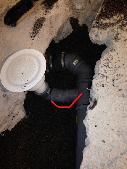

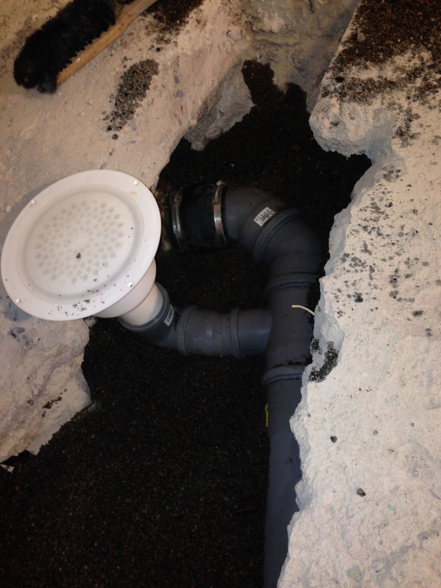

Finns det någon röris här på forumet som kan ge ett utlåtande över detta sättet att ansluta en golvbrun?
Krilleman
Nej, det ska vara 45º grenrör. Får det inte plats efter dom dubbla 110x45º böjarna så får man göra en långböj likt min CAD-ritning!
Säkervatten avhandlar ämnet hur man ska göra. I ditt fall med grenröret till brunnen är det fig. 3.2.4f på sidan 20 som gäller.
http://www.sakervatten.se/download/706-A3CF938BF4EA75C6B011467A51A15778/Branschregler-20161.pdf
Är det ett företag som gjort detta?
J
[länk]
Det är det iofs inte... Vad blir konsekvenserna, riskerna?
Ökad risk att vatten som kommer "uppifrån" tar sig upp i golvbrunnen. Sämre flöde på vattnet från golvbrunnen. Svårare att rensa röret (om ens möjligt att få förbi en spolslang eller rensband via avloppsbrunnen). Det kan säkert funka med en 90-graders men det är en sämre lösning.
