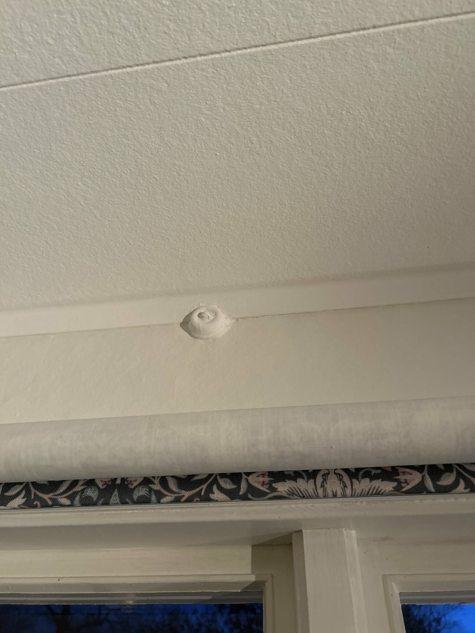

Hej, se bild: denna ”plopp” sitter i taket i vårt vardagsrum, hus från 1925. Någon som vet eller har teori om vad det är?
  • Vit knopp eller ”plopp” monterad i taklisten i ett vardagsrum från 1925, nära ett mönstrat gardinomtag.

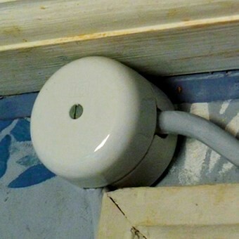

En kopplingsdosa i porslin, väldigt gammal modell
Gammal kopplingsdosa i porslin monterad på väggen.

Gammal kulodosa i porslin, locket fästes med en mutter. Ser lite dupt insatt, Finns det nägra gammla ledningar som syns på någon vägg. För att se om det finns ledningar i den, så måste färgen mellan lock och dosa skrapas bort. annars går locket sönder till 100 % . Det måste vara en som vet hur man gör utan att knäcka något. Men om den kan vara kvar så gör inget.

Tack för svar! Vi låter den sitta 👍😉
