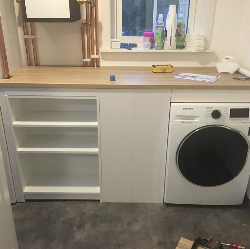

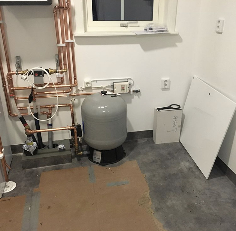

Med det menar jag ett utrymme för vattenpumpen och även om man har dränkbar pump behövs plats för hydrofor/hydropress, elanslutning, vattenrening etc och jag tycker att det behövs ett avlopp där. En del gräver ner några brunnsringar och ställer det där, men jag tycker inte att det verkar särskilt lättskött, särskilt om man har vattenreningsutrustning.catherineb skrev:
Husägare
· Västerbottens län
· 775 inlägg
Jaha, okej. Det har inte vi. Eller vi har en liten grej i tvättstugan och en liten grej på väggen. Längst till vänster står bergvärmepump/vvberedare.Q Qvanten skrev:Med det menar jag ett utrymme för vattenpumpen och även om man har dränkbar pump behövs plats för hydrofor/hydropress, elanslutning, vattenrening etc och jag tycker att det behövs ett avlopp där. En del gräver ner några brunnsringar och ställer det där, men jag tycker inte att det verkar särskilt lättskött, särskilt om man har vattenreningsutrustning.
Och det byggde vi in sedan (öppningsbart)
Funkar bra! Vi fick borra 75 m. Allt-allt gick på 70-80 tusen, minns inte exakt.
