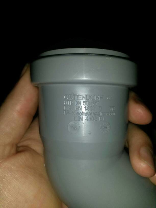

Håller på med ett stambyte och en toalett i källaren just nu och insett att jag gjort en riktig blunder.
Jag har bilat upp och är i princip klar med alla rör och tänkt börja gjuta rännorna idag men när jag satt och slösurfa imorses så såg jag att det finns 2 olika märkningar på dom grå inomhusavloppen, "B" och "BD".
Självklart tänkte jag som lekman att avlopp som avlopp och köpte det billigaste jag hitta som då fanns på cheapy med märket Ostendorf.
Sprang ner och kolla på en del och visst fan är dom märkta med 1451 B om jag läser rätt.
Är det kört för mig så det är bara att ta bort och ersätta med BD för markläggning ? Eller är det bara Sverige som är lite hårdare i kraven på godkända rör?
Dom flesta rör är 75mm rör till tvättställ, tvättmaskin, avlopp till pannrum och 2 duschar samt påsticket till cementrör som är 110mm som går till övervåningen samt en toalett i källaren. Allt ligger under sand som det sen ska på cellplast och sedan gjutas.

Jag tror bara 32 o 50mm rör märkta "B" är godkända för ingjutning. Övriga dimensioner skall vara märkta "BD".
http://www.gelia.se/upload/279/rorlathund_1005.pdf

Jo, var den sidan jag råka komma in på som jag såg mitt misstag.
Men är det nån nisse som kommit på att i Norden måste rören klara ett visst jordtryck för att få läggas medans i resten i Europa så är det helt ok med dessa rör?

Det är under mark och ingjutning som B inte får läggas, antar att det har att göra med trycket.
Jag valde att byta ut 110 rören till toaletten och 75 röret som går till duschen i badrummet till BD godkända rör. Skilde 0.6 mm i tjocklek mellan rören så känner att jagvågar chansa på att ha kvar dom andra rören till pannrum och tvättstuga då jag lagt 2 dagars jobb och nästan 2000kr i material på det och BD rören var ca 200% dyrare på lokala bygghandeln :-\
