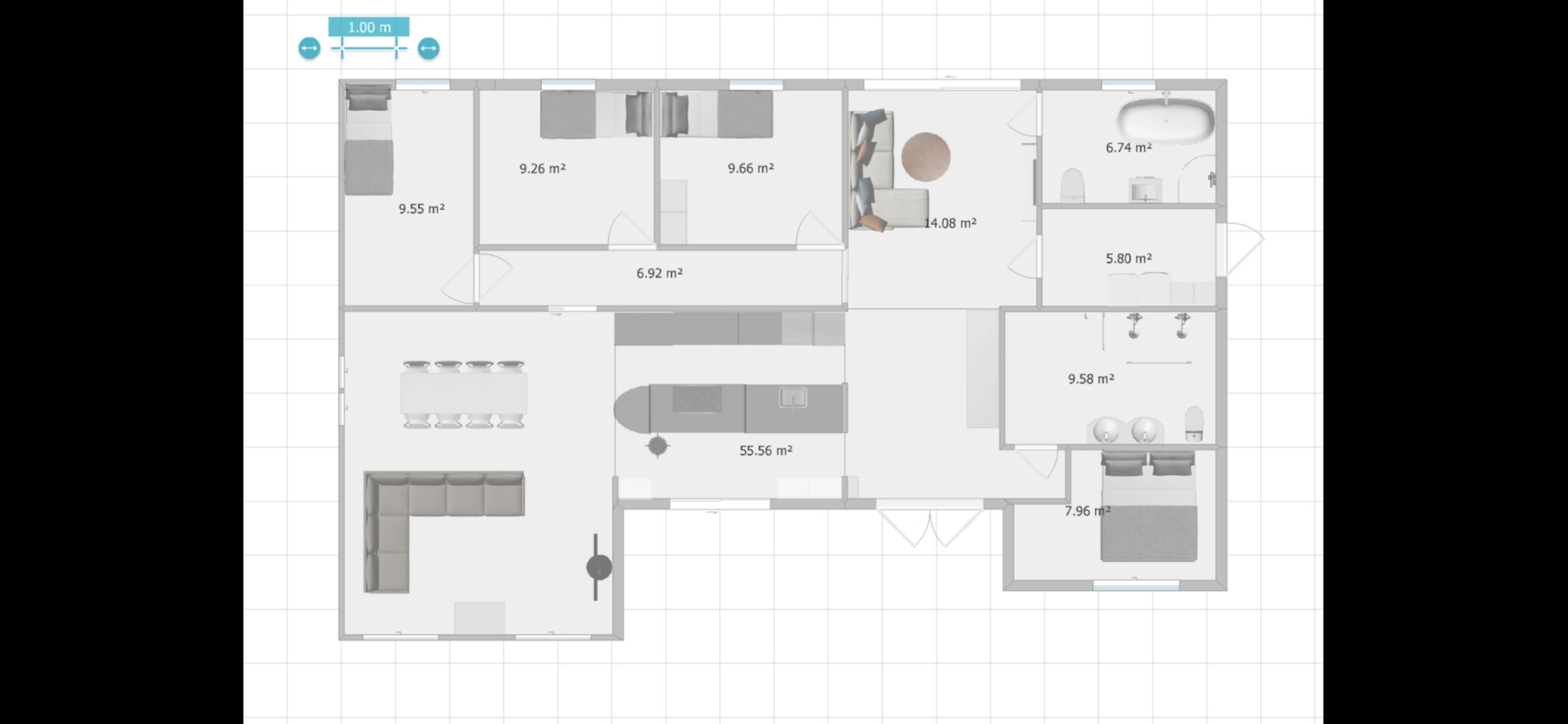

Någon som har koll på gratisprogram för den oerfarne att använda för att ta fram bygglovsritningar? Har gjort en planlösning i sketchup men kommer inte vidare där med fasad ritningar. Får inte ens fram måtten på ritningen 😅 TIPS mottages tacksamt !
  • Planlösning i SketchUp med rumsmått i kvadratmeter; innehåller kök, vardagsrum, sovrum och badrum.

Papper och penna duger bra om du ritar i rätt skala och gör allt tydligt. Men jag måste fråga om det är den planlösning du lagt upp som du ska söka bygglov på?
Ja det stämmer. Egna skalor, lutningar och så vidare avskräcker mig lite för just papper och penna. Men kanske få ge det en chans.
Har du läst in dig på tillgänglighetskraven?
Bulanbarr
B
Jag har helt okej koll, måtten på denna är inte exakta än men den största delen av huset finns redan.
Layout som hör till sketchup suiten ingår i pro och jag tror man får 30-dagars provperiod. Man kan också betala per månad vilket inte blir nån stor kostnad om du bara behöver det nån månad.
Fördelen är att den synkar mot din sketchup-ritning.

Vill du rita för hand:
Rita planen med väggtjocklekar
Dra ut ytterväggarnas yttersta mått åt alla håll för att direkt få rätt mått på fasaderna & sektionen.
börja med sektionen för att fastställa vägglivshöjd och eventuella bjälklagstjocklekar och taklutningar
gör en sektion för varje typ av takstol.
vill du skissa. lägg ett genomskinligt smörpapper på ritningarna och itterera på det då kan du snabbt ändra utan att förstöra det du gjort.
Beställ hem en nybyggnadskarta från kommunen - itterera med smörpapper och idealiskt kopiera orginalet innan du ritar in placeringen.
När du tror du är klar är det bara att skicka in så återkopplar kommunen med allt du missat. Ta inte det så dramatiskt utan bara fortsätt tills det är klart.

Grymt, tack! Men takstolar? Har ingen aning om det, behöver jag ga den kunskapen? 😅

Ska kolla om jag kan knäcka denna koden då! Tack!
Om du inte har den så får du anlita någon som har kunskapen...
Bygglovshandlingarna brukar behöva innehålla konstruktionsritningar och hållfasthetsberäkningar. Köper man färdiga takstolar så får man det som behövs av takstolstillverkaren. Ska man bygga dom på plats så behöver man köpa ritningar och beräkningar av nån konstruktör.
