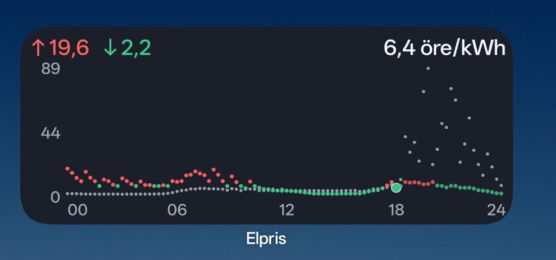

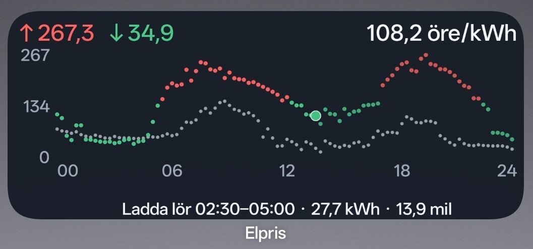

Jag har länge saknat en Android-widget som snabbt och tydligt visar både dagens och morgondagens elpriser på ett kompakt sätt. När jag nyligen bytte mobil tog mina kassa Widgetify-urklipp från en webbsida alldeles för mycket plats, så jag kodade en egen. Fick namnet "elpris". Den är helt gratis, open-source och självklart helt fri från reklam och spårning.
Elpris widget med graf, dagens och morgondagens elpriser i öre/kWh, röda och gröna punkter på tidsaxel, 6,4 öre/kWh visas.
Tanken är att ha maximalt med användbar info direkt på hemskärmen.
  • Dagens och morgondagens kurva på samma axel: Widgeten visar båda dygnen överlagrade på en 24-timmarsaxel. Morgondagens priser dyker upp som ljusgrå punkter bakom dagens priser så fort de publiceras (appen kollar från kl. 13:00 och gör smarta återförsök var 30:e minut tills morgondagen är hämtad).

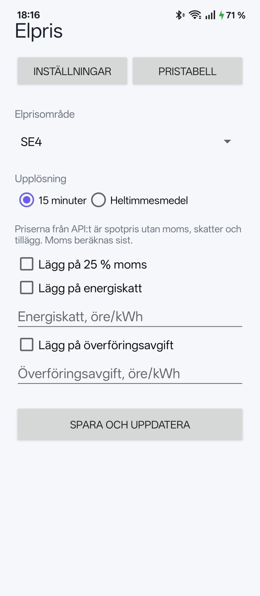

  • Räkna ut det faktiska priset: Istället för att bara se det råa spotpriset kan du lägga in din egen energiskatt, överföringsavgift och moms direkt i inställningarna. Formeln räknar om allt till öre/kWh med momsen multiplicerad sist.

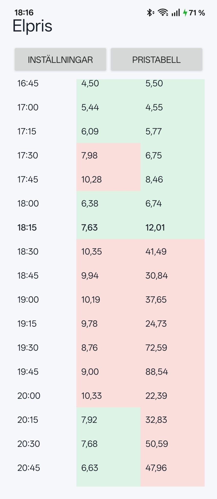

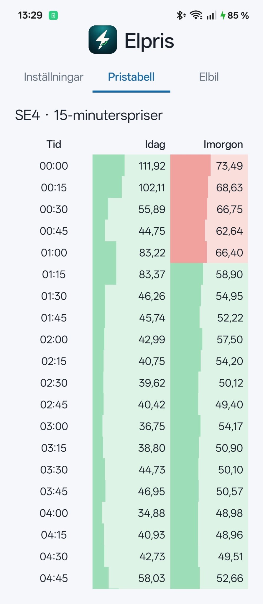

  • Färgkodad pristabell: Klickar man på widgeten öppnas en tabell för idag och imorgon sida vid sida. Den har automatisk scrollning till den aktuella timmen så man slipper leta.

Skärmbild av elpris-widget som visar olika elpriser vid specifika tidpunkter med färgkodning för olika prisintervaller.
Android-appens inställningsskärm för elpriser med val av elprisområde, upplösningstid och inställning för energiskatt och överföringsavgift.

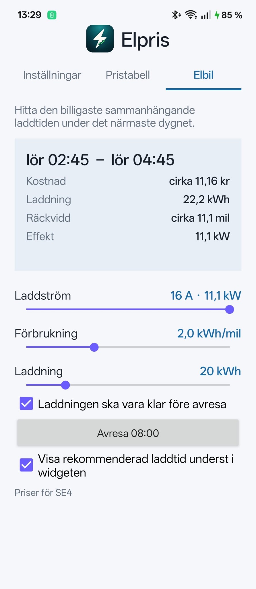

En liten uppdatering: version 1.1.0 är nu släppt. 🙂
Den största nyheten är en ny flik för elbilsplanering. Där anger man:
  • laddström för trefasladdaren, 6–16 A
  • bilens ungefärliga förbrukning i kWh/mil
  • hur många kWh man vill ladda
  • eventuell avresetid
Appskärm som visar funktionen för elbilsplanering med kostnadsberäkning, laddningsinställningar och avresetid. Finns flikar för inställningar och pristabell.
Appen räknar sedan ut ungefärlig räckvidd och kostnad samt föreslår den billigaste sammanhängande laddperioden före avresan. Förslaget kan även visas direkt längst ned i widgeten.

  • tydligare och mer kompakt pristabell
  • färgade prisstaplar som gör det lättare att se prisutvecklingen
  • tabellrubriken ligger kvar när man skrollar

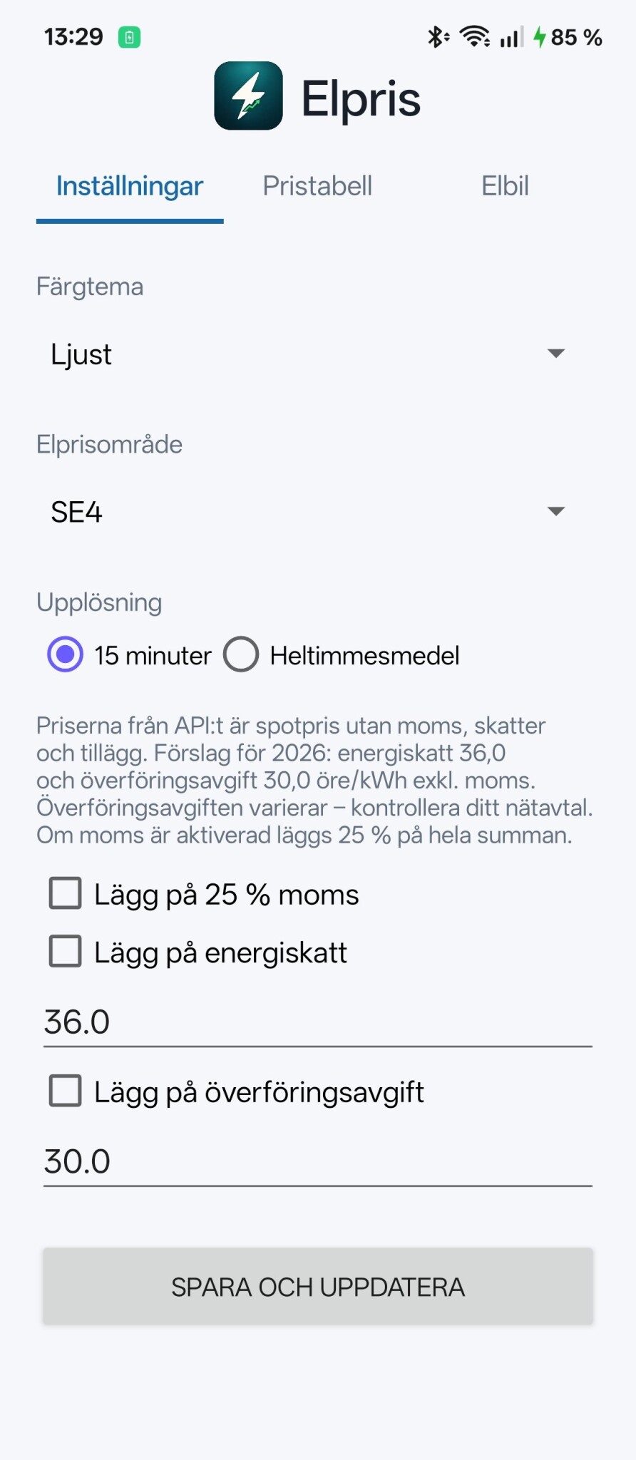

Appskärm med inställningar för elpris: färgtema, prisområde SE4, upplösningstid och tillval för moms, energiskatt och överföringsavgift.

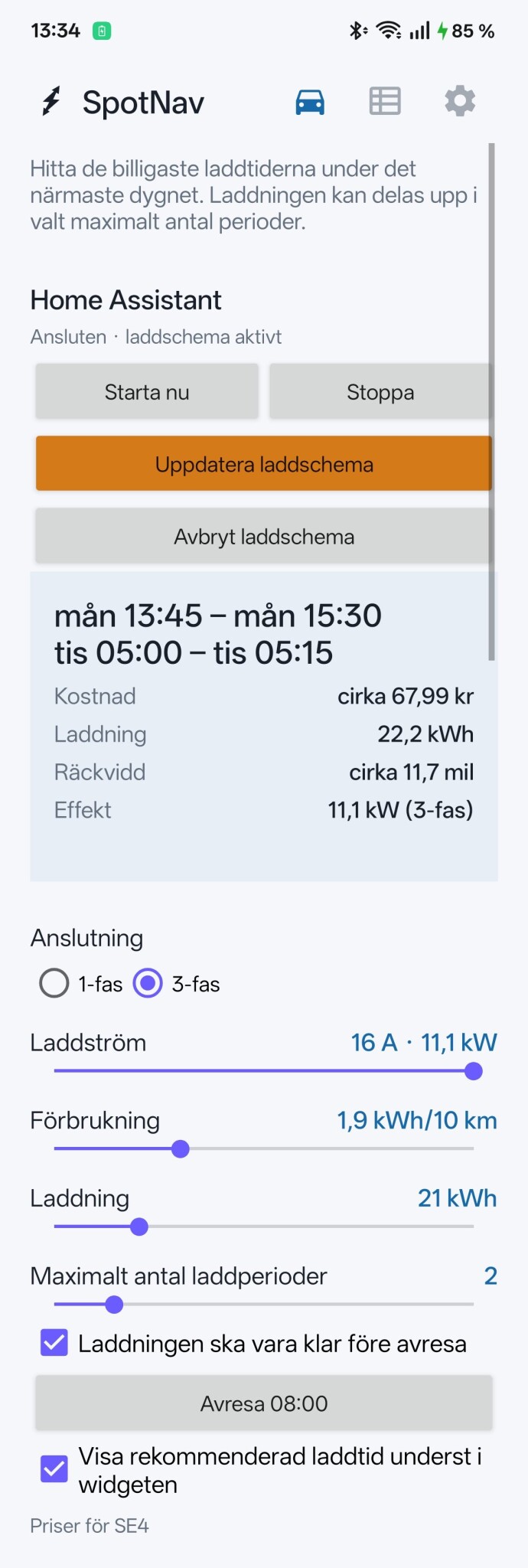

Hänt en hel del sedan i fredags. Fler språk och elprisområden för norden. Man kan också synka laddschema med HomeAssistant (och eget HACS-modul). Man kan dela upp i fler laddperioder och perioderna syns i widget:en.
Håller precis på med ett namn-byte till SpotNav för att det skall funka för våra grannländer. Och lite förbättrat UI. Version 1.5.0 är precis nybyggd på github.

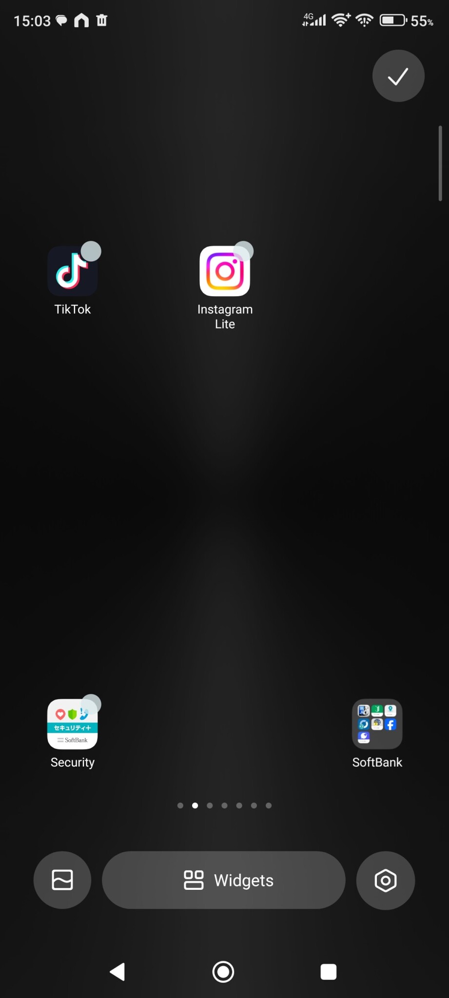

Du måste lägga till den som en widget.
Långt tryck på skärmen....välj widgetar
  • Hemskärmsvy på en mobiltelefon med appar som TikTok och Instagram Lite samt alternativ för att lägga till widgetar.

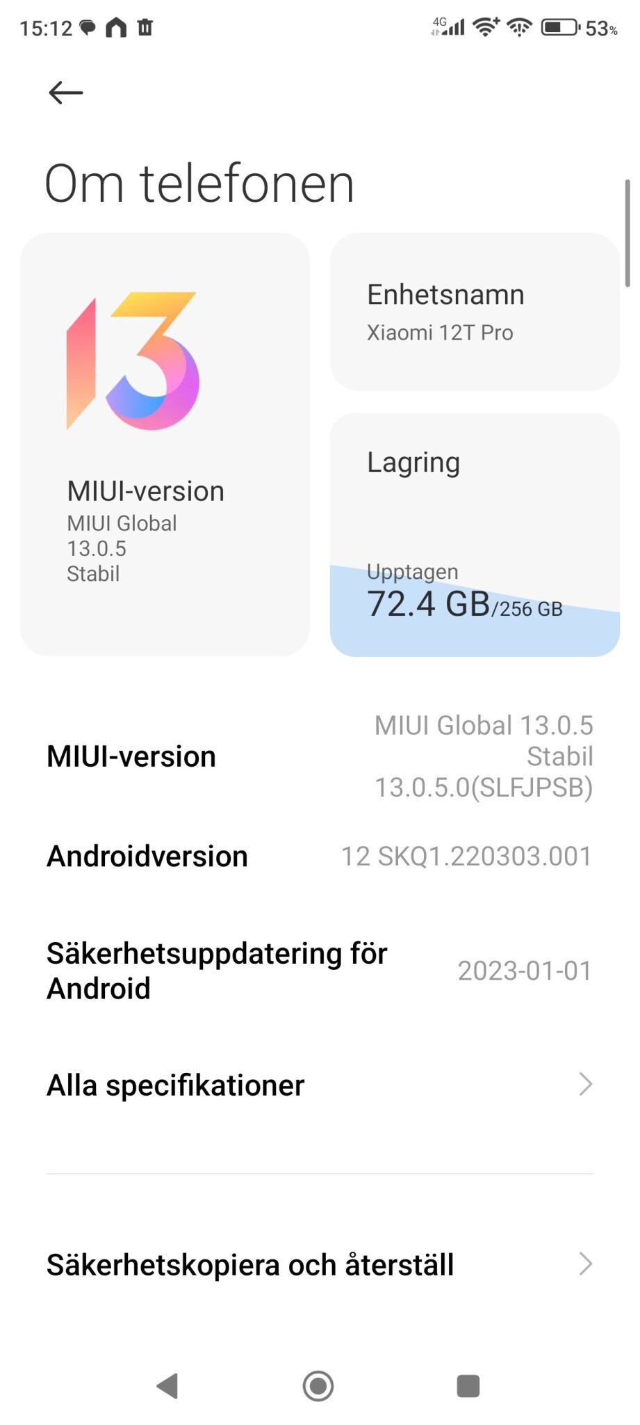

Jag har en Xiaomi "not so up to date" som inte kan uppdateras.
Skärmbild av en Xiaomi 12T Pro med MIUI Global 13.0.5 och Androidversion 12, säkerhetsuppdatering från 2023-01-01, lagringsutrymme används 72.4 GB.
Oj, bra att den funkar der till Android 12!

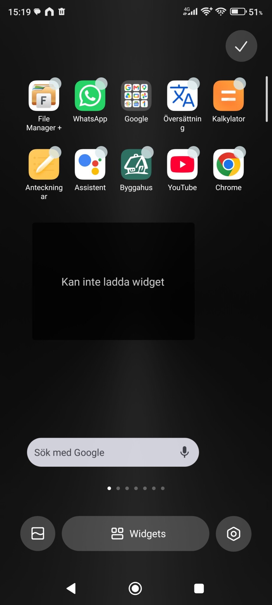

Nja den nya 1.5.1 startar inställningarna direkt,
Men visas inte.
kan inte laddas som widget
  • Mobilskärm med appar och ett felmeddelande som säger "Kan inte ladda widget".
Men visas inte.
  • Öppnades SpotNavs inställningssida när du placerade widgeten eller tryckte på app ikonen?
  • Tryckte du på Spara och uppdatera i inställningarna innan bilden togs?
