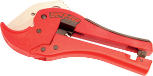

L LinaoMarkus #1 Medlem · 715 inlägg 20 maj 2012 17:07 LinaoMarkus Medlem 715 inlägg 20 maj 2012 17:07 #1 Är det lika viktigt att grada röret när man monterar klämring som presskoppling, eller räcker det med att kapa rakt?

Krilleman #2 Husspekulant · D · 18 489 inlägg 20 maj 2012 17:32 Krilleman Husspekulant D 18 489 inlägg 20 maj 2012 17:32 #2 PEX ska kapas med lämplig sax typ denna: Om det är RIR 15&16 rekommenderar jag en sk kombitång. Bra funktion med säker avkapning av skyddsröret i handtaget! Då blir det ett rakt och fint snitt som stödhylsan passar fin fint i! Redigerat: 2012-05-20
Adolf #3 Medlem · Stockholm · 143 inlägg 20 maj 2012 17:44 Adolf Medlem Stockholm 143 inlägg 20 maj 2012 17:44 #3 Och för att svara på frågan, nej du behöver inte grada röret...
P pekk@13 #4 Medlem · bd · 201 inlägg 20 maj 2012 17:55 pekk@13 Medlem bd 201 inlägg 20 maj 2012 17:55 #4 Finns en http://www.biltema.se/ProductImages/19/large/19-1920_l.jpg funkar fint för att kapa pex
