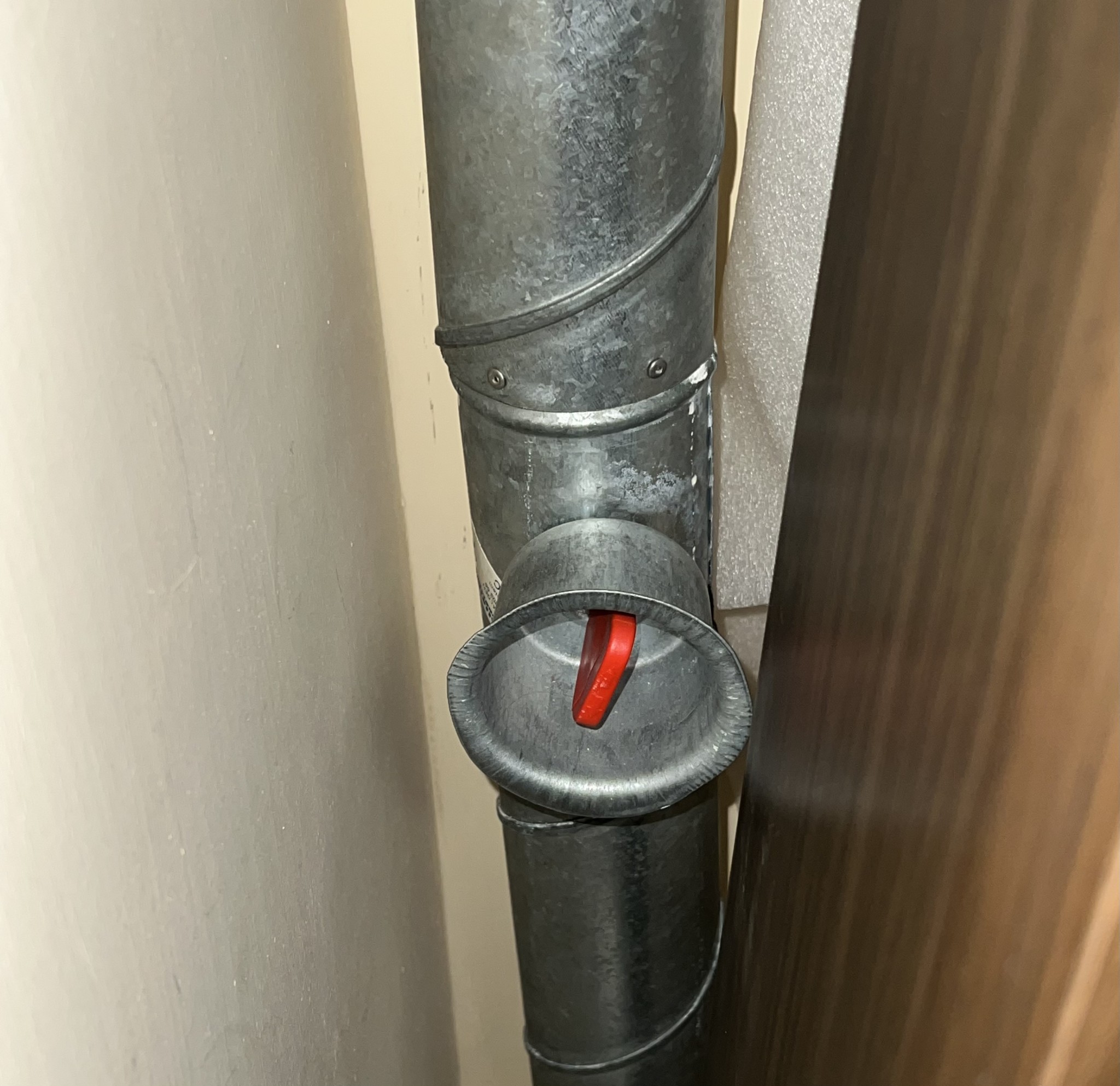

I var och varannan skrubb går det rör, som jag misstänker hör ihop med golvventilationen..?

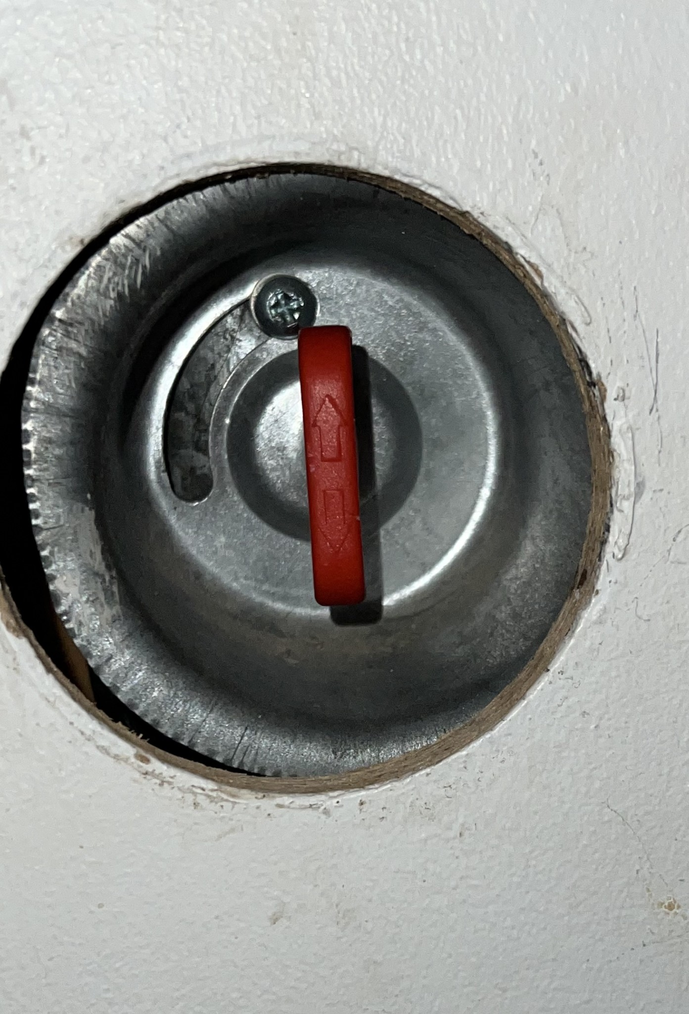

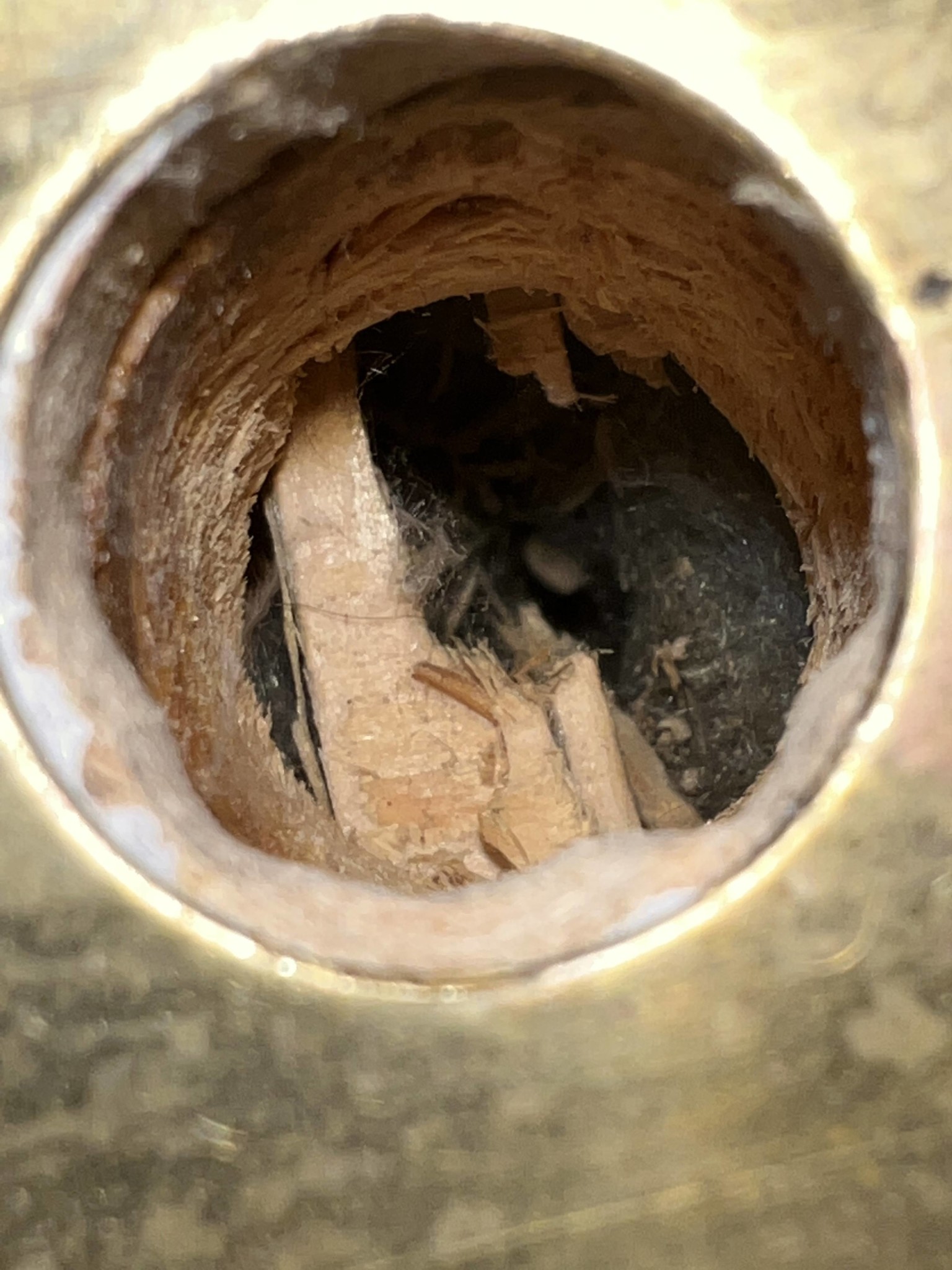

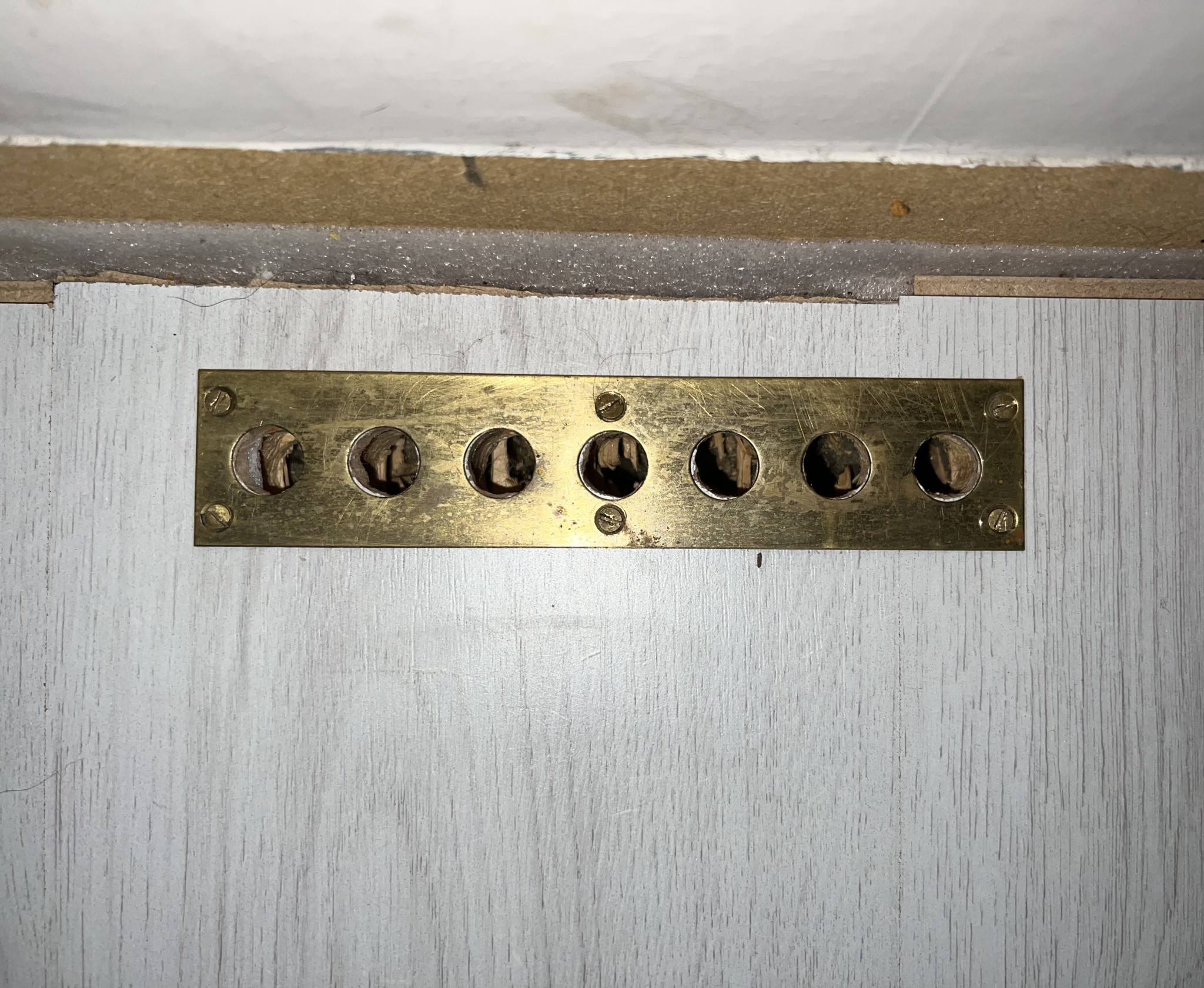

1. Vi har golvspjäll i varje rum. Flera i vardagsrum och ett i varje sovrum, kök, matrum.
Någon som har kunskap kring dessa och kan förklara hur det fungerar?
(Fungerar inte så värst bra i dagsläget, se bild…)

Kan det vara så att det är (gjort i efterhand) ventilerade golv. Kanske pga av lukt eller liknande, dock ser det ju som att en del skit finns kvar under golvet vid uppreglingen så jag chansar att uppreglingen är original. Är det 1 plan eller är det inklusive källare?
Det är en enplansvilla med kallvind, glömde skriva det.
Uppseglingen är original, ingenting som blivit renoverat i stort sett.
Aldrig hört talas om! Ska kolla närmare på det, tack
