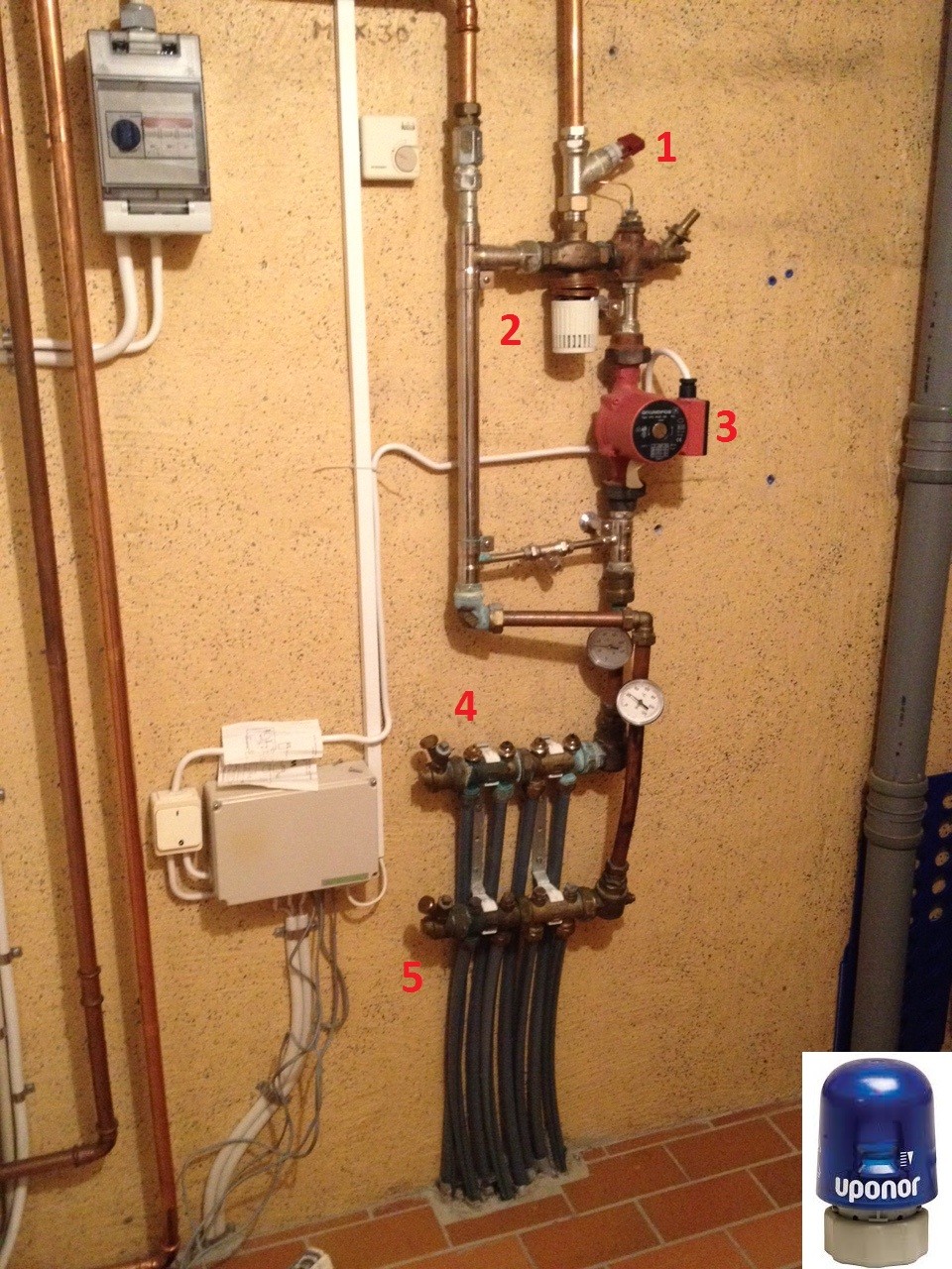

Mitt golvvärmesystem fungerar inte. Golven är iskalla och det är 17-18 grader på nedervåningen.
Jag misstänkte att ställdonen var sönder så jag kopplade bort dessa för att få fullt flöde men detta hjälpte inte.
Vred nr 1 och 2 på bifogad bild har jag satt på högsta. Cirkulationspumpen ökade jag hastigheten på. Har luftat systemet och jag har "juckat" på piggarna som sitter på ventilerna (nr4) och de går att trycka ner ca 5mm och fjädrar snabbt tillbaka.
På ingående vatten är temperaturen ca 25grader och returvattnet är ca. 20grader.
Allt ovanstående gjorde jag imorse och det har inte hänt nånting med rumstemperaturen än (12h senare).
Har någon något förslag på vad som kan vara felet?

Kan det vara ngt som blockerar ?mdab skrev:
Fast då borde bara en slinga vara blockad...
Iom att uttemp är 25 men intemp 20 så verkar det ju som att vattnet cirkurerar ?
Hur många dygn har du väntat - som sagt golven är ju kalla ett bra tag innan golv, sula etc är varmt nog för att man skall kännan det..

Njae, det är ju inte självklart. Att du har en diff över shunten betyder att shunten släpper in varmt vatten, men det betyder inte att vattnet i slingan cirkulerar som det skall.klaskarlsson skrev:

Njae inte självklart kanske, det har du rätt i. Men är det helt blockat så borde in och ut ha ungefär samma temperatur om mätarna sitter nära varandra (på varsin sida om pumpen) då metall i pumphuset och rör leder värme rätt bra?DIY_freak skrev:

Men de sitter inte på var sin sida om pumpen. Det vore meningslöst, då skulle de alltid visa samma under normala driftsförhållanden. De sitter före och efter shunten för att visa hur mycket shunten höjer temperaturen med. Viss cirkulation i slingorna blir det ändå, även om pumpen inte går, på grund av cirkulationspumpen i radiatorsystemet, men det är inte tillräckligt för att golvet skall fungera normalt.
Så om golvvärmepumpen inte fungerar, så kan shunten fortfarande uppföra sig normalt och ge en normal temperaturstegring men utan att det blir någon värme att tala om.

Självklart - mittåt.DIY_freak skrev:Men de sitter inte på var sin sida om pumpen. Det vore meningslöst, då skulle de alltid visa samma under normala driftsförhållanden. De sitter före och efter shunten för att visa hur mycket shunten höjer temperaturen med. Viss cirkulation i slingorna blir det ändå, även om pumpen inte går, på grund av cirkulationspumpen i radiatorsystemet, men det är inte tillräckligt för att golvet skall fungera normalt.
Men på den anläggning jag hade i förra huset var dom iaf fysiskt väldigt nära varandra...
Sen brukar man iofs också höra på cirkulationspumpen om den går "hårt" - dvs om det är blockat

Jodå cirkulationspumpen fungerar.
Om jag lossar på avluftningsskruven igen (vid 4 eller 5) så kommer det vatten. Men det kommer bara sipprande. Om man öppnar avluftningen helt, borde det spruta vatten då? Eller sitter det en strypning på avluftningen?
OM det är nått skit som fastnat i förgreningsröret, hur löser jag det? Måste man plocka loss hela skiten då?
