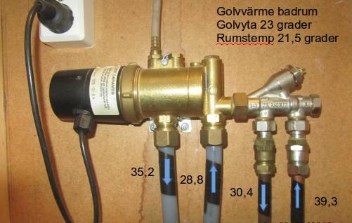

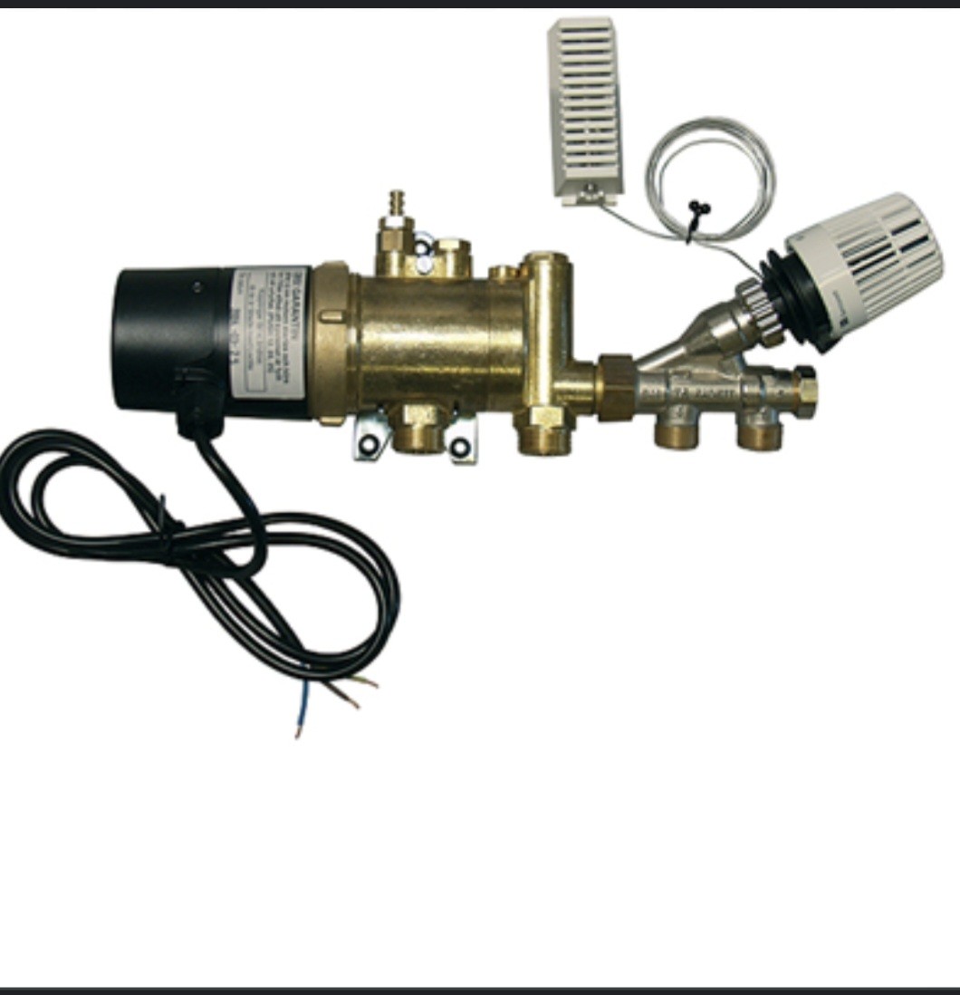

Hej har golvvärme i rum som jag inte vet om den funkar. Kan tyvärr inte så mycket om golvvärme mer en stt den är den saken jag bifoga bild på som man startar(?) den med. Hur vet jag om den funkar? Vet bara att slingorna är gjutna i betong.
Kan tillägga att vi eldar för värme.
Kanske blev inte blev den bästa förklaring. Men är nog lättare att ni som kan ställer frågor om det är något ni undrar. Vill mest veta hur jag ser om den funkar. Tar några veckor innan man märker effekt i golvet på grund av betongen.

exempel på temperaturer i de olika ledningarna.
Ja, prova först att skruva bort själva termostaten och se/känn om det kommer värme.
Men en termostat slutar sällan att sluta fungera helt, däremot blir de ”trögare”.
Däremot är det ganska vanligt att själva ventilkäglan fastnar i stängt läge, efter att ha varit stängd hela sommaren.
Motionera stiftet, eventuellt knacka på ventilhuset försiktigt men distinkt.
