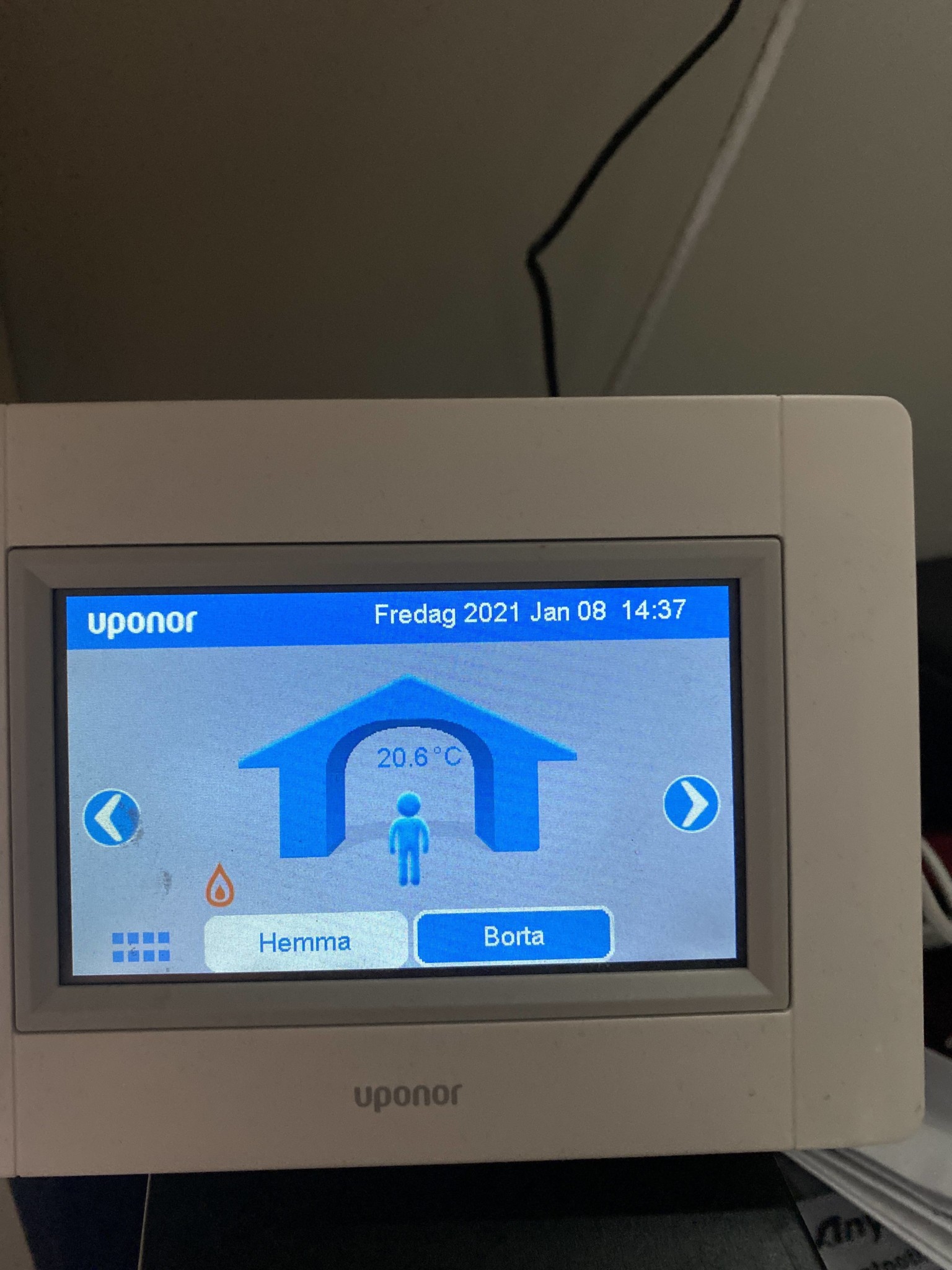

Känselkroppen/vaxbulben till den vita termostaten, var sitter den?
Kan den vara dumt placerad? Så att den känner av ett område som är för varmt?
