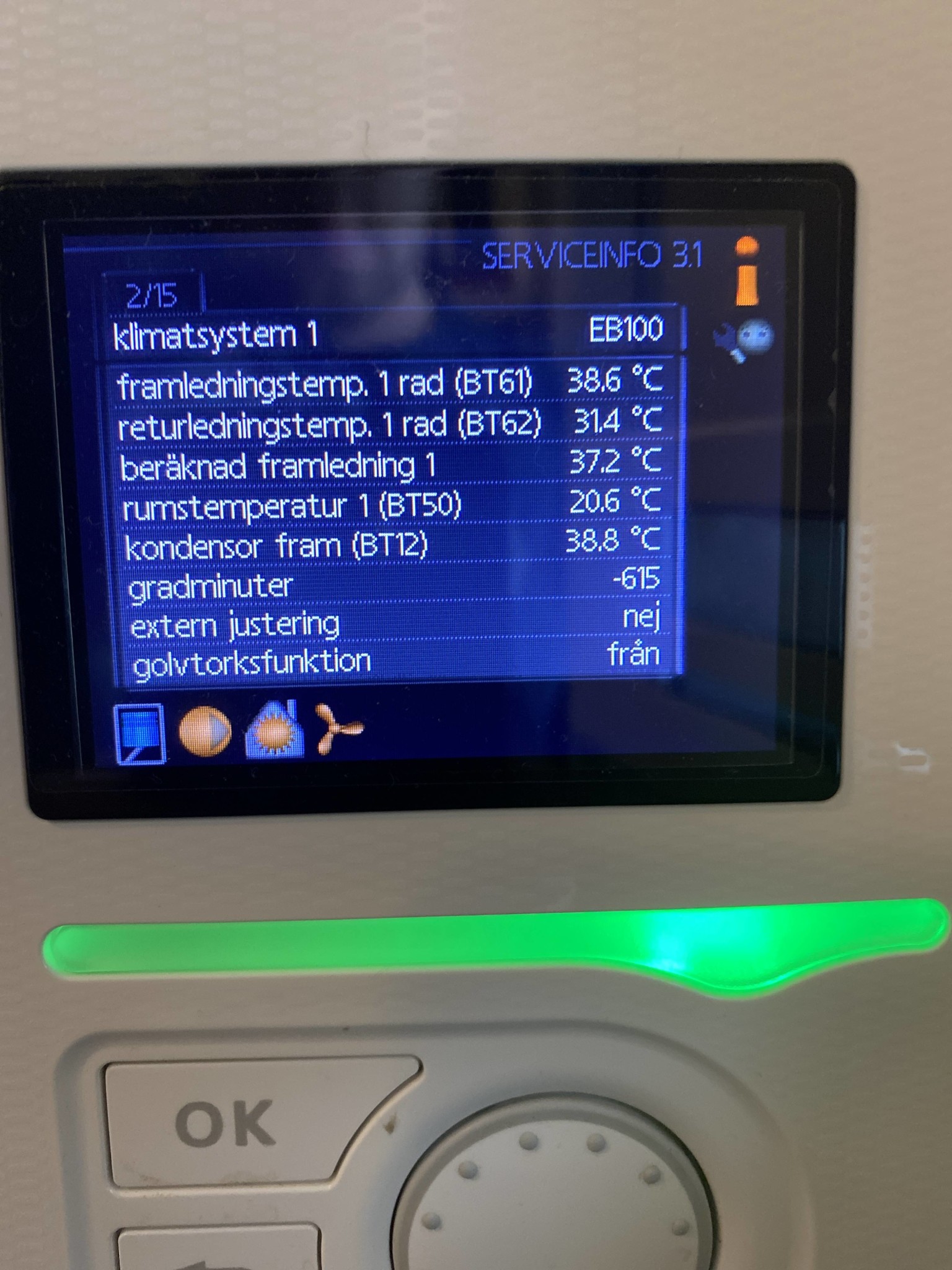

Är framledningstemp från VP de 43 man ser på termometern eller de 37 du mäter på slangen?
Mäta på slang borde vara rätt, mäta på metall utan tejp blir fel (fick precis lära mig det den hårda vägen själv eftersom jag just kopplat in gv i nya betonggolvet och skaffat en IR-mätare).
Nej, det har suttit en annan pump där innan, men den la av för några år sedan, VP levererar just nu 38 grader, precis samma som jag har på rören. Men det står 43 på min analoga mätare. Ska prova att byta mätaren. Men hur som helst så borde ju 38 grader räcka för att värma rummen?

Jag försöker att få till 5 graders diff, men hur jag än gör så går det inte att få till... Det står även på mina ritningar att jag ska ha 5 graders diff, men jag får inte till det.. Borde ju rimligtvis va att jag ska öka cirkulationen, men det hjälper ju inte om jag låter pumpen gå på fullt.. Men sen har jag ju även en CP i VP med, undrar hur den ska stå?

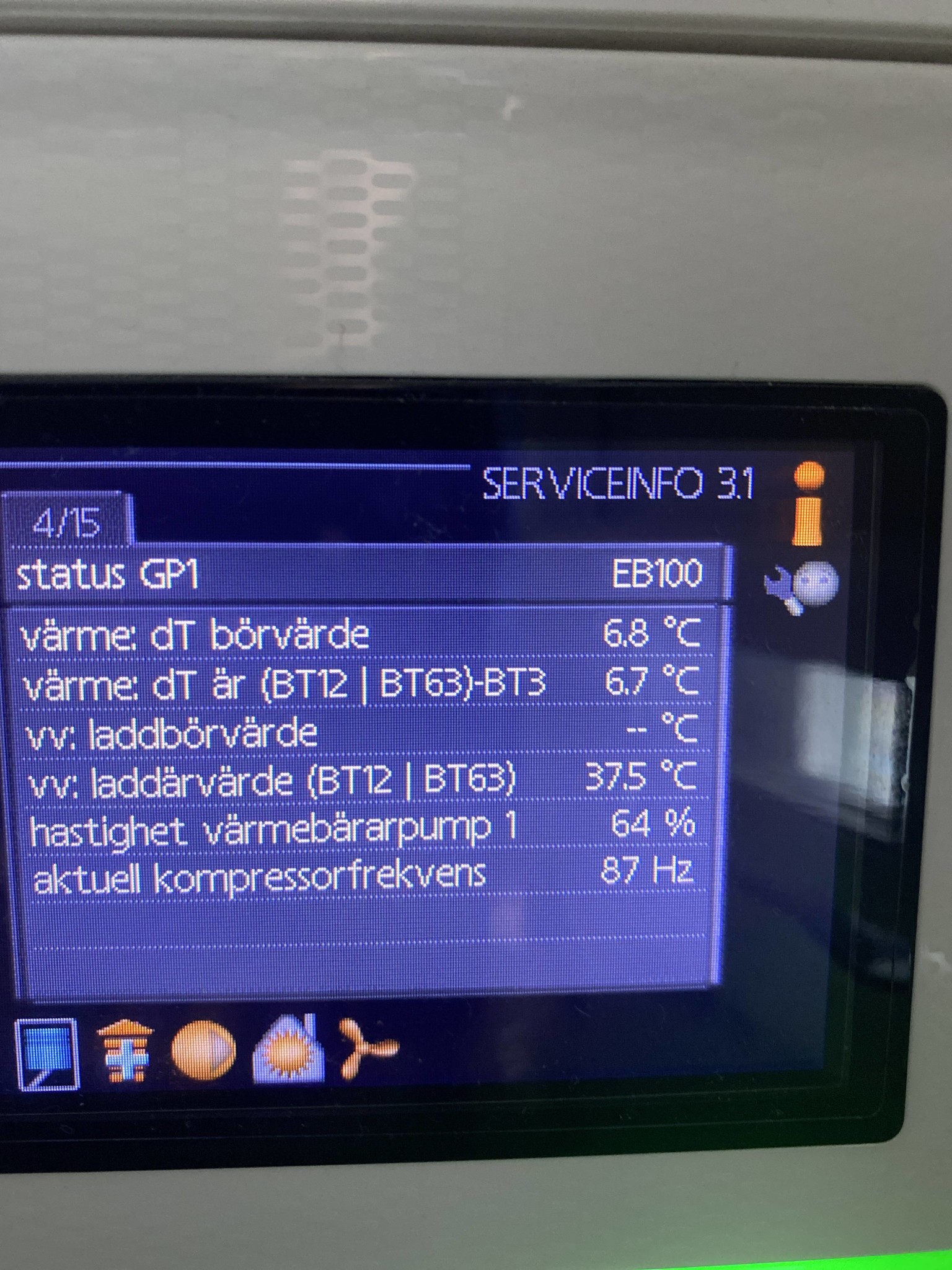

Det verkar ju som att temperaturen på fördelningsrören är det den ska vara så CP på VP behöver kanske inte ändras nu. Sikta på 5 graders diff även över VP...
VP vill ha 5-10 grader, golvet 5 i delta t
Ja jag kan gå över till konstant igen, men jag har ju kört konstant hela tiden utan någon framgång :(
Differensen är beroende av effektuttag.De 5oC som står på projekteringen är förmodligen vid kallaste dagen. Om det är typ -2 så är diffen kanske bara 2-3oC.
VP får den diffen den vill ha, bara golvet jag inte får till
