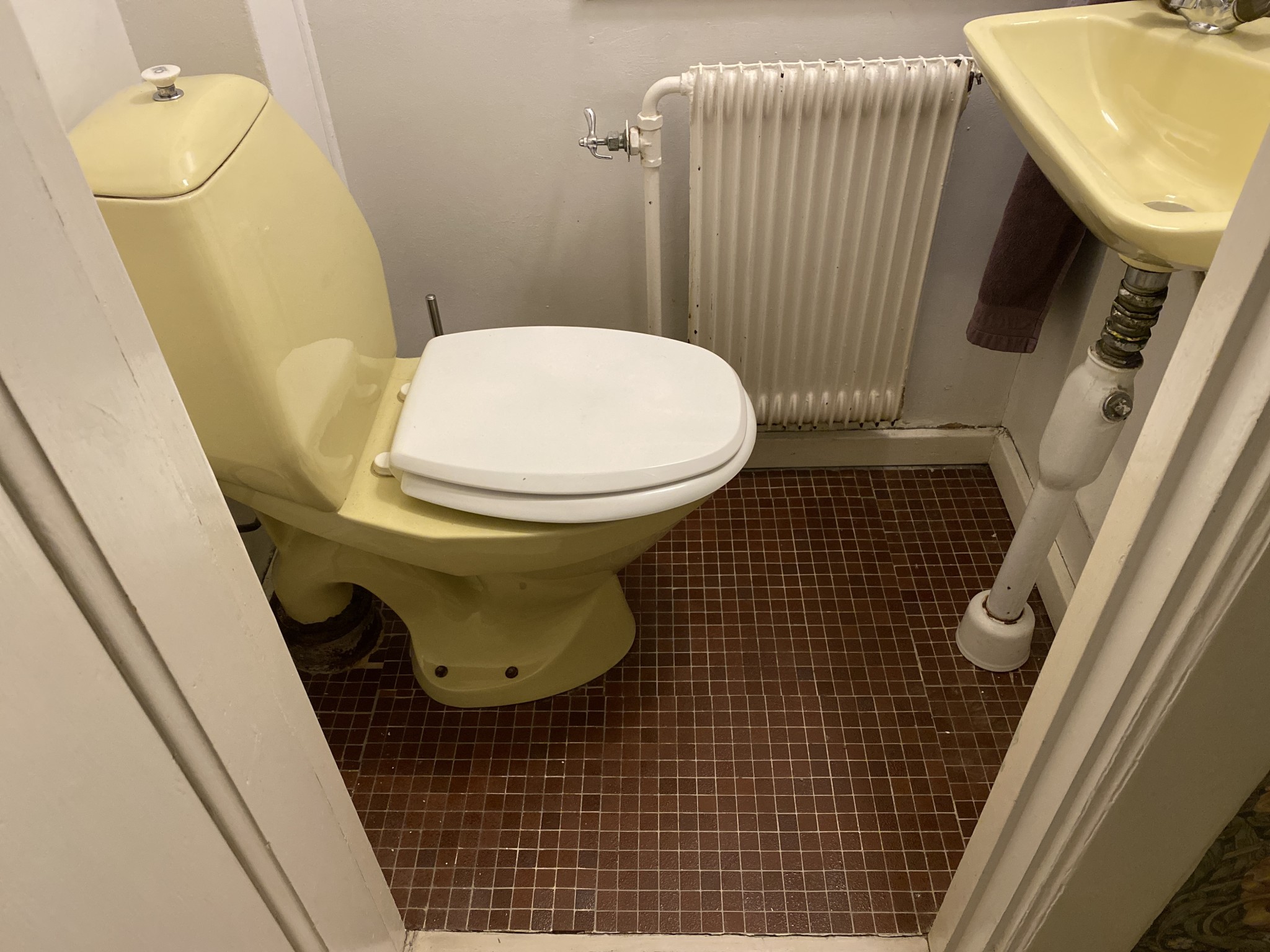

Ska fixa till en liten toa på knappt 1 m2, och vill ersätta det befintliga elementet med att lägga in golvvärme. Går det att koppla in golvvärme på den elementslingan rakt på? Kan man sätta nån enkel ventil/termostat på den?
toan är ju så liten att det känns lite att ta i med en hel golvvärme anläggning för 1m2.
  • Liten toalett med gul WC och handfat samt ett vitt element på en brun mosaikgolv.

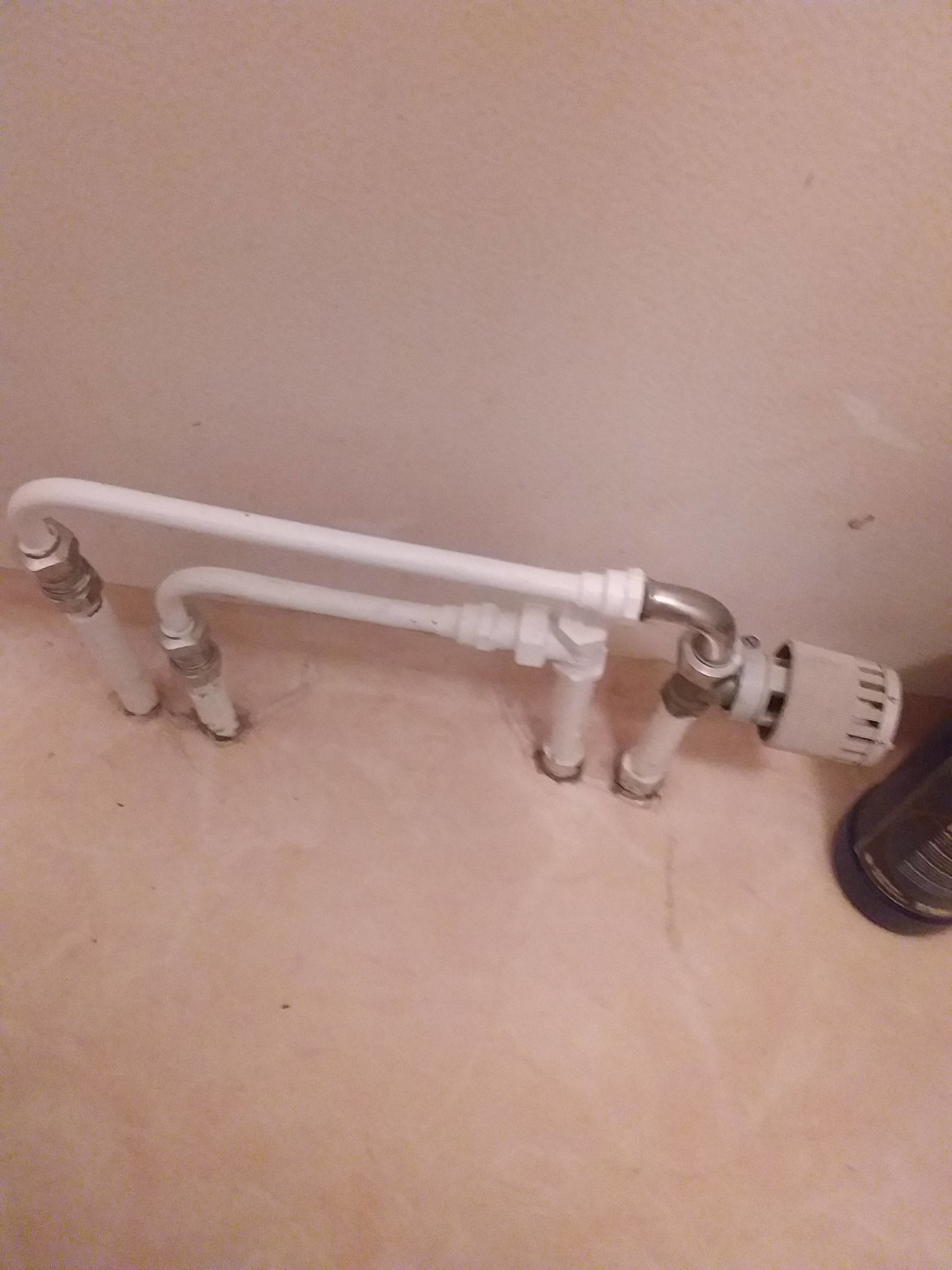

Gjorde så här, har funkat i 15år. Väggmonterad vit radiator med röranslutningar i en liten toalett utan fönster.
Är en toa på 1kvm utan fönster.

V Vante skrev:
Gjorde så här, har funkat i 15år.[bild]
Termostatet på returen?
Nä, titta en gång till.
T
Ja just det ja...
