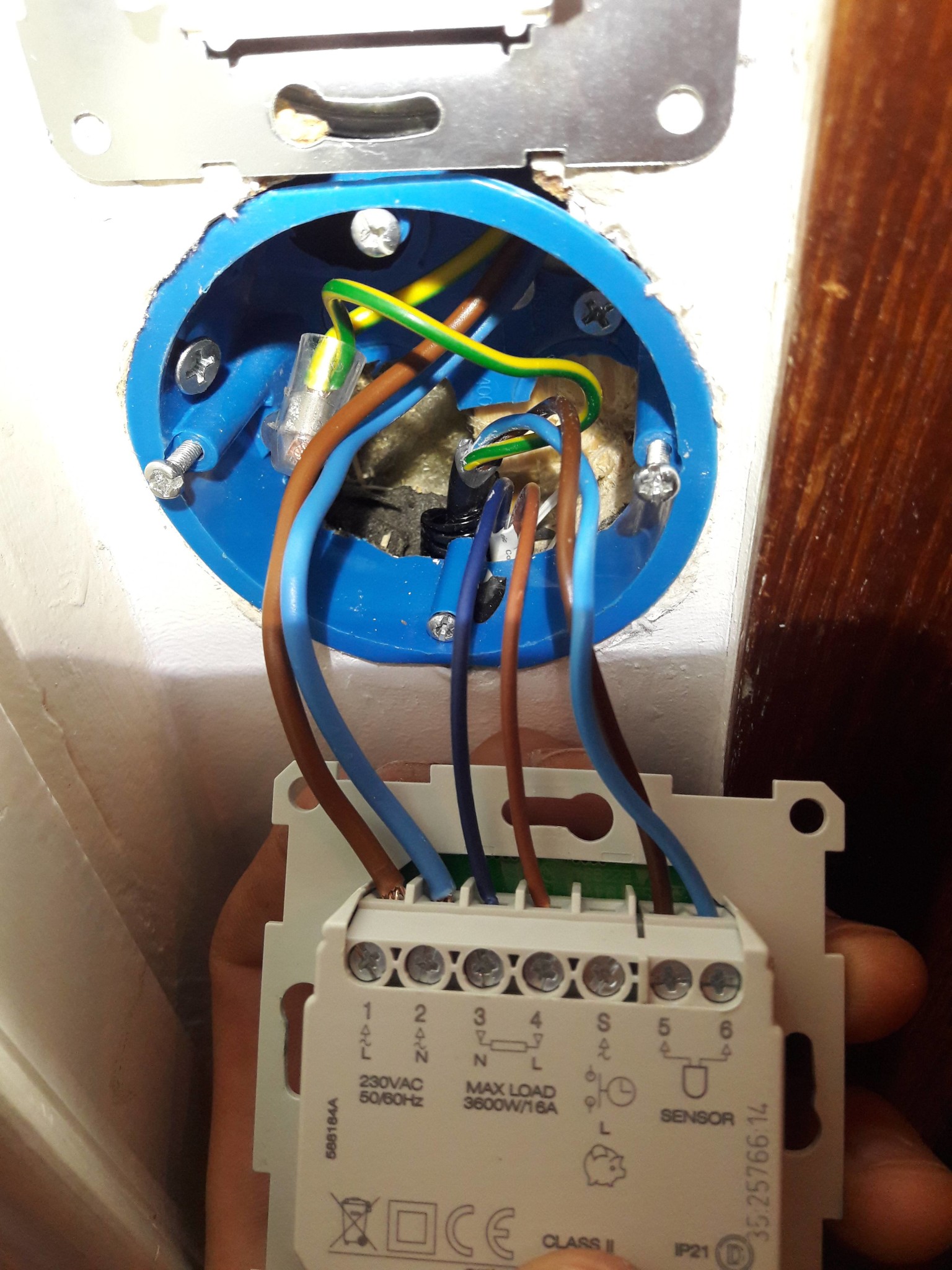

Är det någon som ge mig en hjälpande hand är jag tacksam.
Har monterat Ardex golvvärmeslinga men jag får felkod e1 dvs golvgivare kortsluten/trasig.
Är det nått jag har kopplat fel? Se bild. Plint 1-2 fas+nolla, plint 3-4 golvvärmekabel, plint 5-6 givare.
Jag har provat resistansmäta och den verkar hel.
  • Elektriska kablar kopplade till en väggtermostat för golvvärme med märkningar för fas, nolla, värmekabel och givare.

Ser inte ut att vara fel i koppling

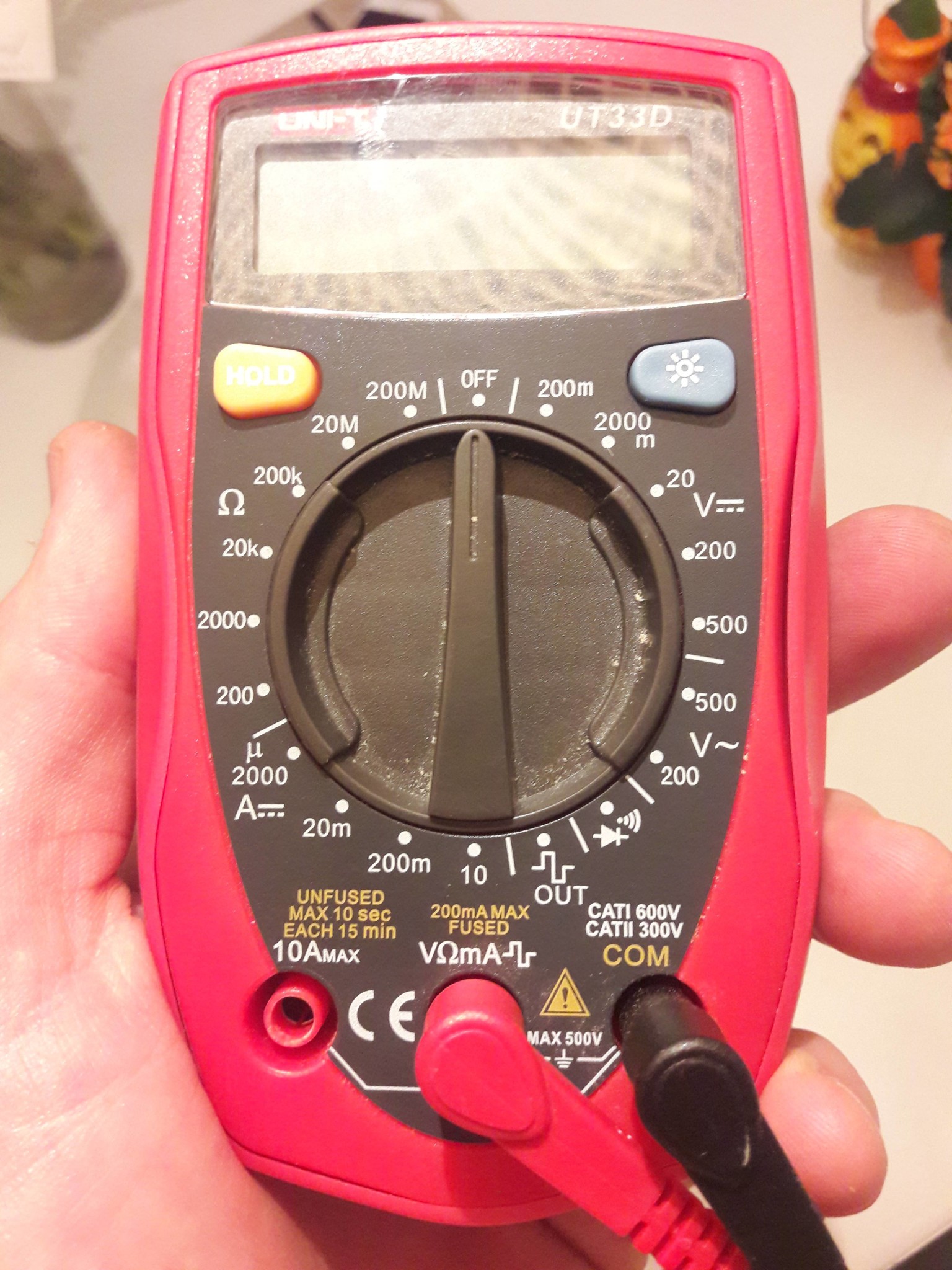

Jag har lagt mulimetern på brun och blå kabel från givarkabeln (i flexalangen) och
kollat ohm. Får då 101.6 när jag har vredet på värdet 200.
Värmekabeln får jag värde 13.7 om jag har vredet på 200k
Kan jag sätta brun och blå på plint 5-6 så där? Jag menar det står inte L eller N eller annan vägvisning hur man ska sätta. Kanske inte spelar någon roll?

Belastningen , värmekabeln vet inte vad noll och fas är , men när du mäter givaren får den inte
vara inkopplad på termostaten , då får du med hela dess inre , blir helt fel värden

Vilket värde ska man ställa in ratten för att få rätt värden?
  • Hand håller en digital multimeter med ratten framför olika mätinställningar.
Det beror på hur stor resistans du ska mäta... Men jag skulle tro (utan att ha läst på...) att resistansen i givaren är nån eller några kohm vid 20 grader, så börja med 20k-området och se vad du får för värde.

Ser ut som golvvärmekabeln är kopplad på "sensor" och givarkabeln är kopplad på "load". Inte undra på att det blir fel då.
VisionW och 3 till
Haha, håller med Josth. Det var allt tunna kablar på den värmekabeln i förhållande till sensorns :)
Jag instämmer, ser ur som att det är felkopplat, känns som att de grövre kablarna som ligger på sensorn ska byta plats med de som ligger på load

Däremot ser det ju ut som värmekabeln kommer upp ur det rör som brukar vara tillägnat golvgivaren ( i alla fall för Ebecos golvvärmesystem som jag installerat. Där var det en lite tunnare svart flexrör som man skulle ha till givaren. och om jag såg rätt på bilden så ser det ut som golvvärmekabeln kommer upp ur det röret...

Får sätta på mig glasögonen :), dom tamparna sitter fel
Du har rätt :) skift på givar och Vkabel
