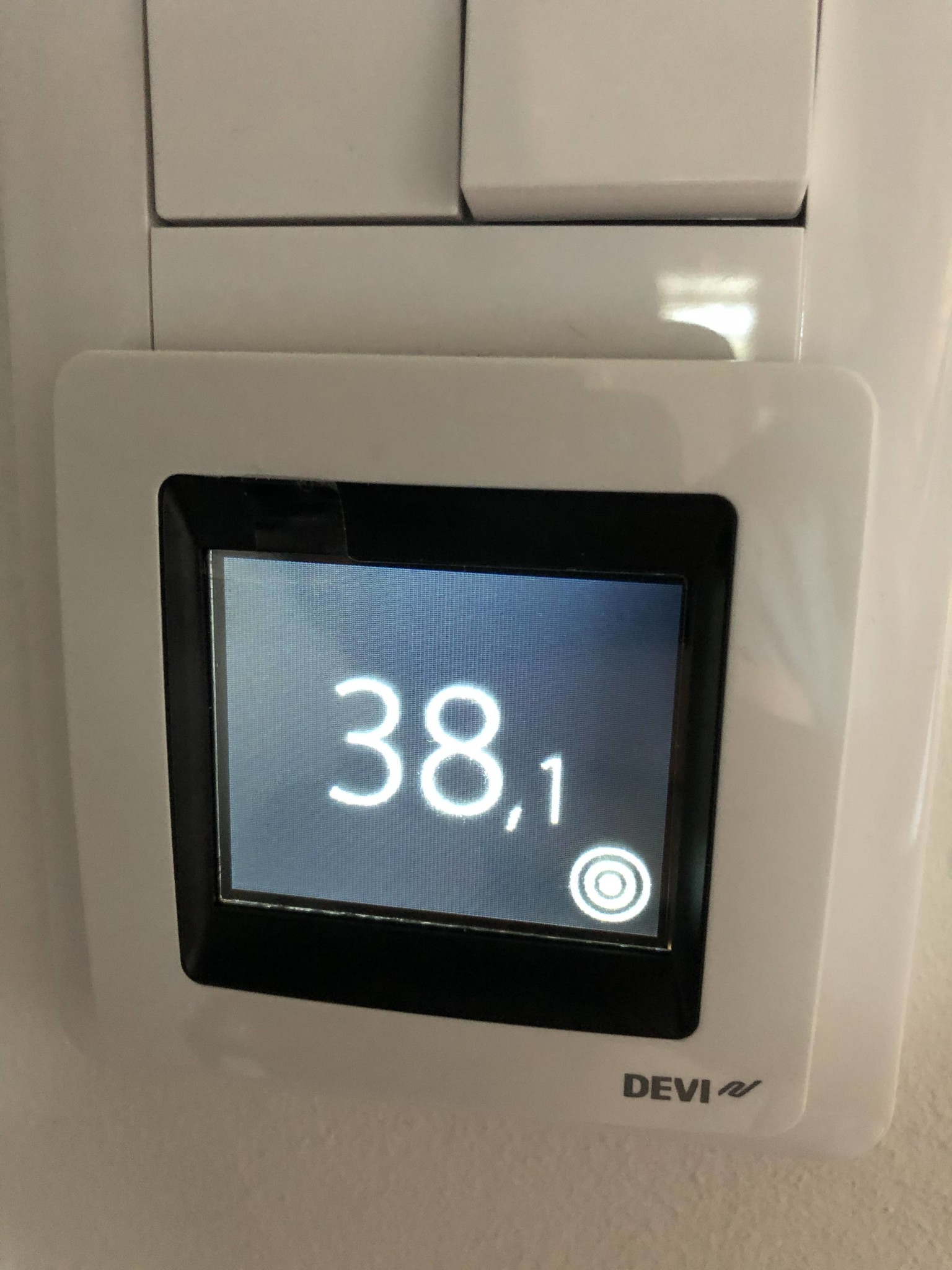

Tryckte igång vår golvvärme efter vår renovering.(väntade 3v)
Har ställt in på 27 grader men golvet blir inte varmt. Har väntat 12 timmar.
När den går i viloläge indikerar den 38 grader...
Tips?
  • Termostat visar 38,1 grader, troligtvis för golvvärme, på en vit vägg.
Tips 1: hör med firman som installerat grejorna varför golvet inte blir varm.
Tips 2: gör en mätning på termostaten och verifiera att spänning går ut till värmeslingan.
Den visar helt fel temperatur (I viloläge ska rumstemp visas). Börja med att gå igenom inställningsguiden, under Meny -> Inst. -> Installation. Se till att Reglering står på Rum + Golv och att temperaturen under Givartyp stämmer med golvets temperatur.
Regleringen stod endast på golv
