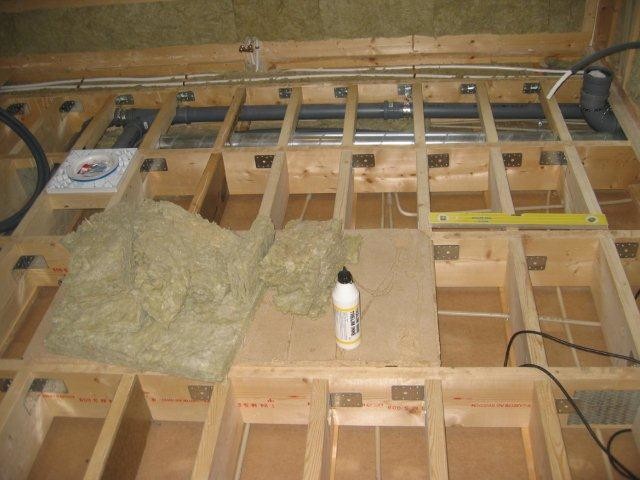

Har du redan lagt och limmat spånskivan samt inte kommer åt underifrån är det svårt att regla om till cc30
Tänkte lägga nytt golv både i badrummet och sovrummet brevid så det blir nog golvspånskiva över hela ytan och sedan vad som krävs i badrummet.
Det går att läsa att cc30 är att rekommendera men samtidigt står det:
"(Sadan konstruktion kraver dock ocksa armerad avjamningsmassa for att ta upp rorelser i traskivan, inte primart for bojstyvhet"
Vad är alternativet?
Fattar inte riktigt hur jag ska lyckas regla upp cc60 till cc30 när jag inte kommer åt båda ändarna av de befintliga reglarna? Huset är från 1927 så det är rätt rejäla reglar vi pratar om som redan sitter där.

Tack för den mycket beskrivande bilden!
Jag misstänkte att man skulle kunna lösa det på det sättet, men problemet är då att man måste lägga golvspånskivorna på andra ledden vilket leder till att jag måste regla upp även sovrummet brevid på samma sätt för att kunna lägga golvspånskiva i båda rummen utan skarv innan jag bygger väggen mellan rummen.
Kan man kompensera cc60 med att lägga två lager 22mm golvspånskiva eller finns det någon anna bra lösning??
