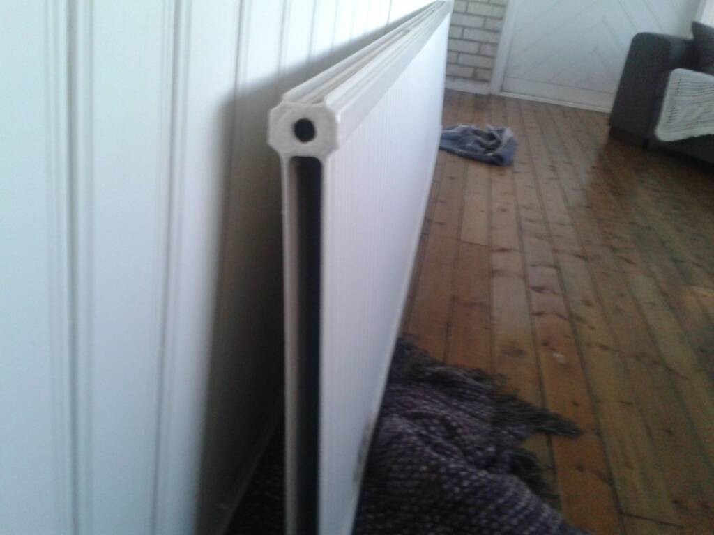

Jag ska lyxa till det med ett vattenburet element i uterummet.Elementet är nästan 3 m långt och är tungt. Kollade idag vad som döljer sig bakom panelen och dte är mest isolering och ca 5-6 cm inåt är det något hårt(ordinarie husväggen). Isåfall får jag se var de har spikat i panelen och där montera fästena på regeln därbak. Men det känns otryggt. Bättre att elementet hade stått på golvet och endast varit skruvat i väggen som tippskydd om ni förstår vad jag menar.
Googlar men hittar inga universal golvfästen.
Så vad göra?
Så vad göra?

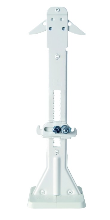

Vet du vilken tillverkare det är på elementet så brukar det gå att hitta "fötter" i någon tillbehörs-lista.
Edit:
Purmos variant för 21 hittar du här:
http://www.dinvvsbutik.se/sv/artiklar/purmo-golvkonsol-t-pp21.html
