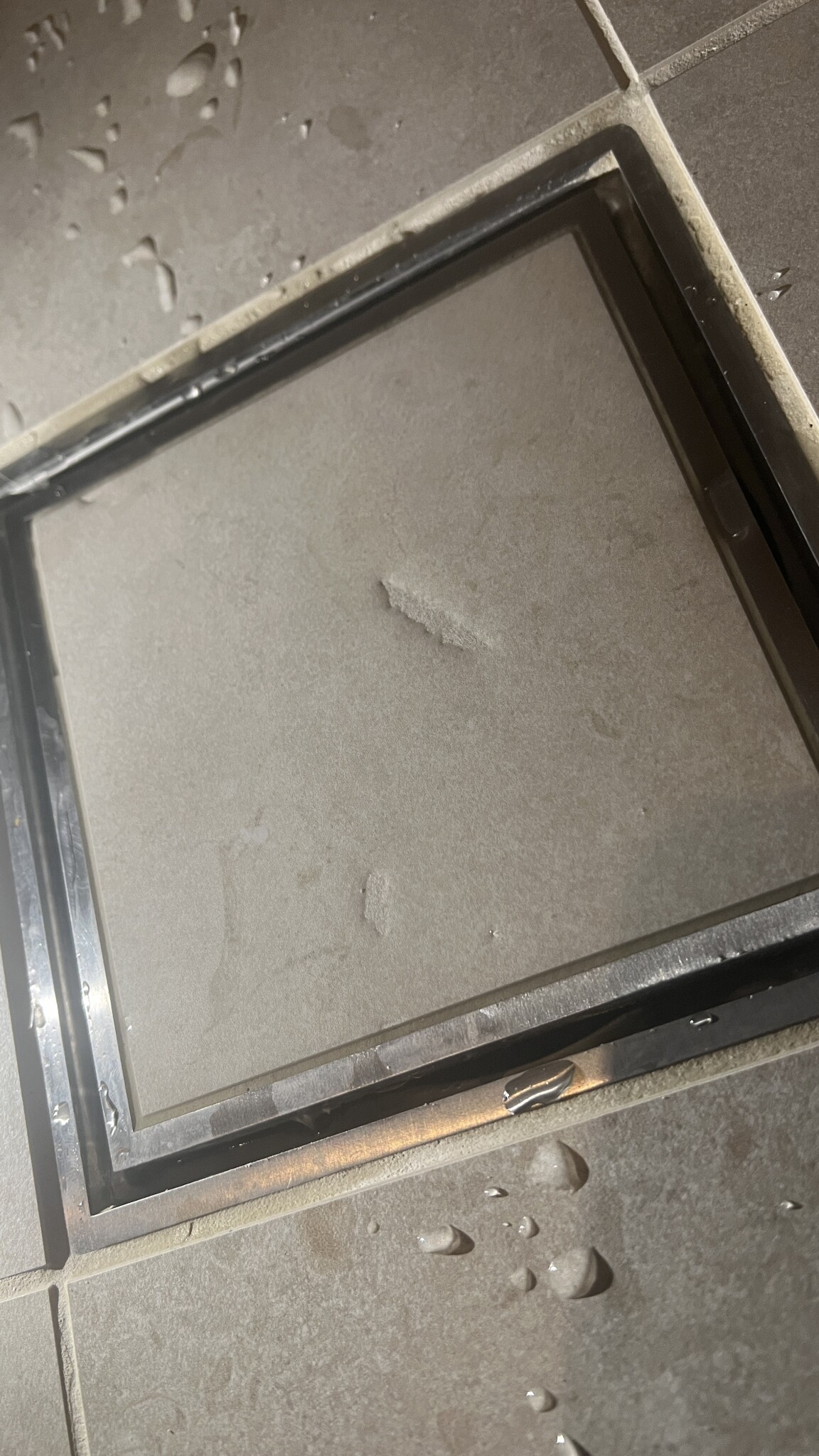

Dåligt utflöde av vatten från golvbrunnssil ner till avloppet.
Vattnet står kvar från dagen innan efter man duschat. Har någon av er samma problem?
  • Öppen dörr till golvbrunn, kantig metallram, kakel, vattendroppar, belysningsglans, behov av städning.
Är dropparna vi ser från dagen innan menar du? Det tyder mer på dålig ventilation i så fall.
Är det att det rinner undan så sakta att det blir stående vatten har du antingen delvis stopp eller bakfall.
BirgitS
Sofia 235
Ja det står vatten från dagen innan och det kan knappt vara stopp då vi precis haft stambyte.
Düsseldorff
Vad har rummet för ventilation?
BirgitS
Är det förhöjd vattennivå i vattenlåset efter dusch?
Dvs. rinner vattnet bara långsamt genom vattenlåset.
Det förekommer att det kommer ner skräp i avloppsrören när hantverkare är i farten.
Paul-Staffanstorp
Ytspänningen i vattnet gör ju att inte allt vatten rinner ner men det borde ju försvinna med ventilation och ev. golvvärme dock.
