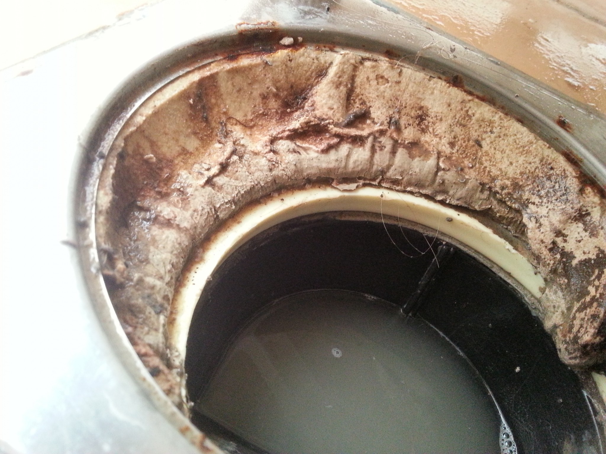

Är klämringen ok på min golvbrunn i badrummet?
Svårt att säga med bara ett kort
det mellan det rostfria och den vita klämringen är det hårt?
ser det ut som om klämringen ligger helt ner mot brunnen
badrummet har några år på nacken va?
V
Det mellan rostfria och klämringen är bruk så det är hårt.
"Längst ner till höger" i bilden tycker jag det ser ut som om tätskiktsmattan inte sitter under klämmringen.
I så fall är det dåligt..
/ Fredrik

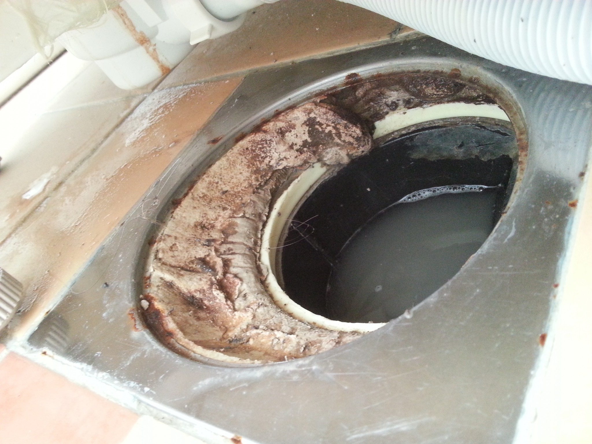

V
Vad för brunn är det du har? När är grejerna bytta?
V
Ingen aning vad det är för brunn, tror att badrummet är renoverat -07 av förre ägaren.
1807?
cecar33
Brunnen ser inte ut att va bytt vid renoveringen, det är inget bra tecken.
Ja kanske är ute och cycklar men -07 fanns inte kravet på brunnsbyte för brunnar äldre än 90?
Revisionen om golvbrunn kom 2005 som tillägg till PER 1999. Sedan när reglerna skrevs om 2007 lades det till direkt i regelverket så tyvärr har du fel denna gång, redan 2005 var det ett krav.
Sen är skrivningen lite olycklig men försäkringsbolagen har varit generös i tolkningen så reglerna ej skrivits om. En brunn efter 1990 är inte per automatik godkänd då det tyvärr såldes några modeller (2 om jag minns rätt) som inte uppfyller typgodkännande SS-EN 1253
Menade inte att det skulle vart ett krav (vilket det verkar ha vart iofs) utan att gör man en seriös renovering så byter man brunnen.
