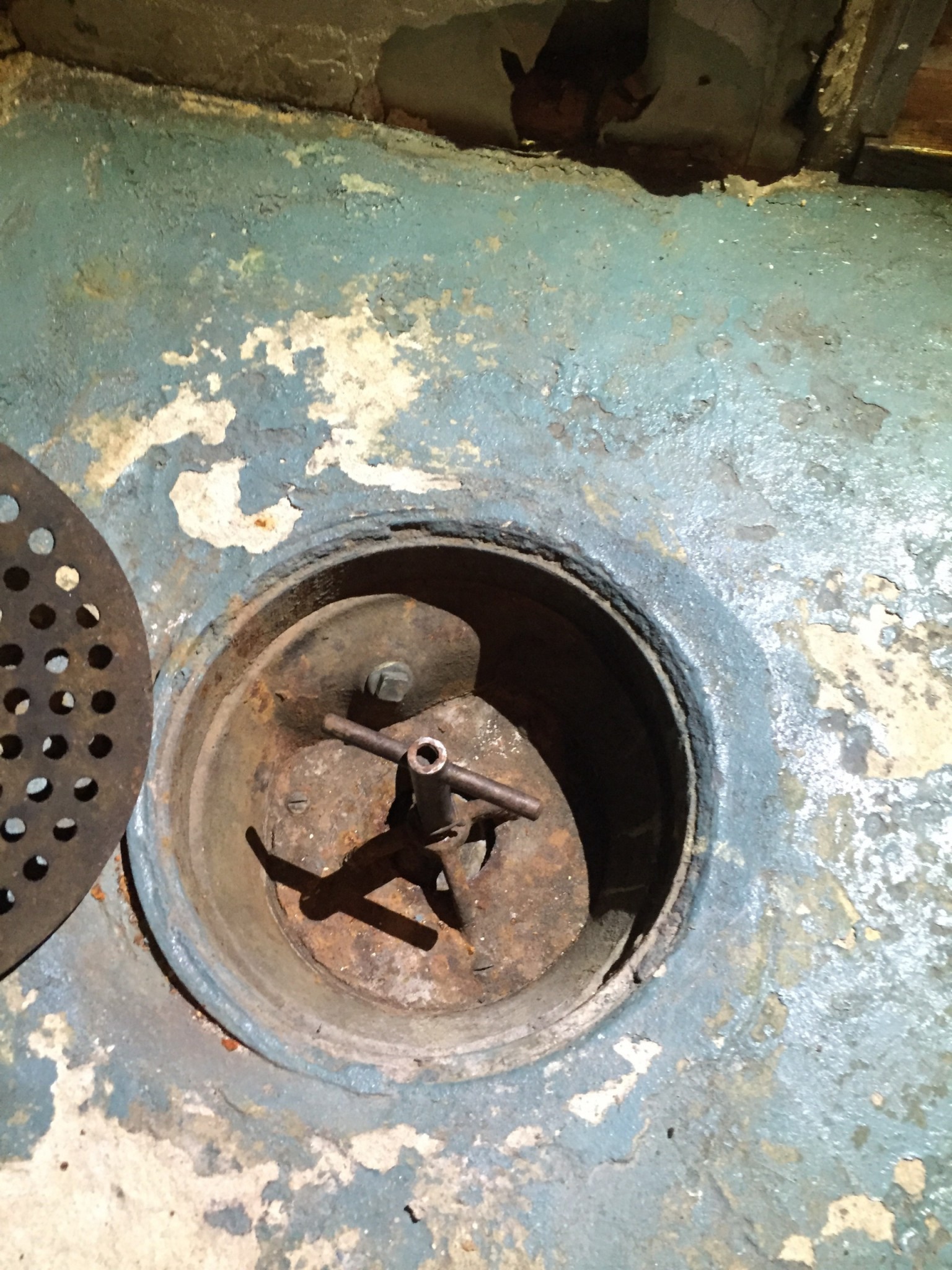

Hejja!
Jag har en fundering ang denna golvbrunn. Är den utan vattenlås och med funktion att kunna stänga om det t ex trycker upp vatten från avloppet? Det kan tilläggas att den är i källaren.
Där finns nog ett vattenlås uppe till vänster på bilden, vid klockan 11.
Fyrkantmuttern öppnar till övre delen av vattenlåset, så att du kan öppna och rensa i röret bortom golvbrunnen.
R
Ok tack👍
Kan jag även stänga igen golvbrunnen med nyckeln som sitter i?
Sitter den i ett skyddsrum?
Den typen av brunnar brukar sitta där så att det går att stänga igen avloppet.
Ja.
