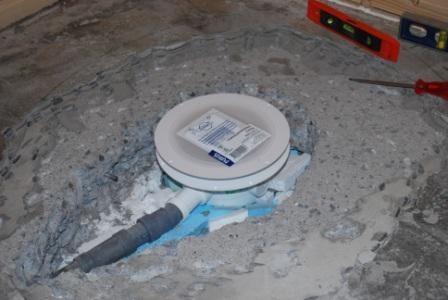

Jag har gjutit ett fall till golvbrunnen nu och brunnen hamnade något för lågt, inte mycket men ändå så mycket att det kan bli störande.
Så en fråga, är det möjligt att ihop med läggningen av klinkern höja själva brunnsgallret med en ram eller går det att justera med fix?

Förstår inte riktigt vad du menar, men normalt så brukar man fylla upp hela ramen på slukristen, ibland kan man få klicka dit lite mera fix för att komma i jämnhöjd med plattorna.
Ja det var ungefär det jag ville veta! Kan jag börja med att sätta slukristen då och gå utåt med klinkern?
T
Nej, lättast att avsluta med slukristen!
Beroende hur högt det är så finns det ju förhöjningsringar.

Förhöjningsring skulle ju vart där innan flytspacklingen, eftersom manchetten ansluts till den?
