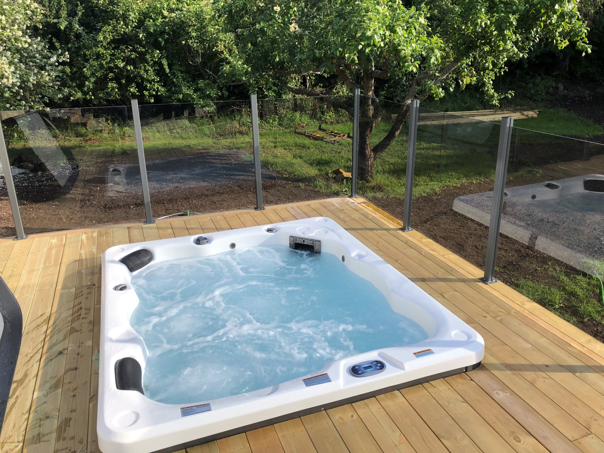

Jag körde med ganska rejäl träskruv, tjock och kort :). Typ https://verktygsboden.se/trae-gips-...MI79ih56Sq4wIVxaoYCh0p1ABuEAkYByABEgIUkfD_BwE.
För att få 100% i våg shimsade jag med robotklipparknivar (0.75mm).
  • Utespa installerad på träaltan med glasstaket som avgränsning i en trädgård, shimsad för att vara i våg.
  • Nybyggd träterrass med blomkrukor, shimsade med robotklipparknivar för att vara vågrätt.
