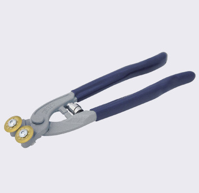

Jag föredrar Montolit's mosaiktång framför hovtångsmodellen. Den kostar ett par hundra hos en välsorterad kakelfirma.
