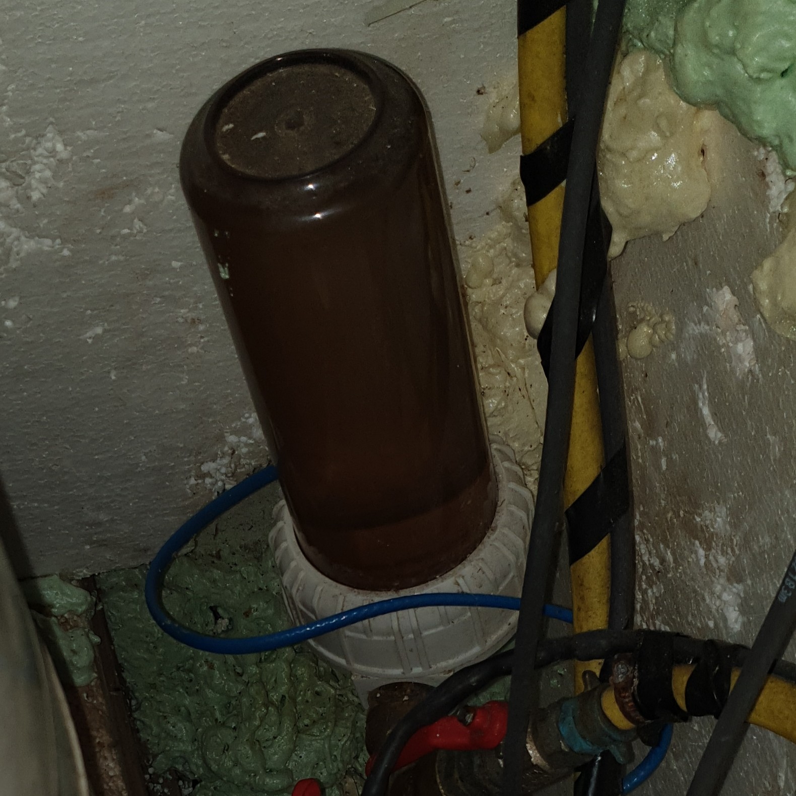

Köpte hus för ca ett år sedan och har nu jobbat mig tillräckligt långt för att göra iordning till-vattnet.
På bifogad bild så ser ni ett glaskärl som är placerad efter hydropressen vad har den för funktion?
(Vattnet i behållaren ser rätt brunt ut på bilden men i verkligheten så är det klart. )
Tacksam för svar!
//Hubbah

Det är en hållare för filterpatroner. Finns flera olika typer, från enkla filter som silar bort grova partiklar till kolfilter som även tar en del smak och luktämnen. Just nu verkar den dock vara tom, och då fyller den ingen funktion alls i vattensystemet.
Så här ser patronerna ut:
https://www.rinkabyror.se/artiklar/pumpar-pumpanlagg-/vattenfilter/
Jag vågar inte lova att dessa passar, det kan nog finnas flera snarlika system från olika tillverkare.

Det ser ut som en hållare för patronfilter.

Bra då blir det bara lite vatten på golvet , det är någon liter i plastburkenH Hubbah skrev:
När du ska byta filter i den så tömmer du bara systemet , ska var trycklöst om du inte har ventiler före och efter och vrider den vita ringen , ska finnas en nyckel som är som ögla och träs underifrån , finns att köpa separat
