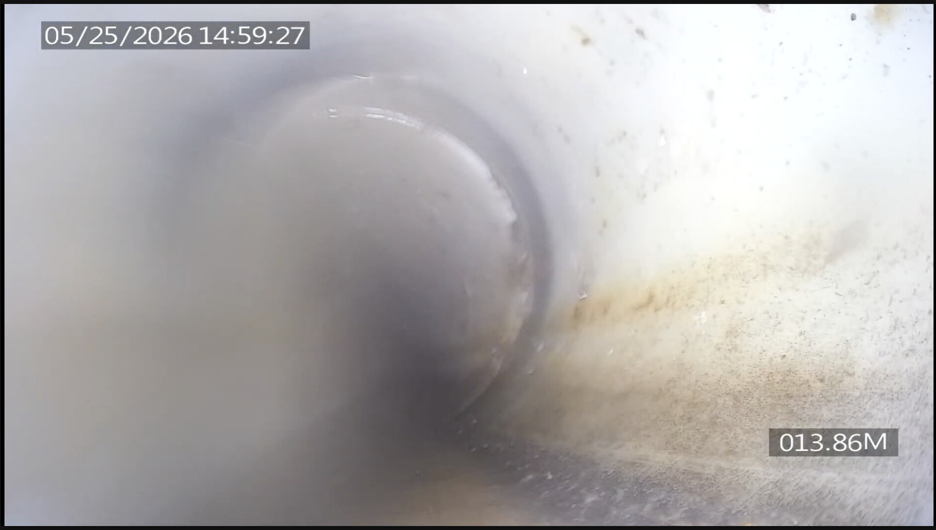

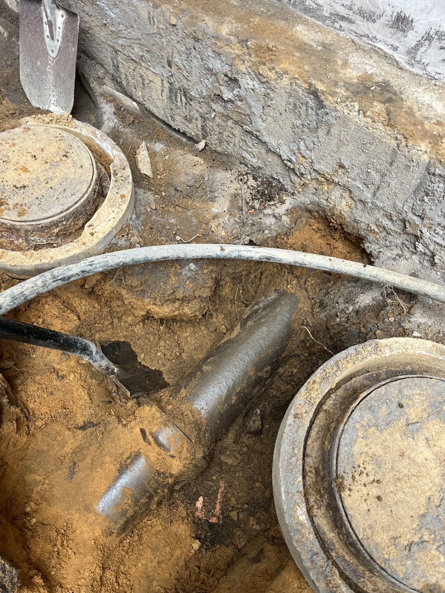

Jag hade en VVS firma som var och filmade stammarna i ett hus från 1964 som vi tagit över.
Sticken var i gjutjärn, bottenavloppet i källaren är Höganäs keramikrör. Sen sa han att keramikröret är kopplat till plaströr ut till servisen.
Nu har vi grävt ut runt huset för att dränera och såg du att det är gjutjärnsrör som går ut till servisen (se bild).
Har även lagt till en bild inifrån röret som går ut till servisen från när han filmade.
Är det troligt att en relining gjorts? Eller ser relining annorlunda ut?

Det som ligger där i marken är ett keramikrör. Nästan 100% säkert trots att det bara är på bild.
Fotot från insidan av röret ser ut som ett plaströr. Relinat brukar vara buckligt och gulaktigt.
Kan någon ha skjutit in ett plaströr i keramikröret när man drog nytt plastavlopp på tomten?

Vi bytte rör under källargolven för några år sedan (efter en råttinvasion under ett uppreglat golv i källaren).. Det var gjutjärn under golven och ut ur grundmuren, övergick till betongrör ca 1m från grunden. Vårt rör på utsidan var extremt rostigt. Dina rör ser ju nästan nya ut. Så jag gissar att dina är keramik.
Grävt lite mer på forum och AI, skulle det kunna vara glaserade keramikrör som är i bra skick bara?
VVS firman som filmade såg inga sättningar, rötter som trängt in eller liknande...
Lika bra att låta det ligga då? Vi håller visserligen på att dränera, men vi har ca 15-20m till servisen och röret ligger på ca 2,5m djup.
