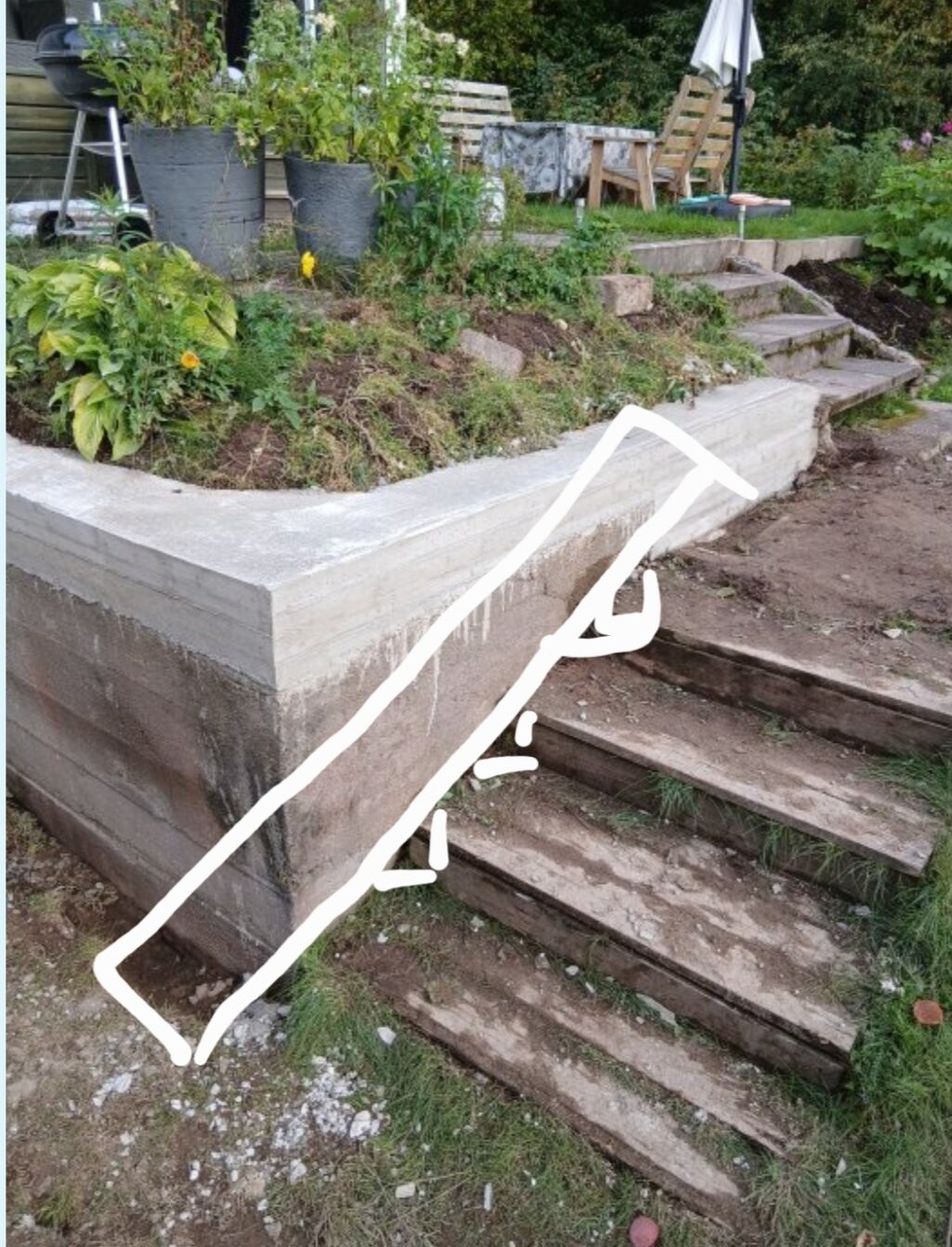

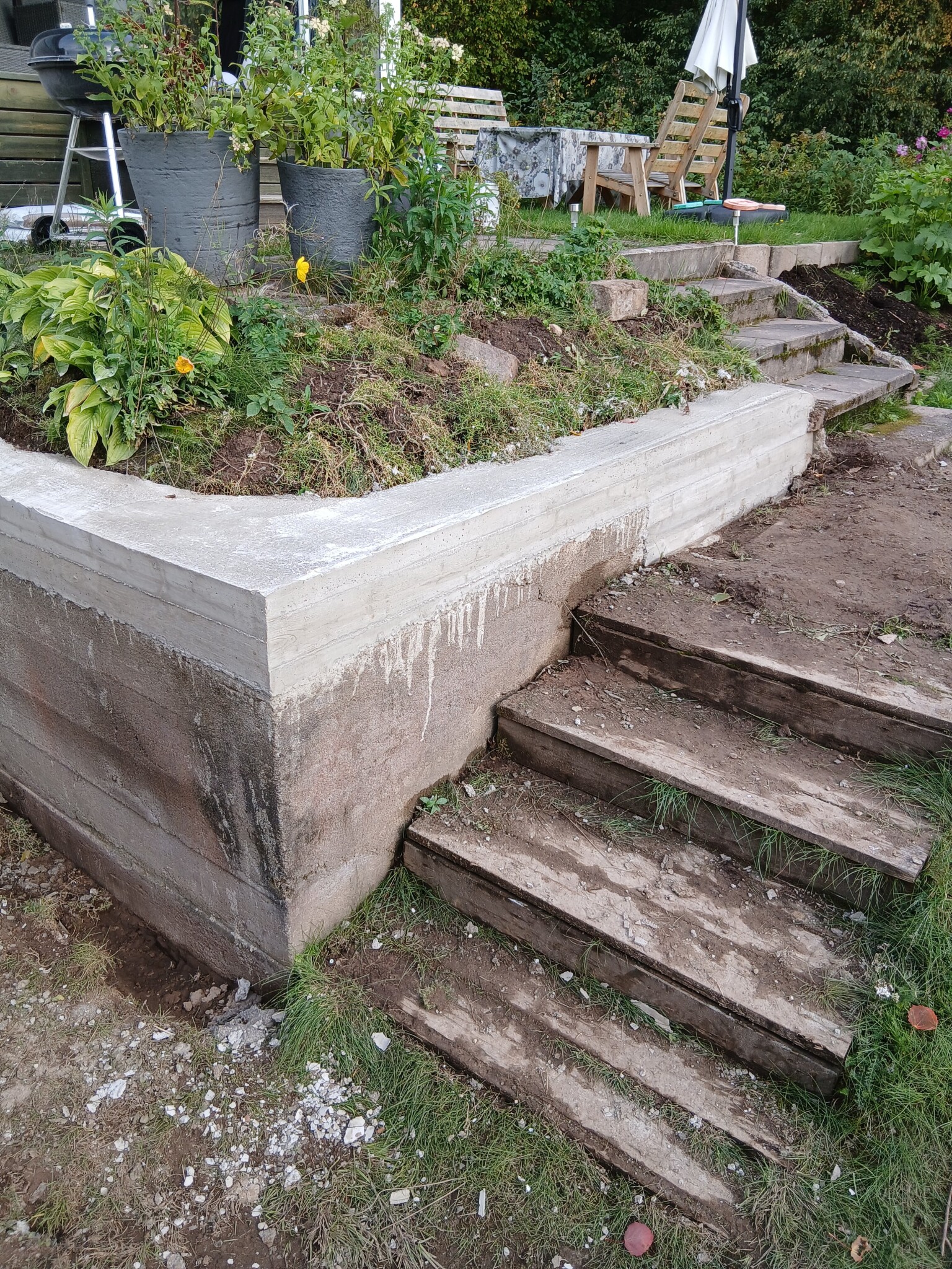

Tjenare, vill ha lite tips här. Tänkte gjuta en trappa i betong här... hur skulle ni gjort? Gör en ram och gjuta eller gjuta direkt mot muren? Om jag gör en vanlig ram som på bild direkt emot muren hur får jag bort den delen närmast muren? Ge mig lite olika tips och idéer tack.

Jag hade inte velat ha ett mellanrum mellan trappa och mur.
Jag hade antagligen försökt krångla till det med typ ett vagnstycke uppochner:
Utomhustrappa i betong med mur och planteringar bredvid, linje ritad för att visa mellanrum mellan trappa och mur.
Där då de snyggt inritade trianglar ska försöka hålla formen på plats men ändå göra att du kommer åt och kan fixa med ytan på trappan hela vägen in till väggen.
Jag hade iaf snickrat ihop en sån form och kollat på den, sen hade jag kanske insett att det var en kass idé och att det finns nåt bättre sätt 😋

Det var fan ingen dum ide alls!!!tack så mycket min vän 🤝

Känns lite krångligt, kanske bara skruva fast stående reglar som håller formen där trianglarna är. Skruva med btg skruv eller slå fast med expanderspik.

Visst är det krångligare men jag utgick från mig själv och jag hade inte velat ha hål i en så fin mur 😅

Du menar att jag behåller befintliga trappan och lyfter på de 2 översta brädorna och gräver ur lite och gjuter rätt i? Förklara som att jag är ett litet barn 😆

Tänkte nog mest på hur du ska forma sättsteget (framsidan) på trappan och hur du fäster formen mot muren. Den andra sidan kan du forma som din första bild. Alternativt vända på Klass0ns formförslag beroende på hur mycket du orkar gräva. Tänk bara på formtrycket som blir mycket högre än man tror.
Skruva och stötta ordentligt.
