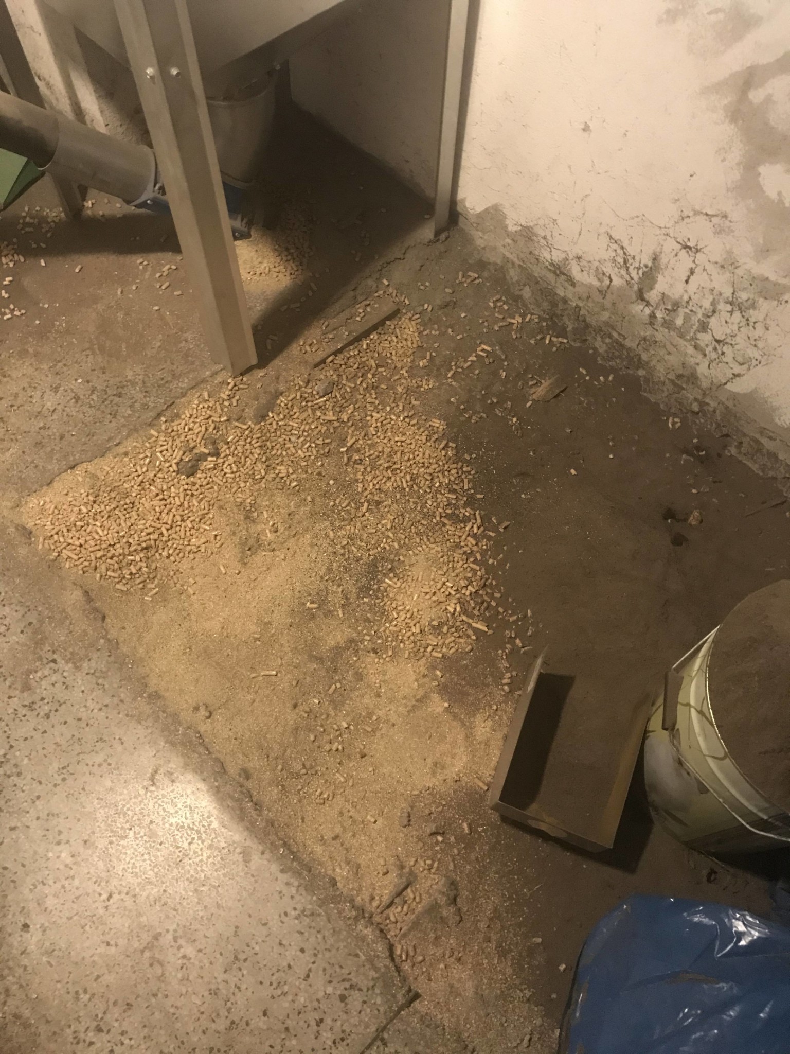

ska installera en vv beredare i pannrummet. så nu måste jag gjuta igen hålet där oljetanken stog... så till min fråga är det bara att göra rent o sen ösa på m betong eller måste jag lägga armering också. Som djupast är det 45Mm. O ytan är ca 1,2 * 2m.

  • Golv i pannrum med grushög och hål där oljetank tidigare stått, behov av betonggjutning.
du måste ha primer för att få betongen att fästa

Jo det har jag tänkt att använda..
Är det betong under?

Japp
