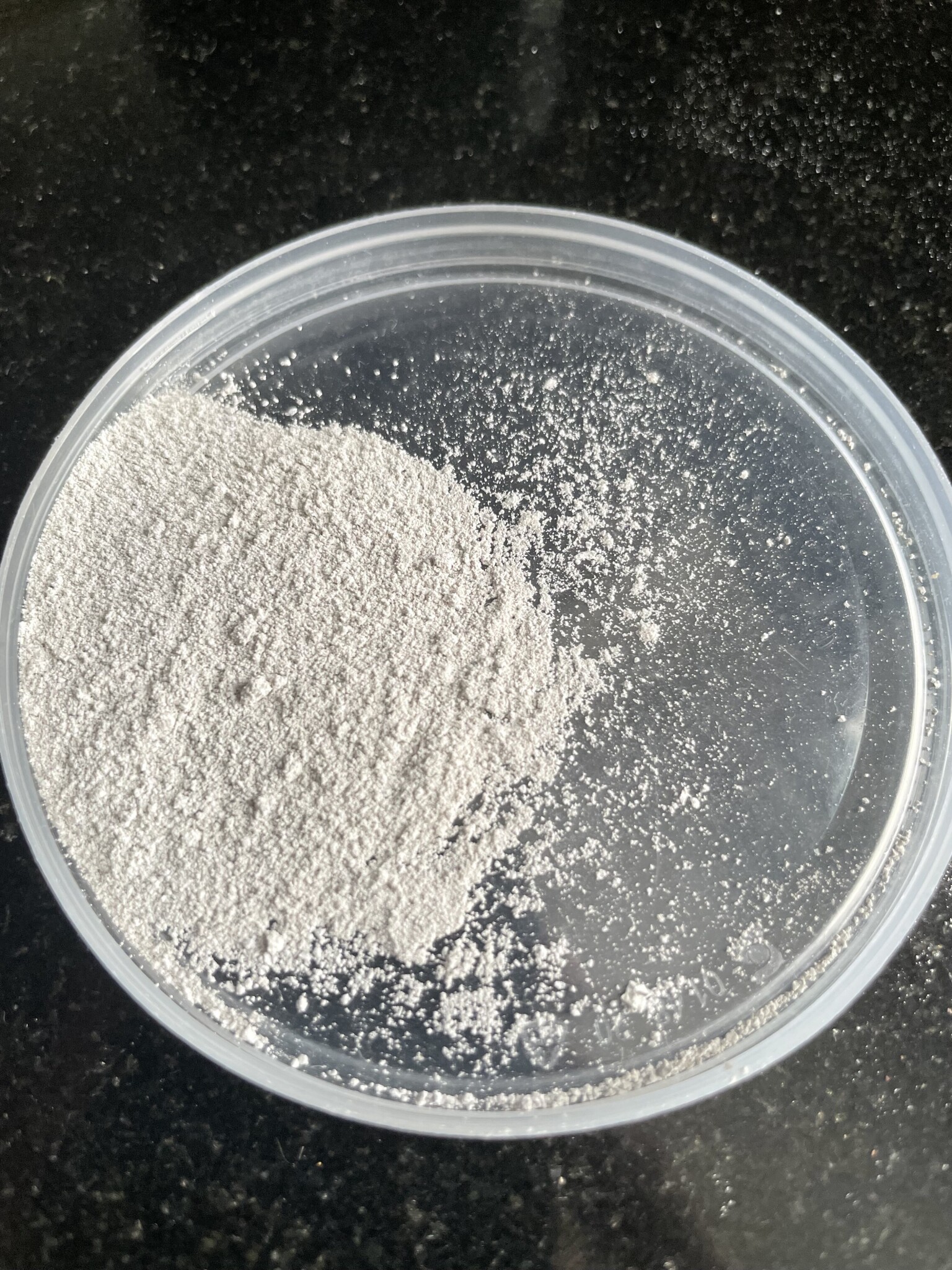

Hej! Jag tänkte sätta upp ett tv fäste i väggen mellan vardagsrum och sovrum, jag tänkte ta reda på om det var dubbelgips för att köpa mollyplugg. Jag borrade ett 8mm hål och körde kanske 70mm in men när jag lyser in finns det ingen isolering och gipsen tar inte slut när jag borrar. Där jag borrade kom det av lite papp precis som det gör från gips. Men förstår inte vad det är för vägg och hur det kan vara så tjock?

Är du säker på att det är gips hela vägen så att du inte har borrat in i en regel?
Hur gammalt är huset?

Jag borrade rätt stort och lös in med ficklampa och gipsen går mycket mer än 26mm in. Försökte med att trycka in ett vikt gem för att hitta slutet på skivan men det gick inte. Det är en lägenhet från 1984. Blir väldigt förvirrad. Tror inte att jag träffat någon regel heller kom ingen trä när jag borta och det är fortfarande bara gips

kanske siporexvägg
MONTREAL
Siporex eller lättbetong. Det är ju inte gips mer än 26mm, om ens något alls, så det kan uteslutas.
plugg för lättbetong blir antagligen utmärkt. Plugg för 10mm hål och borra 10, sedan 6mm skruv.

Har du gips så blir borrdammet mer "stenigt" medans gips blir som mjöl.
K
Det ser ut så här. Stenigt tycker jag?
  • Grå sand- eller stenliknande pulver i en plastbehållare på en mörk yta.
är det hårda korn är det siporex, är det mjöl är det gips.

Han lär troligtvis inte ha 5 lager gips
K
Det var lättbetong. Använt lättbetongskruv utan plugg och nu är jag klar :)
