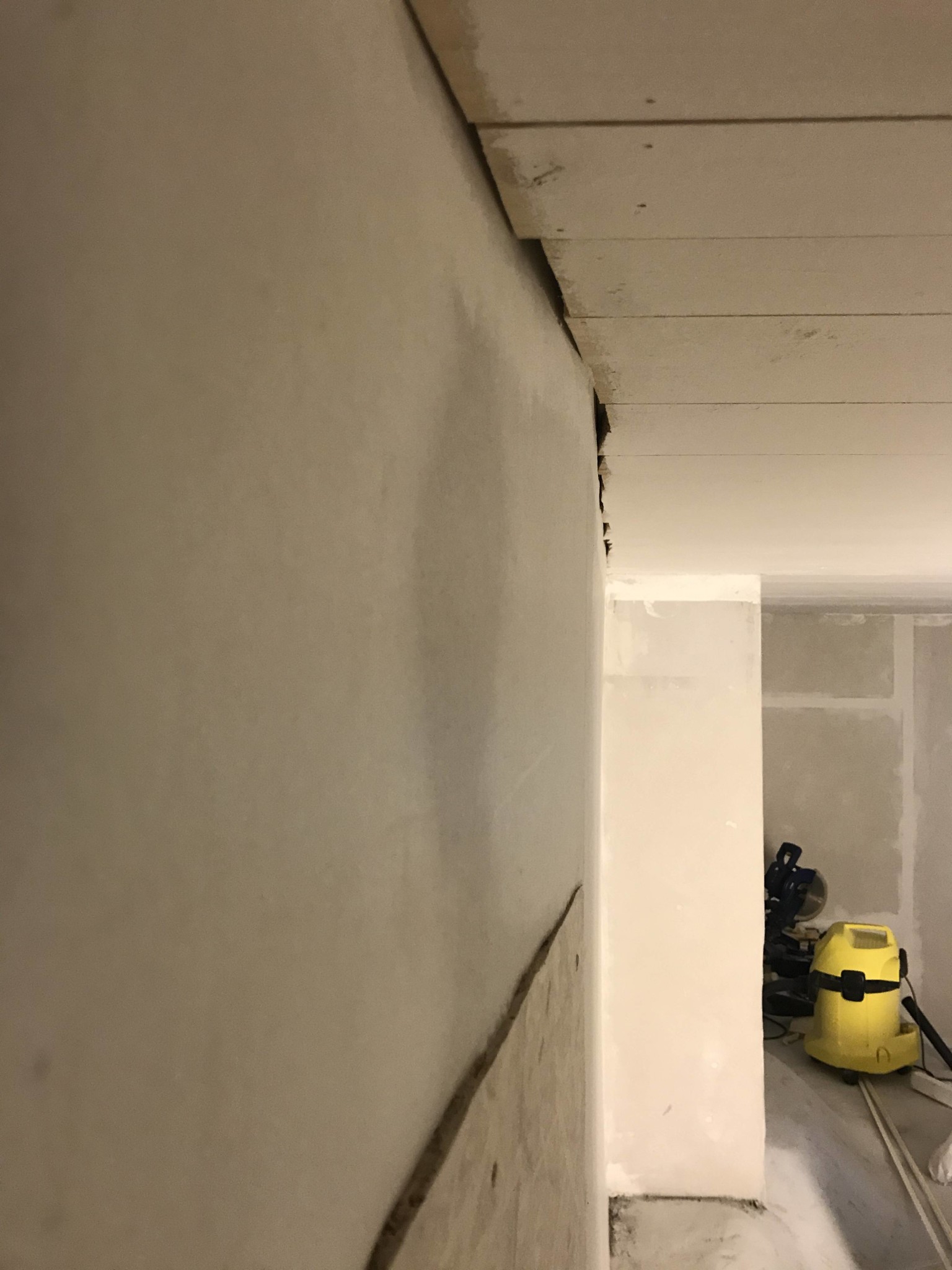

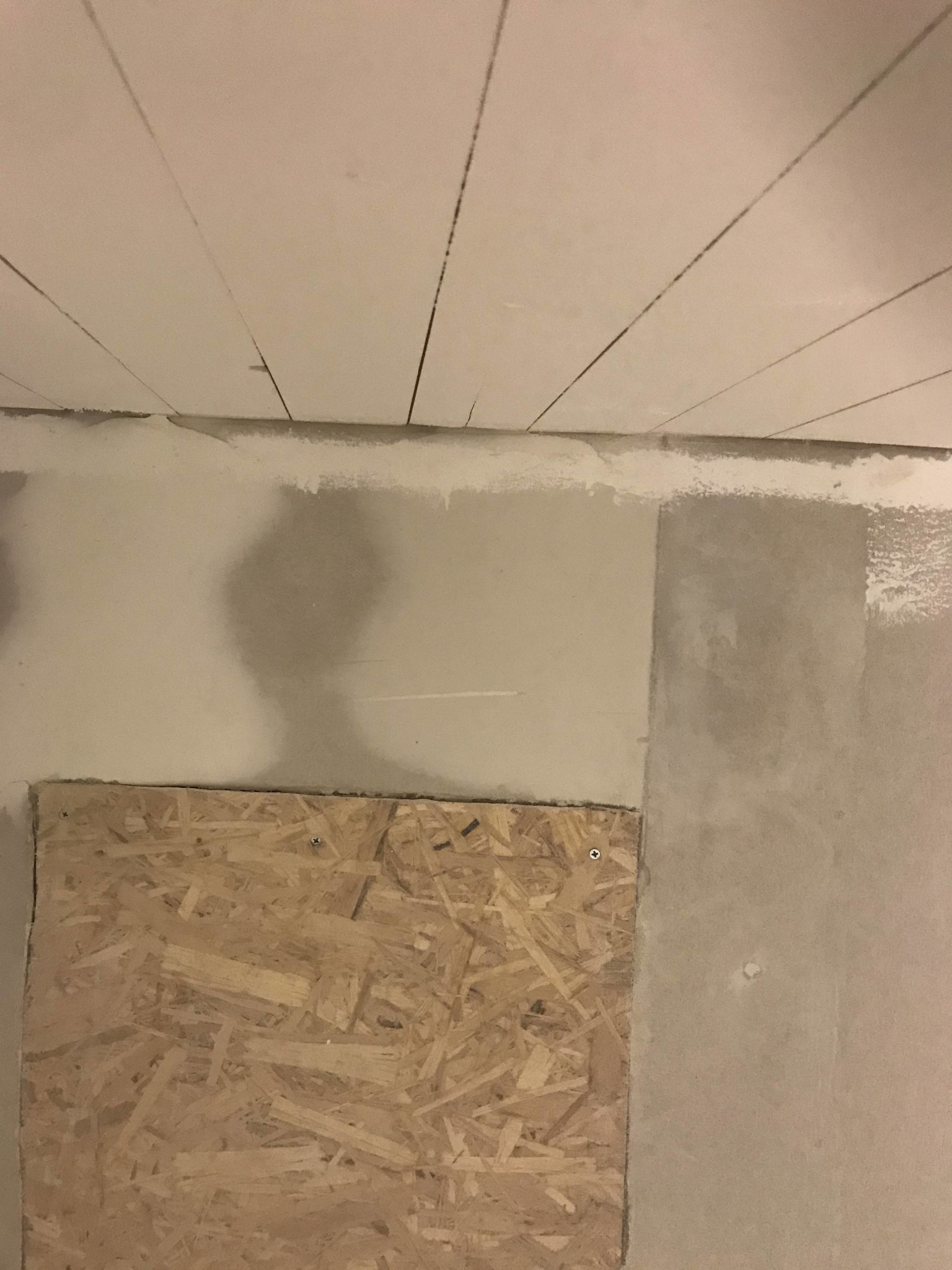

jag bor i ett hus där väggarna inte är helt raka vilket gör att när jag ska installera hålkälslister i taket så blir det gliper mellan vägg och list. (Jag menar inte i hörnen utan på raksträckornas av rummet)
har någon nått tipps hur man kan lösa det :)

Är det trä bakom så funkar det ju att fästa i ena änden o sen skjuta/spika fast den? Är det stor krökning på väggen så kan man jacka ur lite på baksidan sas så d går lättare att böja.
Betong/Sten däremot så limma med tryck på nåt sätt men hur har jag inget bra tips på tyvärr

Jag ska testa det annars går jag över till någon annan lösning.
Tack för hjälpen
Sen kan man ju foga springorna med målarfog och måla in. Eller leva med att huset inte är rakt :)
