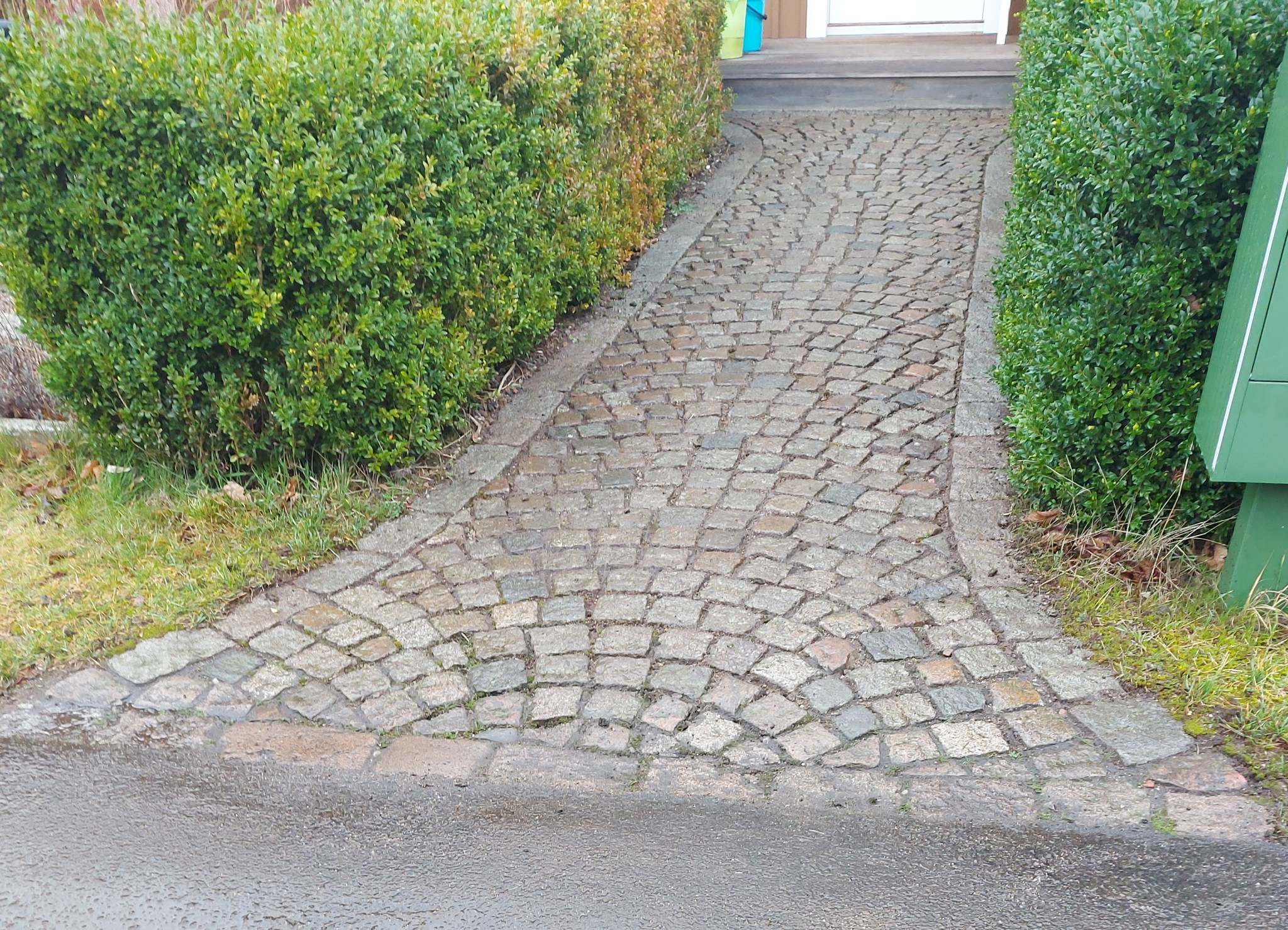

2.000 kr per kvm är rimligt för gamla handhuggna fint slitna svenska smågatsten med läggning och underarbete. Delvis lagd kullerstensbeläggning med gamla handhuggna stenar som bildar en bågformig stig på ett underarbete av sand.
Visa bilaga 565114

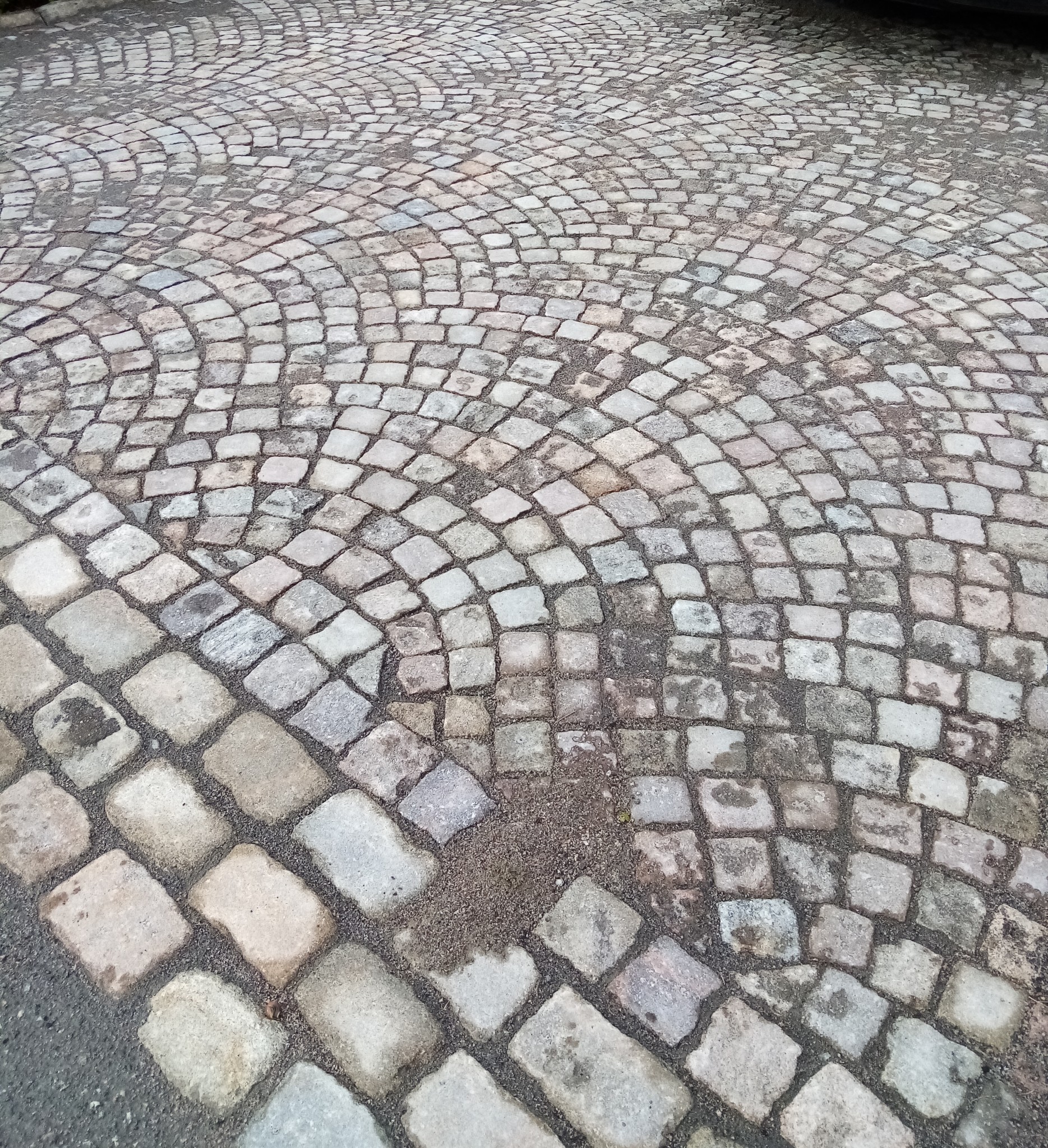

Klassisk bågsättning. Gammaldags kullersten i bågformade mönster på en gata, vilket visar klassisk bågsättningsteknik.

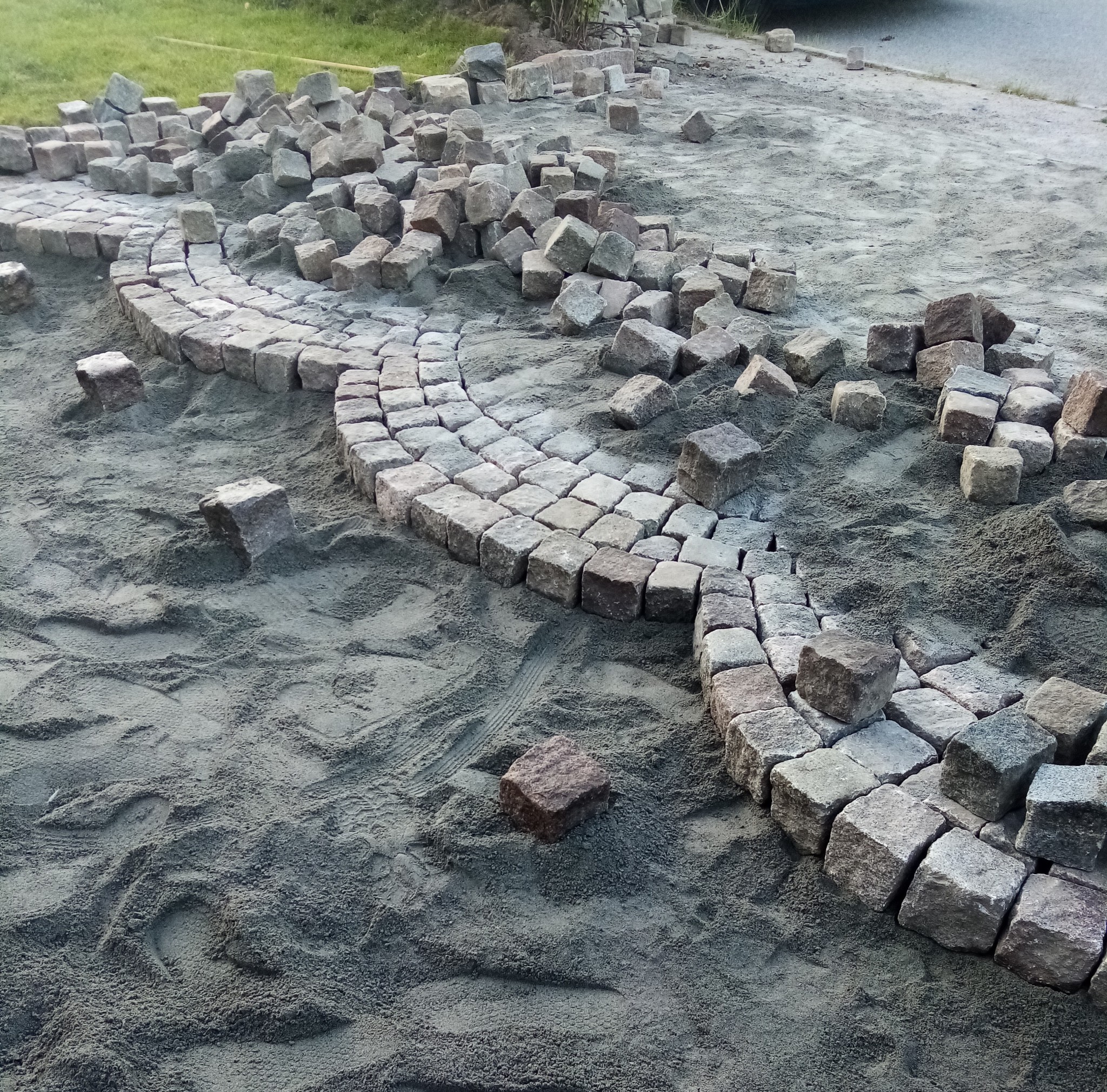

Ni som kan det här. Är det helt galet att fixa gatsten i bågmönster på 250 kvm själv? Platt yta som är en hård grusplan sedan några hundra år. Jag äger skottkärra, knäskydd och padda.
Det är ju rätt mycket pengar om man köper arbetet. Ingen erfarenhet av bågar, men jag har lagt en massa vanliga stenplattor, är rätt händig och envis som få. Jag äger skottkärra, knäskydd och padda.

Jag hör inte till de som kan det här. Men har själv sättning med i planerna och tänker gör det själv. Så jag uppmuntrar dig att köra! :)

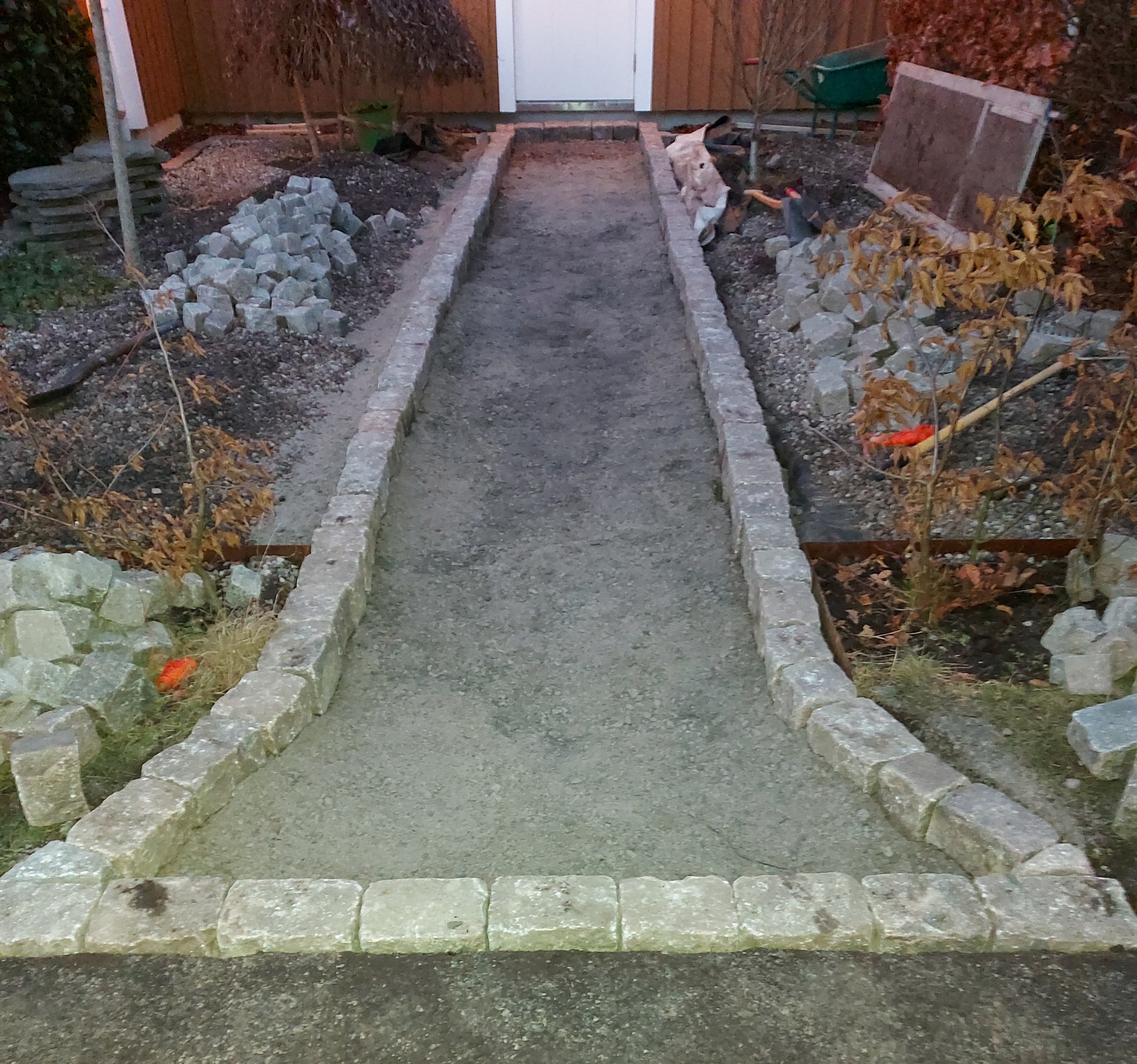

Sedan tror jag inte att just Du kanske har så himla lätt för att hitta en kompetent stensättare som vill göra Ditt jobb för 90.000 kr men det går att hitta... Ofärdig gångväg med schaktat underlag och kantstöd i gatsten, redo för stensättning.
