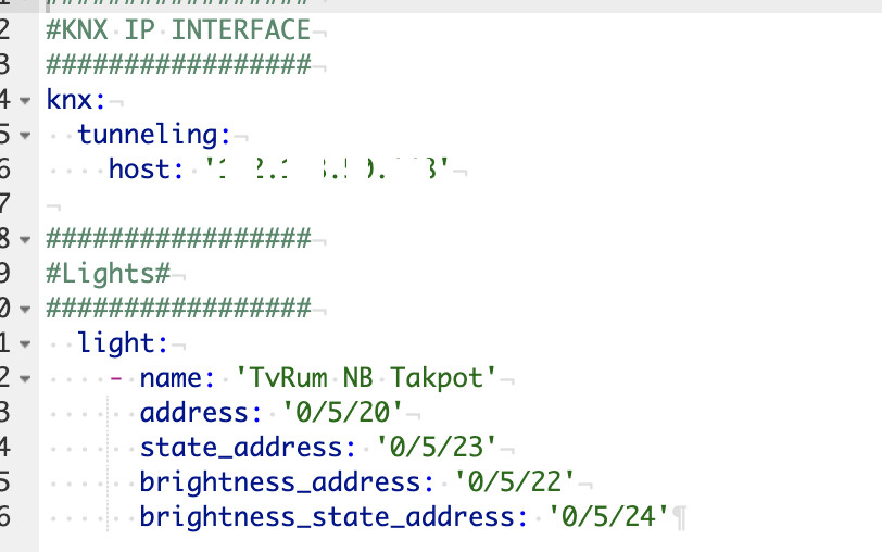

Hej Joonazz, jag har problem med att få upp takspottar som jag lagt in i Homeassist.
Jag har fått installerat en Domovea och knappar in ip adressen men den dyker inte upp i Homeass. Har du några ideér?
Bifogar bild:
Bifogar bild:
