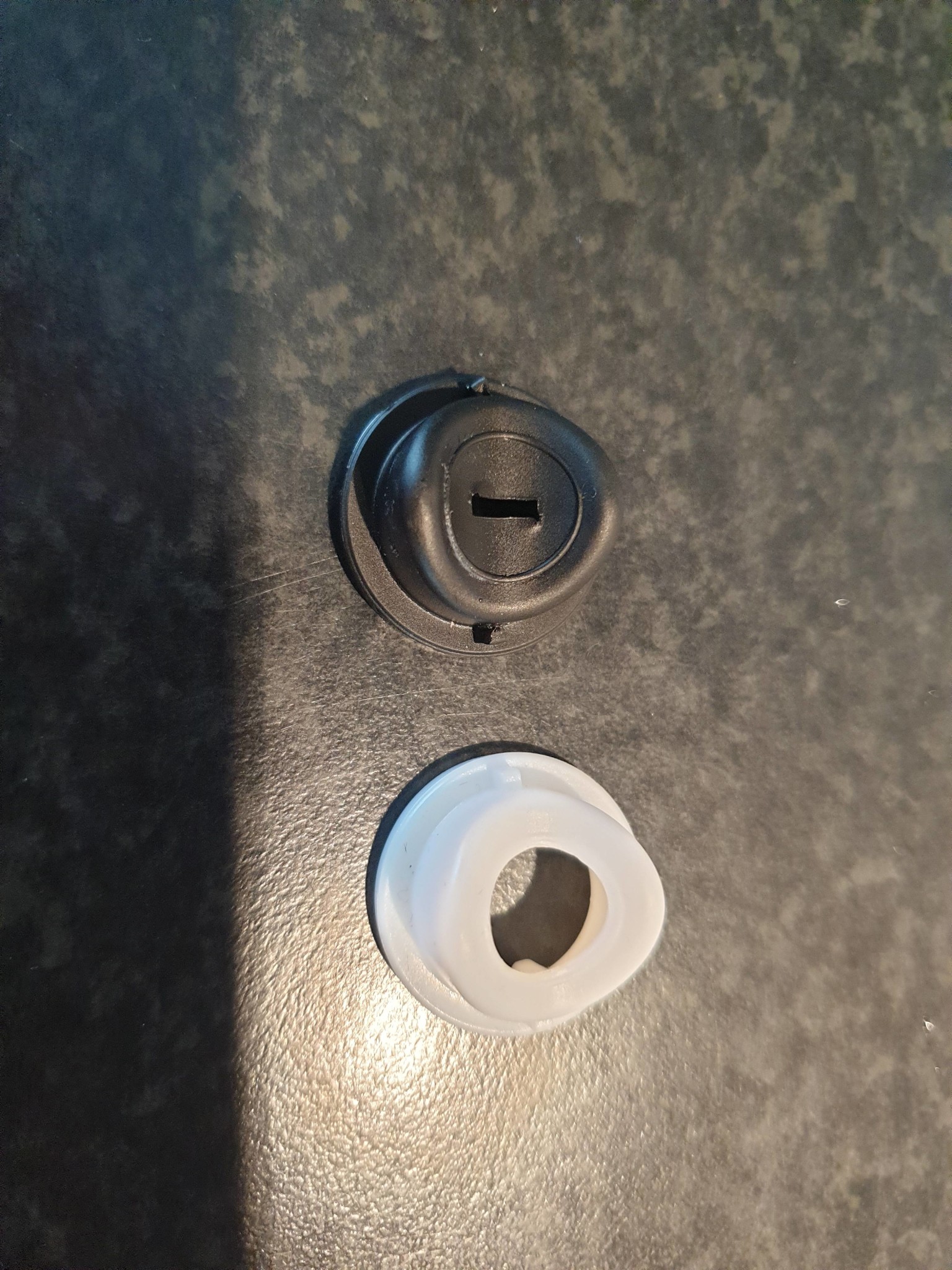

Det förvånade mig att det var olika kastlängd på de olika modellerna (De har en funktion för att justera kastlängden på själva sprinklern) så jag köpte en S och en L. S hade markant sämre kastlängd än L, efter lite skruvande och en titt bakom filtret så såg jag att Gardena fult nog har stoppat in en strypventil,
bilden visar ventilen S i svart och L i vitt Svart och vit strypventil från Gardena sprinklers ligger på ett mörkt bord, tips om justering av kastlängd.
Helt onödigt eftersom de faktiskt har byggt in en justering av kastlängden.
Men tipset är att ventilen är lätt att plocka ur och borra upp ifall ni vill köpa en billigare sprinkler och få samma kastlängd som en dyr;) (det finns också andra märken som inte fular sig för att få kunden att köpa en dyrare)
