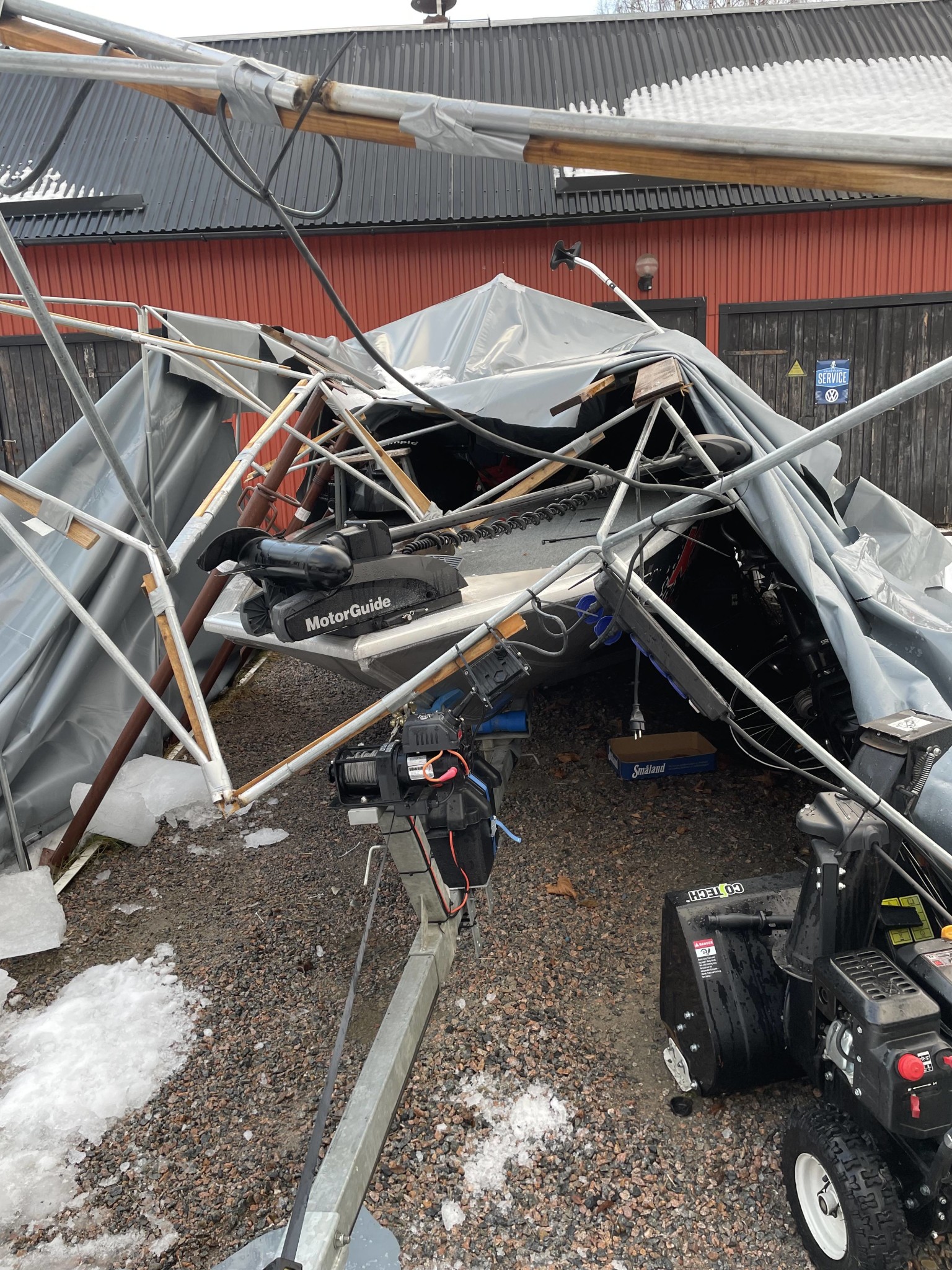

Hejsan, jag köpte ett enligt nedan länk:
https://www.egrillen.se/garagetalt-...7r7D1zsFaDHUtslSDCx90RxR0oGNiKmBoCpjYQAvD_BwE
Duken kändes ok, stålstommen klen som slutade i detta...
  • Förstörda metallkonstruktioner, hopfallen förrådsbyggnad, båt och motorer synliga, blandat väder, snörester, grus och gräs syns.

raveper raveper skrev:
De där brädbitarna ser inte ut att höra hemma där.
Silvertejp..
Helt korrekt, dom kom till efter första raset :)
silvertejpen höll!

Nyckeln till att ha ett garagetält är nog att hålla det rent från snö. Jag har karat av snön men var bortrest ett par dagar då detta hände.
