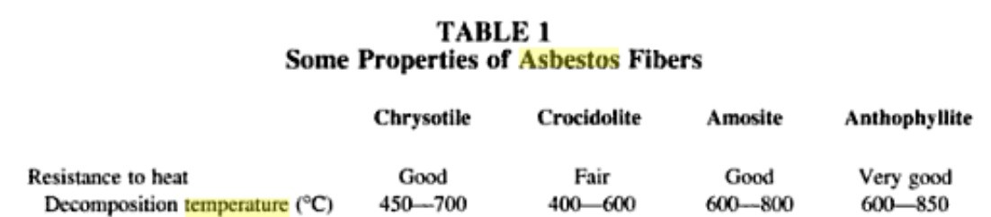

Ja, det borde varit känt.larsbj skrev:
Tillverkningsprocessen torde också ha varit densamma i sverige, så utländsk fakta gäller högst sannolikt i sverige också.
Att tillägga:
Första steget i tillverkningsprocessen av sten/mineralull består bl a i att hetta upp materialet till temperaturer mellan 1300-1650°C
Länk
och är tillintegjorda vid temperaturer över 1000 grader celcius.
Vetenskapen visar att asbest förlorar sin beständighet och börjar brytas ner vid temperaturer mellan 400 till 800 °CThe first step in the process involves melting the mineral feed. The raw material (slag and
rock) is loaded into a cupola in alternating layers with coke at weight ratios of about 5 to 6 parts
mineral to 1 part coke. As the coke is ignited and burned, the mineral charge is heated to the molten state at a temperature of 1300 to 1650°C (2400 to 3000°F).
Länk
Sannolikt förlorar asbestfibrerna sin beständighet och transformeras till ofarligt magnesium silikat, fosforit etc pga den extrema hettan i smältprocessen vid tillverkning av mineralull.
