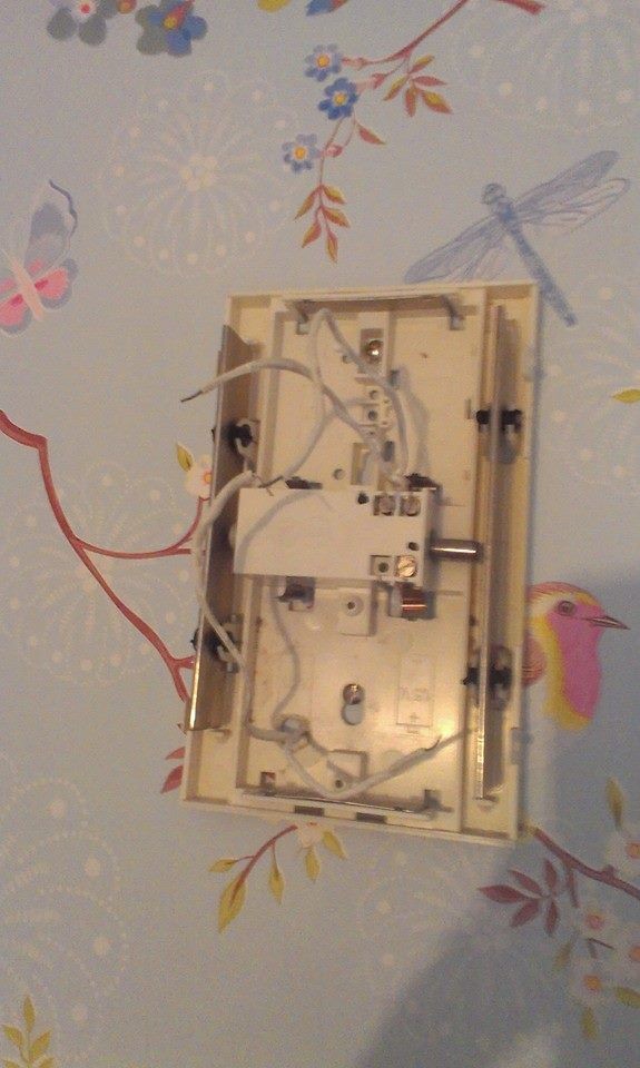

Har sett liknande frågor på forumet men jag hittar inte märke på den klocka jag har och den är heller inte likadan som t.ex. friedland i kopplingsplintarna.
Jag skall också säga att jag ogillar EL för jag fattar aldrig hur det funkar. Mekanik är mer min grej :)
Jag har två ledningar som kommer från transformatorn, mäter upp 13 v på dem. Sedan har jag två tåtar från knappen.
det finns fyra plintar varav trean är helt tom, dvs går inte att koppla ngt på den. Det står SEKO på den vita grejen i mitten
1 0
3 2
Om jag kör med buzzer så piper det mellan 1 och 2.
I
Löste det själv efter att ha läst lite andra trådar, trafon till 0 och 2 och knapp till 1 och 0
