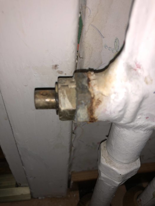

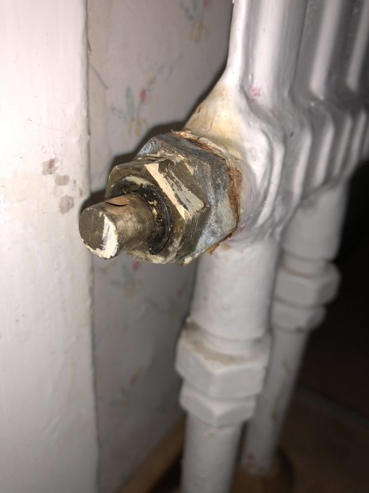

Slänger ut en fråga gällande mina gamla element och dess innehåll/tillbehör.
Är det någon som vet nått om det går att byta ventilsats och termostat till dessa element utan att tömma systemet på vatten, eller finns det moderna ventiler etc som passar dessa element? Jag har sökt igenom internet men har inte träffat på ett enda element som är likt detta.
Någon som har ett bra svar? Positivt som negativt.
Har ett element som är halvvarmt men som ej innehåller luft tex.
Gamla saker tar knäcken på mig...
Visa bilaga 256693 Visa bilaga 256694 Visa bilaga 256695

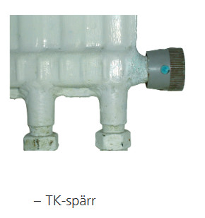

MMA:s ROT-bok nämner dina radiatorer/ventiler.
http://www.mma.se/wp-content/uploads/2014/03/ROT_2015.pdf
Och dom hade visst en korrekt installationsanvisning också!
http://www.mma.se/wp-content/uploads/2014/03/4821801_rev-3.pdf
Valfri vanlig MMA-termostat ska passa direkt på efter bytet.
RSK: 4805240
Kan köpas tex här:
https://www.rinkabyror.se/artikel/mma-insats-21m/
https://www.vvsobadrum.se/varme/radiatorer-ventiler/reservdelar/mma-ventilinsats-21-m-tk-sparr
Och om du har någon med konto hos Ahlsell så har dom 20st på centrallagret i Hallsberg. Således kan vilken rörmokare som helst ta hem dessa åt dig.

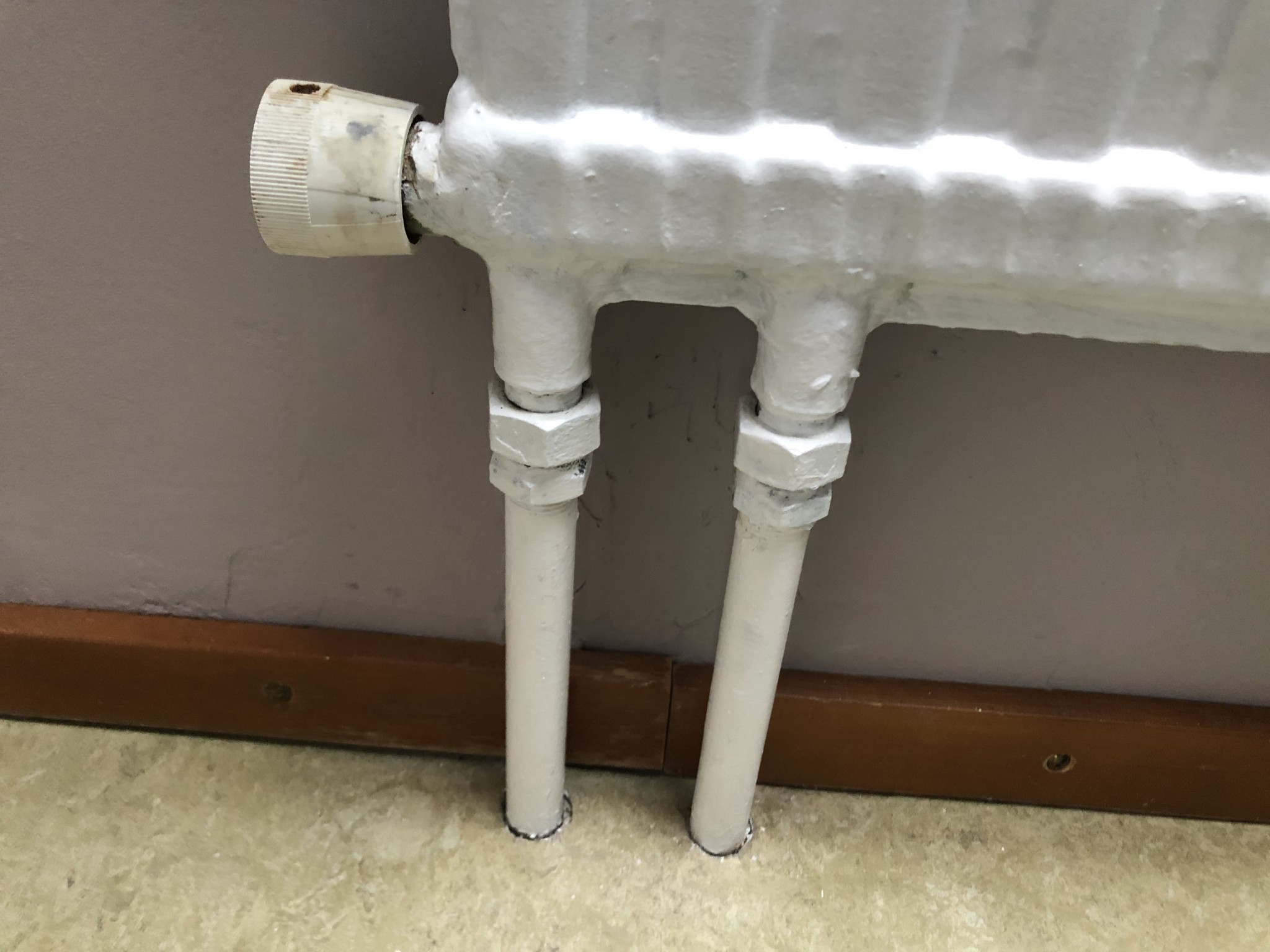

Någon som vet vilket av rören upp till denna typ av radiator som ska vara tillopp resp retur?
Har installerat ny värmepump och misstänker att de installerat så flödet går åt fel håll då röret (vänstra på bifogad bild) där ventilen sitter är kallare än det högra röret. Har mätt upp temperaturen och det är allt från 1-2 grader till 5 grader varmare i det jag tror är returröret.
Jag är inte säker på tillopp/retur, men gissningsvis så är tilloppet till vänster, närmast termostaten enligt bilden.
MEN:
Ska du verkligen använda dessa "enkelpanel"-radiatorer för bergvärme?
Dessa är oftast tilltänkta för högt-temp system för att klara effekten ut i rummen (alltså oljebrännare a´la 70-tal).
Har firman som installerat verkligen räknat på detta?
MEN:
Tack för svar! Vi har luft-vatten värmepump. Tanken är ju att byta ut de gamla radiatorerna till större radiatorer som passar värmepumpen bättre. Det fanns inte tid/pengar vid bytet då den gamla elpannan som satt i huset när vi flyttade in i somras och som vi hoppades skulle hålla något år till plötsligt dog och inte gick att reparera. Jag vill gärna att flödet går åt rätt håll innan vi börjar byta radiatorer.
Har kollat med grannar i radhusområdet och alla verkar ha som du säger, dvs vänstra röret är tillopp medan vi har tillopp i högra just nu. Tittar man även på storleken på radiatorerna på slingorna så är det tydligt att flödet verkar gå åt fel håll då värmen går till de stora radiatorerna först och de mindre sist.
Det som är lite konstigt är att de flesta radiatorerna blir varma upptill i alla fall (vilket är installatörens argument för att det är rätt installerat). Samtidigt är tempen högst upp i radiatorerna 3-5 grader lägre än tempen i det rör som är tillopp just nu. Om flödet gått rätt genom radiatorn tycker jag att tempen högst upp borde vara nästan samma som tempen i tilloppet?
Nu gäller det bara att få installatören att inse att de gjort fel.
