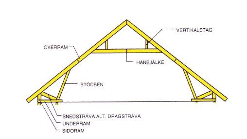

Någon som vet en sida där man kan läsa lite om takstolars funktion och lasternas krafter. Har ett hus i vinkel från 40-talet där golvet har sjunkit tydligt in mot "det ena" takets bärpunkter. Vill försöka förstå hur de har gjort avlastningen och om det är korrekt utfört.
Tror att takstolen är av modell "svensk takstol". På några ställe som tidigare varit kallvindar har man kapat av de bjälka som förbinder stödbensväggen med takfoten. Är detta ett normalt förfarande?

S.k. Svensk takstol brukar normalt bara uppföras på betongbjälklag. Ser dina takstolar verkligen ut så här?
bild ur Takstolsboken 2:a uppl.(Stockholm 2004)
Utveckla gärna, för jag köper inte det rakt av.
