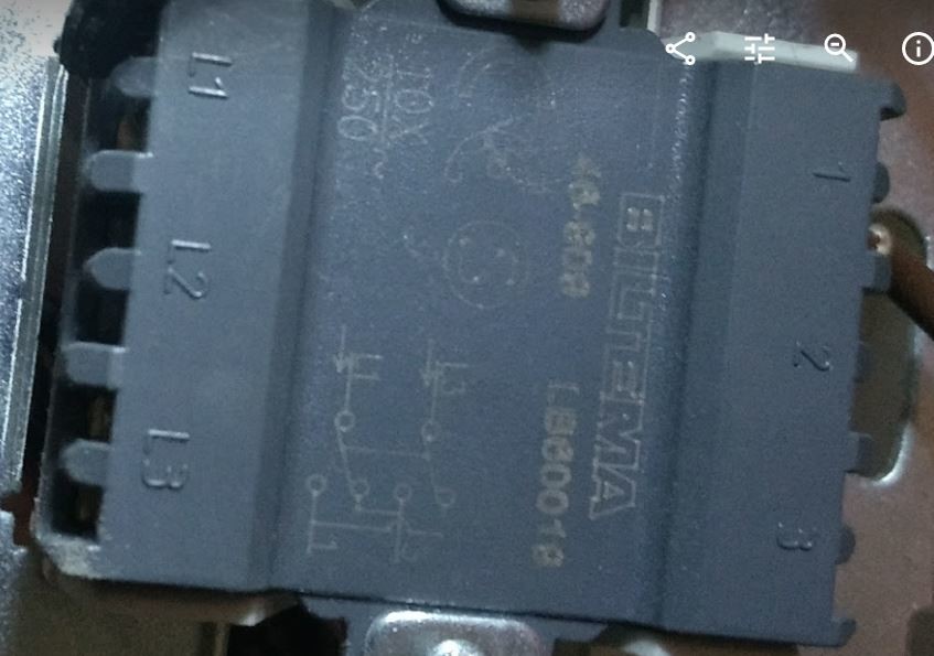

Hejsan,
någon som skulle kunna berätta hur denna strömbrytare funkar tex vilka möjligheter man har beroende på inkoppling ?
Framsidan har 3st "vippor" men misstänker att strömbrytaren endast nyttjar 2st därav L1 och L3.
mvh/J
mvh/J
Det där är en korskopplare. Den har två terminaler på varje sida av kopplingen och växlar hur dessa är sammankopplade när man påverkar den. Tittar man på märkningen ser man att den kommer koppla L1 till 3 och L3 till 1 när den är i opåverkat läge. När man slår om den blir det L1 till 1 och L3 till 3.

Det låter helt fel om den har 3 vippor. Borde bara vara en vippa.
Tack för svar men jag får inte ihop det...
en vippa, 2 ledare; L1 och L3 dvs:
Läge 1: L1 sluter krets till 3 och L3 sluter krets till 1.
Läge 2: L1 sluter krets till 1 och L3 sluter krets till 3.
Verkar ju helt ologiskt...vilket bara avslöjar min okunskap...
Btw det sitter 3 svarta vippor men bara en tryckknapp eller vad man nu ska kalla det.

Ta en bild på andra sidan. Jag misstänker att det du kallar vippor är under det du kallar tryckknapp. Om du känner på vipporna så kommer du troligen känna att en av dem påverkar strömbrytaren, det klickar till inne i den, och de två andra är lösa och sladdriga och påverkar ingenting.
Brytaren har två ledare på ena sidan (L1+L3) och två på andra (1+3). Syftet med den är att du ska kunna påverka en trappkoppling på fler än två ställen. I en traditionell trappkoppling sätter man den mellan trappbrytarna. Man kan sätta ett obegränsat antal korsbrytare mellan två trappbrytare.
Se här exempel från Kjelle.
Din brytare är den i mitten. Läs gärna hela den sidan från Kjelle, den är bra.
Nu får jag ihop det! Tack tommib !!
