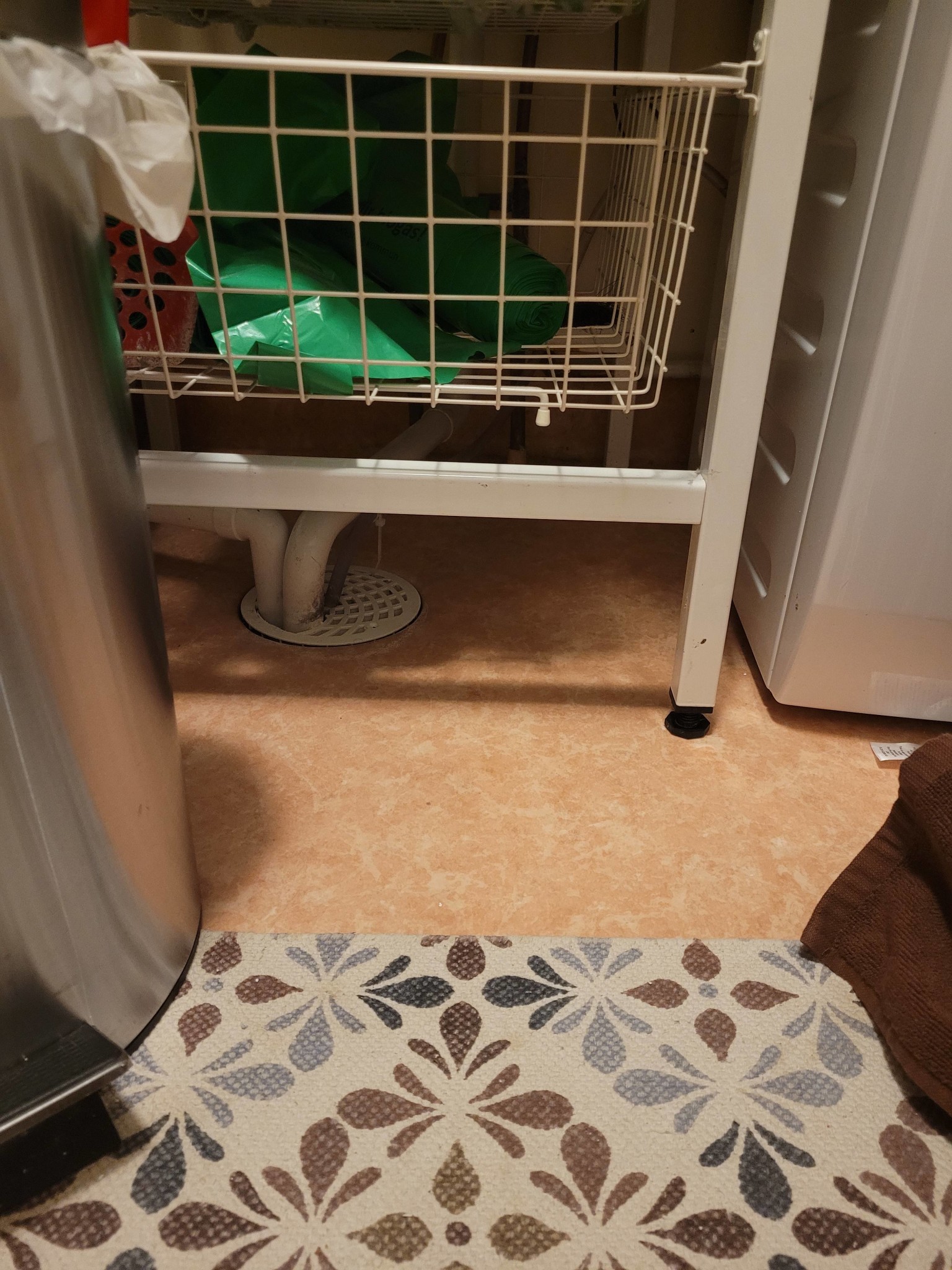

En följdfråga som ni kanske kan svara på? Visst måste väl en tvättmaskin klara att det rinner in lite vatten under den? Nu pratar jag inte om att den ska stå upp till knäna i vatten, utan bara litegrann under? Golvbrunnen är precis jämte maskinen så när maskinen tömmer orkar inte golvbrunnen svälja allt vatten. Det är mest detta som bekymrar mig just nu. I övrigt är det ingen fara att det tillfälligt rinner över lite, det är bra fall mot brunnen så det rinner ner åt rätt håll iallafall. Golv under tvättmaskin med synlig golvbrunn, lite vatten och en tvättkorg intill.
MariaiÖstergötland MariaiÖstergötland skrev:
En följdfråga som ni kanske kan svara på? Visst måste väl en tvättmaskin klara att det rinner in lite vatten under den? Nu pratar jag inte om att den ska stå upp till knäna i vatten, utan bara litegrann under? Golvbrunnen är precis jämte maskinen så när maskinen tömmer orkar inte golvbrunnen svälja allt vatten. Det är mest detta som bekymrar mig just nu. I övrigt är det ingen fara att det tillfälligt rinner över lite, det är bra fall mot brunnen så det rinner ner åt rätt håll iallafall.[bild]
Är vattennivån under maskinen så spelar det ingen roll.... men stoppet måste/bör fixas för står det fukt under maskinen så kan det bli mögel.
