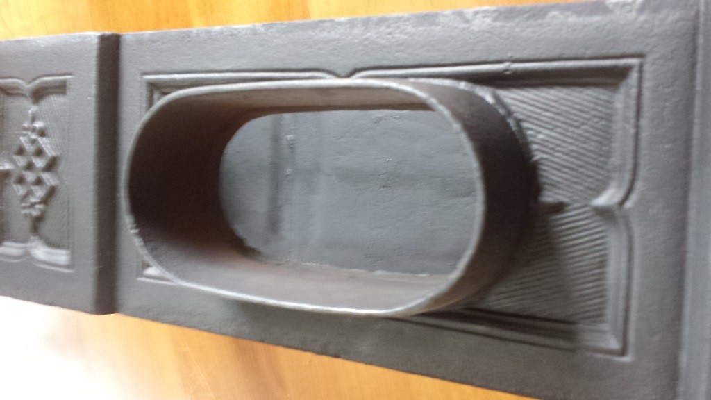

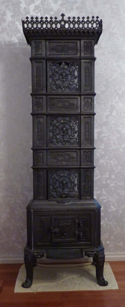

Jag ska installera en gammal etagekamin (förhoppningsvis om kommunen säger ja). Kaminen har två st rökutgångar (ett runt ovanpå samt ett ovalt på baksidan) och jag ska såklart endast använda den ena. Det andra finns det ett lock till som man sätter på.

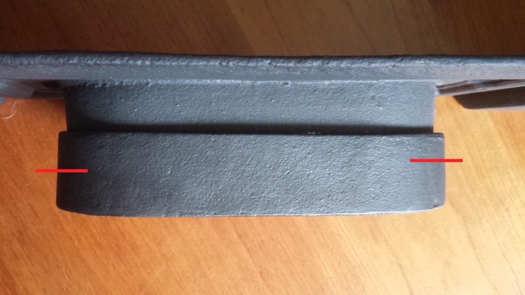

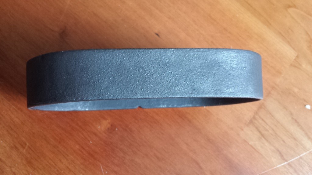

Däremot så funderar jag lite på fastsättningen av locket, det finns ingen skruv eller nått sånt för att låsa den utan man verkar bara trycka dit den och sen är de klart. Känns som det finns möjlighet att locket kan lossna, speciellt när det blir omväxlande varmt/kallt.
Funderar därför på att borra hål (på rödmarkerade ställen) och dra in två bultar med muttrar för att låsa allt. Samt täta med pannkit eller kanske stoppa stenull från insidan så det blir tätt.
Vad tror ni om det, eller ska man lösa det på något annat sätt?

Testa, finns rökpatroner att köpa i t ex eldabutiker.
Jag testade själv med rökpatron efter monterat ihop topplocket på min tidigare kamin ( garn och bult ) och upptäckte ett fel och kunde åtgärda innan sotarn kom

Se om du kommer över en monteringsanvisning
Kan ju vara så att det ska vara Brandtålig silikon ( denna expanderar vid värme och tål kanske skillnaderna i materialet bättre vid varm/kall ) eller garn
Så installationen blir säker, jag är ju ingen expert
Kaminen från runt 1900 så de finns ingen monteringsanvisning.
Vet inte vad de hade tillgängligt på de tiden för att täta med men de var kanske inte så noga då
Bra tips med rökpatron, de ska jag nog använda mig av. Det är flera etager på kaminen som ska tätas också, till de fick jag med pannkitt
