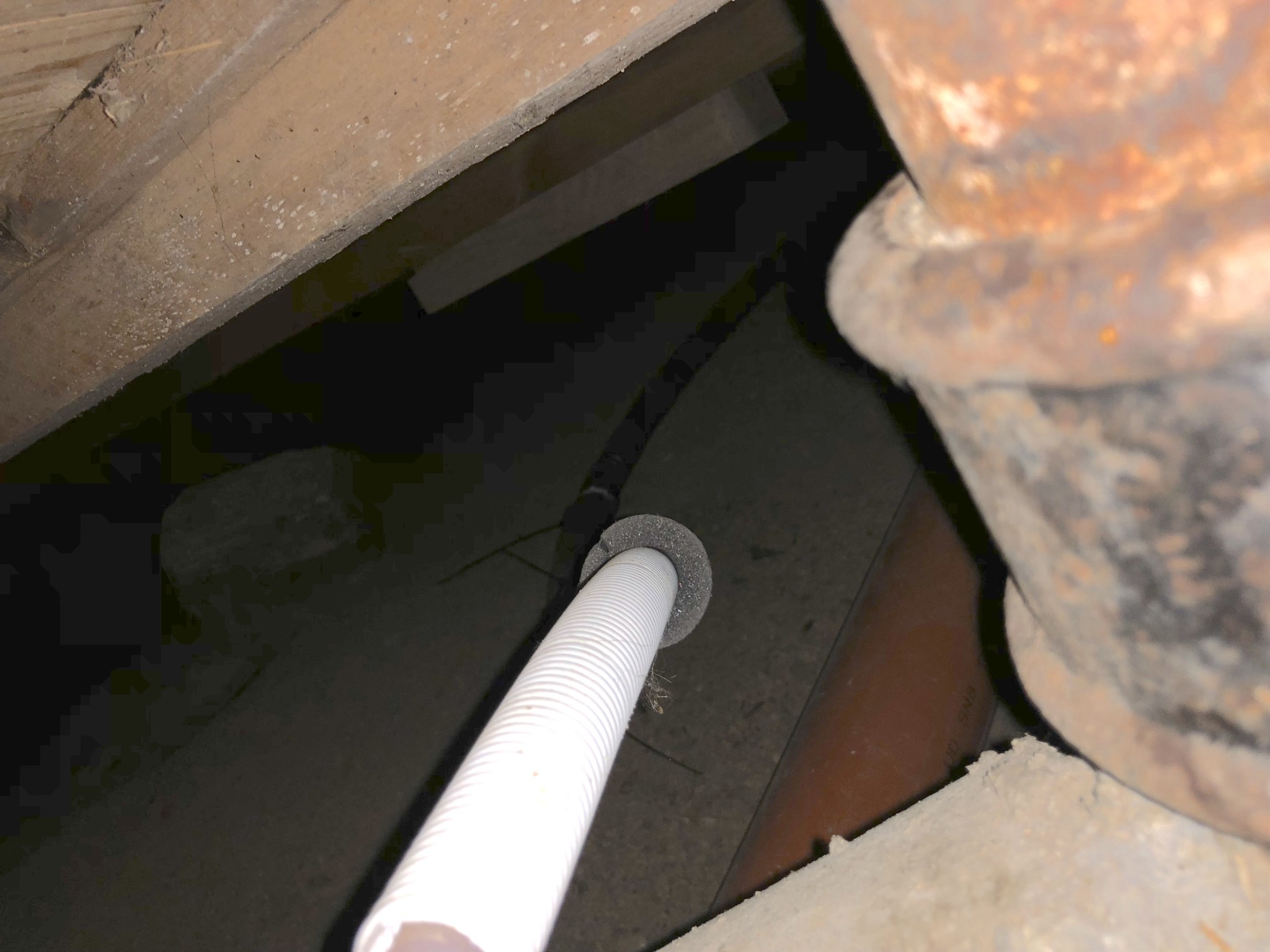

vi har ett fritidshus där vi skulle vilja förlänga säsongen genom att frostskydda vattnet.
Idag kommer inkommande vatten genom en nedgrävd PEM-slang (ca 25mm diameter) som kommer från vintervattenkranen ute vid vägen.
PEM-slangen kommer fram i krypgrunden under köket där vattnet sedan förgrenas dels upp till köket(till en VVB) och dels går vidare genom ett RiR-rör(ca 15mm) som löper fritt i krypgrunden bort till badrummet(till en VVB). RiR-röret är blottat första metern men sedan försedd med 10mm isolering.
Att dra en frostskyddskabel i en PEM-slang har jag fått höra ska vara genomförbart utan större svårigheter. Så då kan man frostskydda vattnet fram till huset.
Problemet verkar sedan vara RiR-röret som löper under huset. Då krypgrunden inte rymmer plats för en person så kan det bli svårt att byta till ett rör med tjockare diameter för att få i en värmekabel.
Finns det något smart sätt att behålla det befintliga RiR-röret och kunna frostsäkra det?
Se bifogade bilder.
Tack på förhand /Gore

Hur långt ut till gatan , den delen kanske inte problem , men den andra så är det för klent , kan gå men det blir knappt någon plats för vattnet , dåligt flöde blir det och det får inte finnas några kopplingar och ventiler på sträckan där en V-kabel går ,

Ja precis vad jag hittills fått förklarat för mig. Men frågan är alltså, går det att behålla RiR-röret och på något sätt isolera utifrån?
Sett från badrummet så ser set ut som att det borde gå att föra ned en värmekabel bredvid vattenröret i det större röret? Någon som vet? Se bild.
Med vänlig hälsning, Gore
Dom som man köper färdiga kan man inte göra det på ,men dom är inte så tjocka , gå och kolla på varuhuset så ser du direkt storleken , tar du metervara går det bra , då ska man en påse med änd och anslutningssats , finns V-kablar i lite olika tjocklekar beroende på hur många Watt som behövs per meter , Isoleringen är lite olika tjocklek beroende var i landet

Observera att skyddsröret är av typen 25/20 och PEX-röret är 15mm.
Alltså har du 5mm fritt mellan PEX och skyddsrör.
Hittar du en värmekabel som är max 4,5mm tjock bör det gå bra att få igenom. Men du måste sikta in dig på varianten med lös start/ändsats som man krympar på med varmluftspistol för att spara plats som redan nämnts.

Men har du verkligen PEM på inkommande? Kanske utanför bild?
På bilden är det väl ändå galvad ledning i stål med någon typ av Unifix som anslutning innan kulventilen!?
Ja du kanske har rätt - nu när jag tittar närmre på bilderna så vet jag inte riktigt varför jag trott det var PEM..? Om det nu är galvad ledning på 25mm, är väl lösningen med V-kabel inuti fortfarande genomförbar? Eller är det andra förutsättningar då?Krilleman skrev:
Nej det är det inte , bara att det inte får vara 90 graders böjar , blir problem att få i V-kabeln , samt att den kan vibbrera i böjarnaG Gore skrev:
der finns lite skarpa kanter där och lätt med en skada då på höljet och vatten in i V-kabeln
I övrigt så är det samma detaljer för att montera genomförningarna
