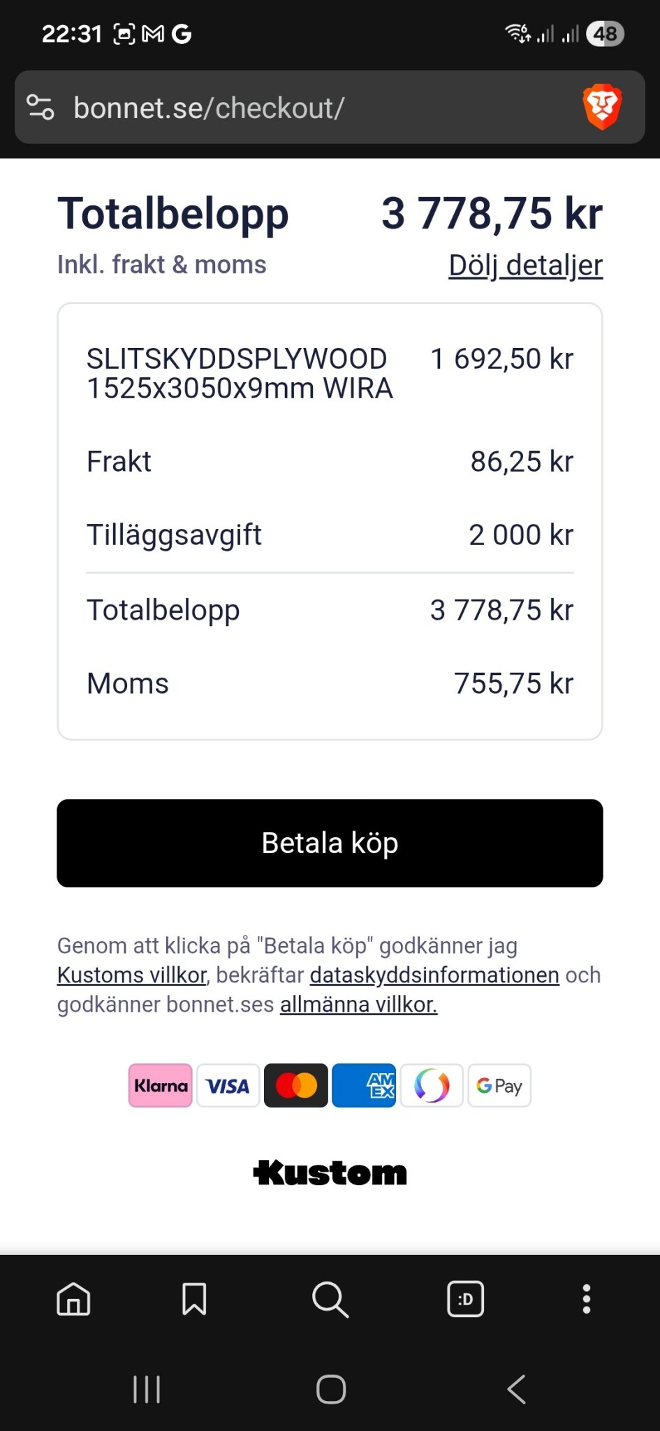

Det finns slitskyddsplywood i 9 mm.
https://www.bonnet.se/bygg/byggskiv...plywood/slitskyddsplywood-1525x3050x9mm-wira/
Incinerator
Blir att köpa mycket plywood för att slippa tilläggsavgiften
  • Kvitto för plywoodköp med tilläggsavgift; totalbelopp 3 778,75 kr inklusive frakt och moms.
I
Missade du att bocka i: I have a forklift?

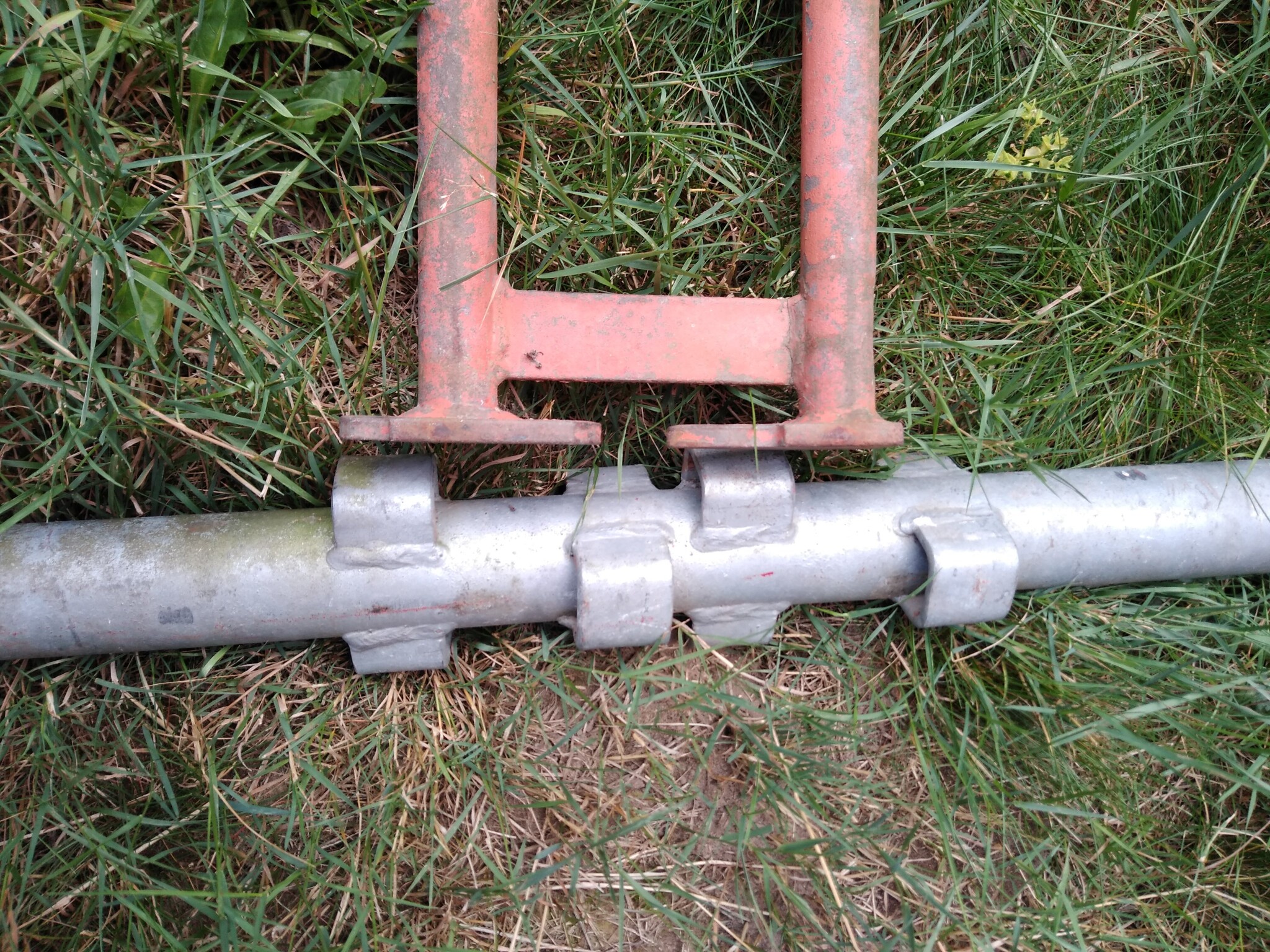

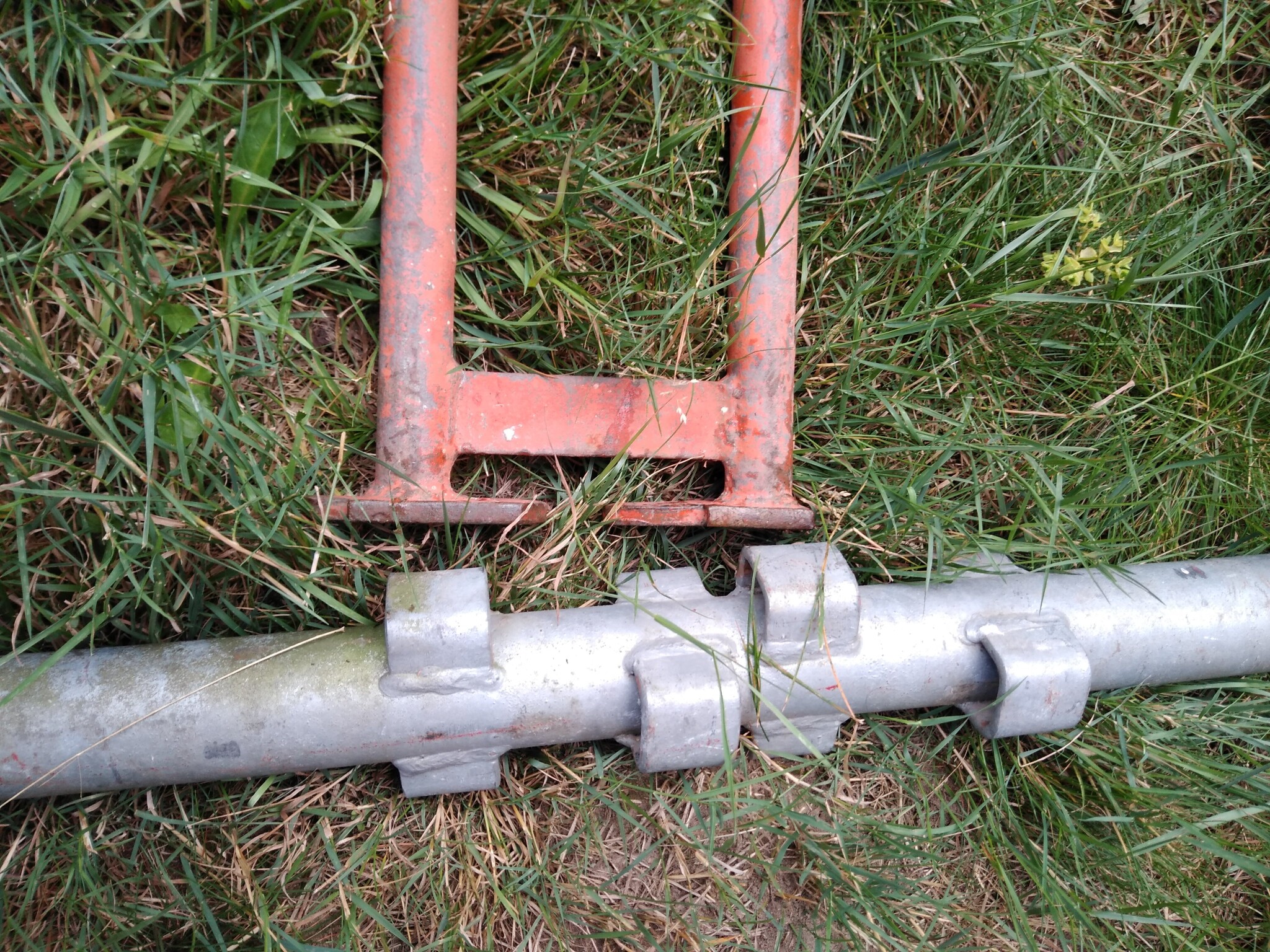

Nu har jag varit och hämtat hela rasket och tänkte börja renovera flaken byta ut raster, dessa borde man väl kunna tillverka egna av impregnerat virke för större delen av de som finns i paketet är delvis rötskadade.
Det finns en hel del att göra i ordning men priset som jag har betalat för detta är väldigt lågt och jag kommer garanterat att få igen mina pengar när jag har renoverat och byggt klart.
Jag hittade en konstig kortbom och undrar hur de har tänkt här eller om det är jag som tänker helt fel, se bilderna.
En bild på varje ände.
