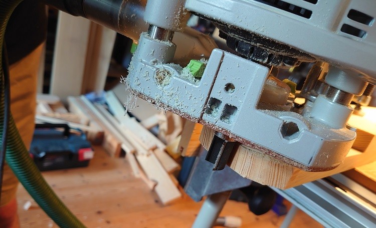

Denna metoden fungerar utmärkt och är den jag oftast använder. Finns ju kopierstål med väldigt kort skärlängd som teoretiskt skulle funka för att ta lite åt gången men i 15mm tjocklek hade jag sticksågat och sen kört hela tjockleken i ett svep.Jokmok skrev:

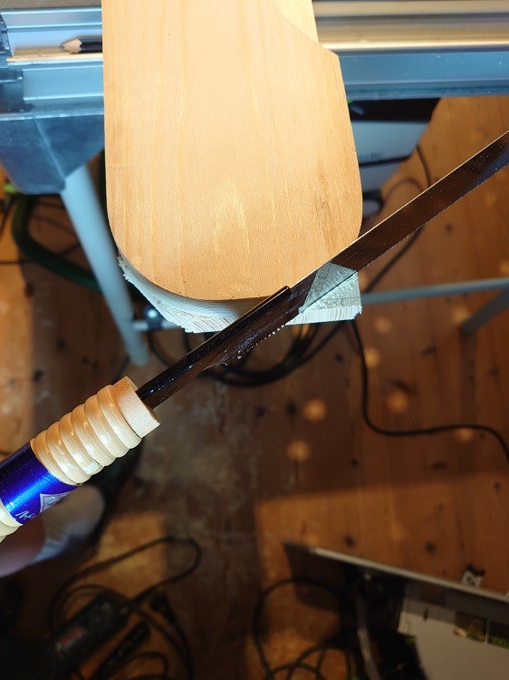

Jag kör också med sticksåg, men för vissa profiler - t.ex. avrundning - går det snabbare att använda japansåg. Jag slipper rita linjer samt ta bort mallen för att sticksåga (föredrar att sticksågen ligger direkt mot arbetsstycket vid sågning) och sedan lägga tillbaks mallen.
Lägg på mallen, grovsåga....
...och fräs sedan direkt :
Då jag bara har kopierstål med lagret upptill, vänder jag därför arbetsstycket efter halva fräsningen och flyttar mallen så den fortfarande ligger ovanpå arbetsstycket, för att undvika att fräsa mot fibrerna eller göra ett "climb cut".
Hade jag haft ett frässtål med lager både upp och nertill hade jag bara behövt vända på hela paketet, så mallen hamnar nertill istället, och fräst klart. Du kan ju använda ditt frässtål med lager nertill, men det är jobbigt att byta frässtål.

Japp, jag gjorde en mall av en bit plywood med rätt radie. Gjorde som du, la mallen och sen sågade grovt bort material med japansåg. Sen körde jag faktiskt en aning ”climb cut”, typ nån millimeter för att få bort ”änden”. Vet ju att det inte är att rekommendera men jag kände inte alls någon tendens till att fräsen började vandra eller annat obehagligt. Kanske är plywood mer förlåtande gällande den biten då det ju inte finns någon fiberriktning att tala om.Microkatten skrev:
