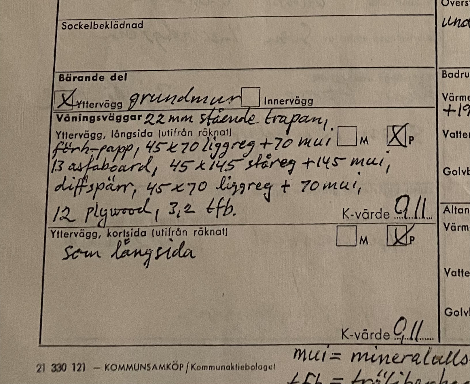

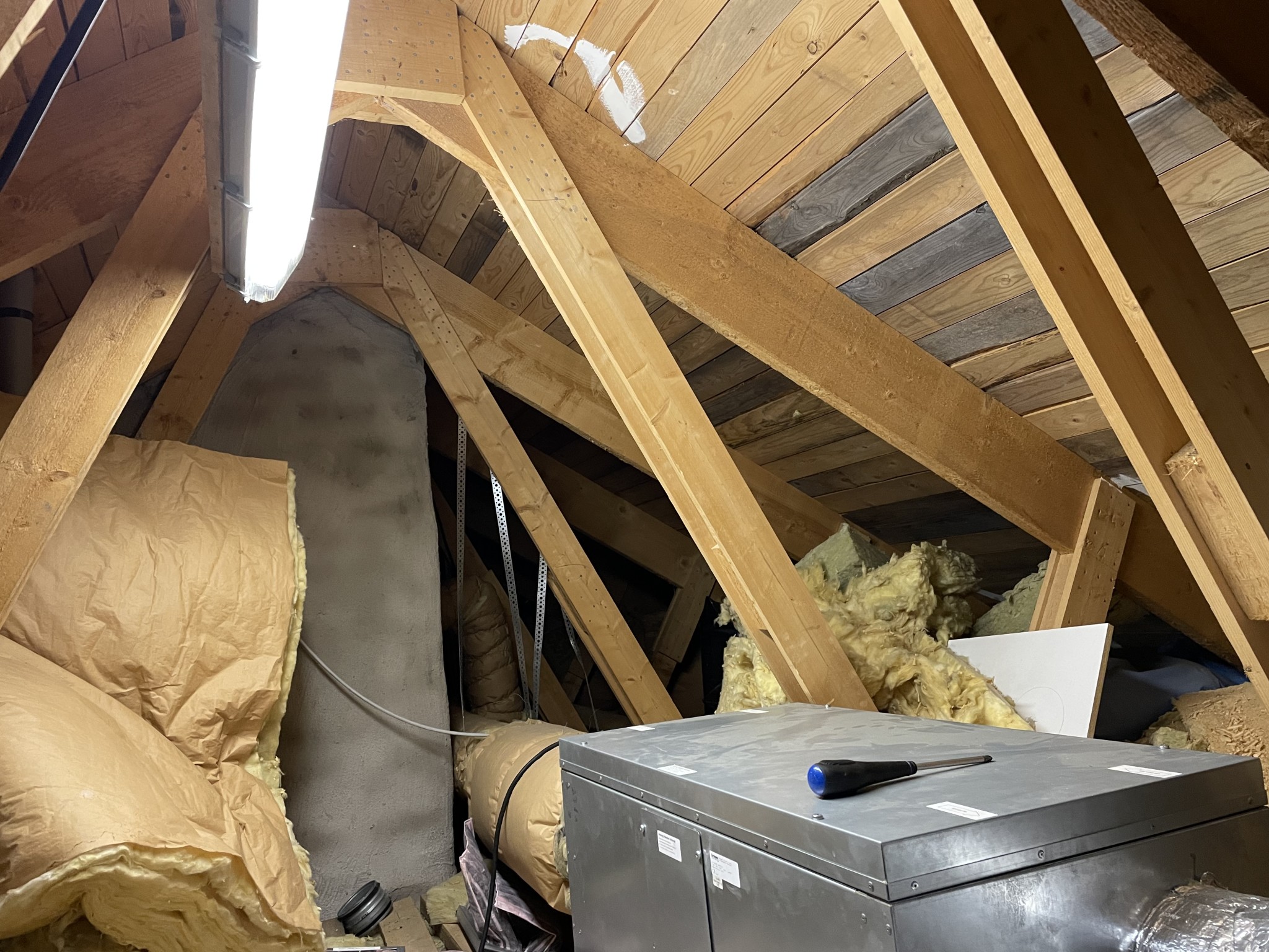

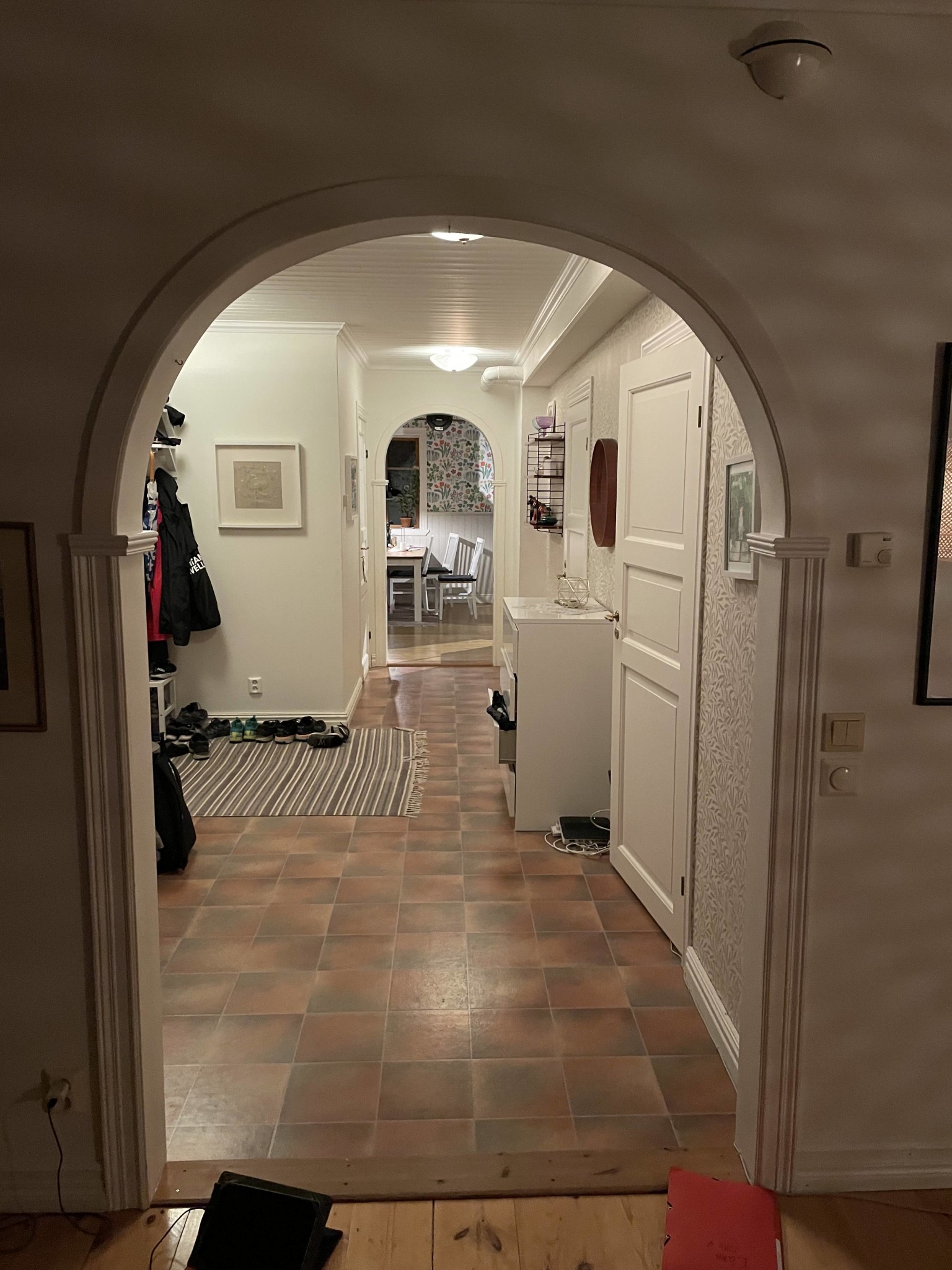

Hoppas på lite hjälp från någon mer kunnig än mig. Vi har ett gammalt hederligt pizzavalv (när ska det bli inne igen förresten?) i vårt hus. Håller på att planera för att renovera vardagsrummet och vill sätta in en pardörr istället för valv.

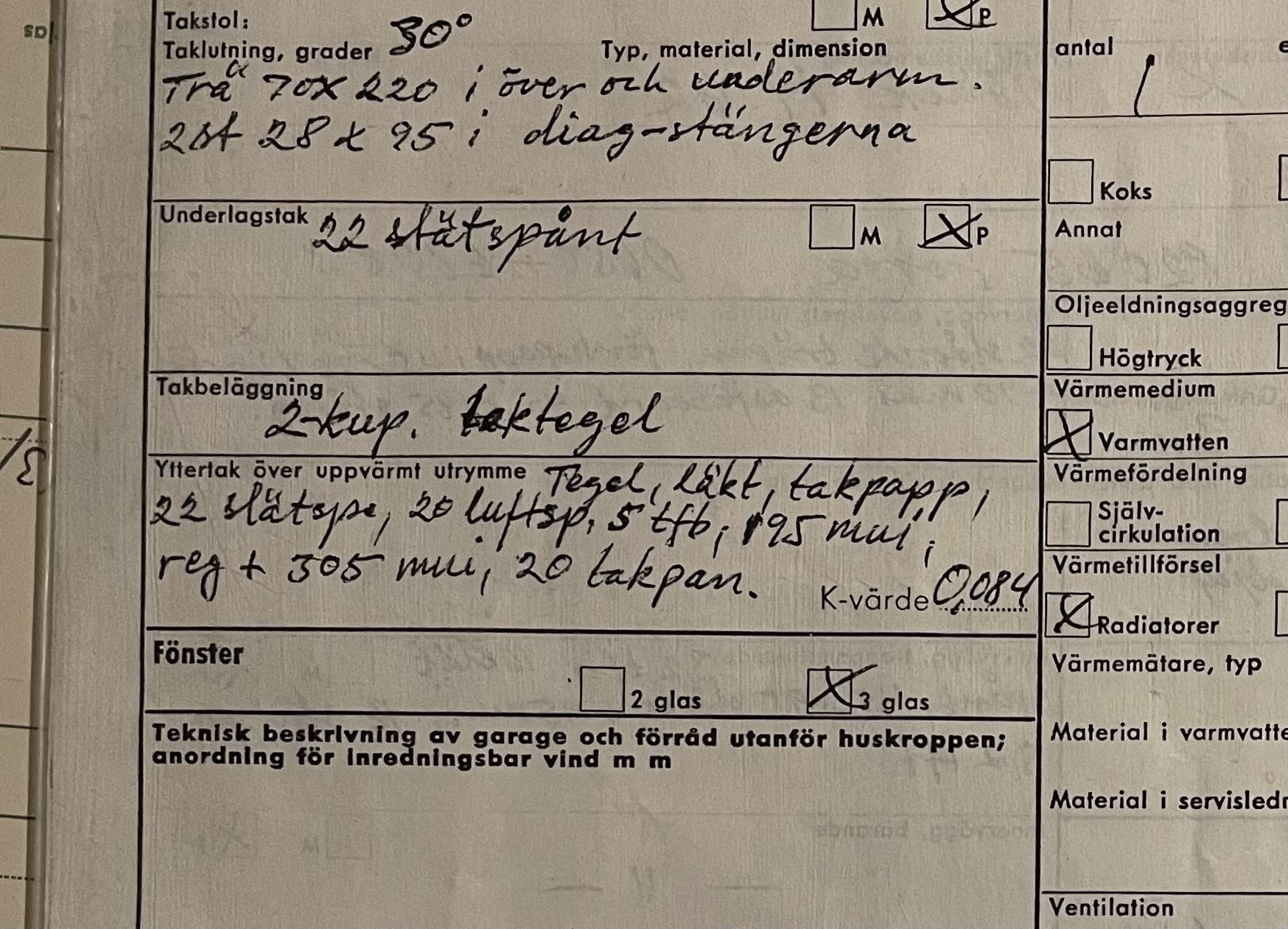

Dörren är rätt hög och min största fundering är om det sitter någon hög bärande balk ovanför pizzavalvet som jag just nu inte kan se. Det skulle ju trassla till det då höjden kanske inte räcker till.
Finns det något sätt att spekulera, innan jag river o kollar, hur det borde se ut. Idag är det 2,55 i takhöjd och dörren blir ca 2,33 hög med karm.
På ritningarna syns inget. Vet inte om takkonstruktionen spelar någon roll. Är ett tvåvåningshus med vad jag tror är fackverkstolar. Lägger till några bilder som kanske kan hjälpa något.
