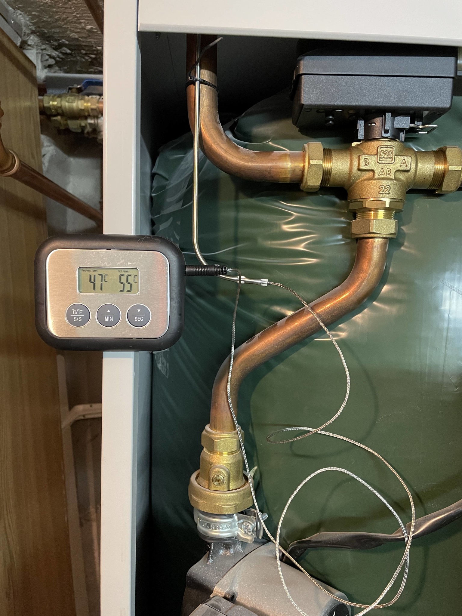

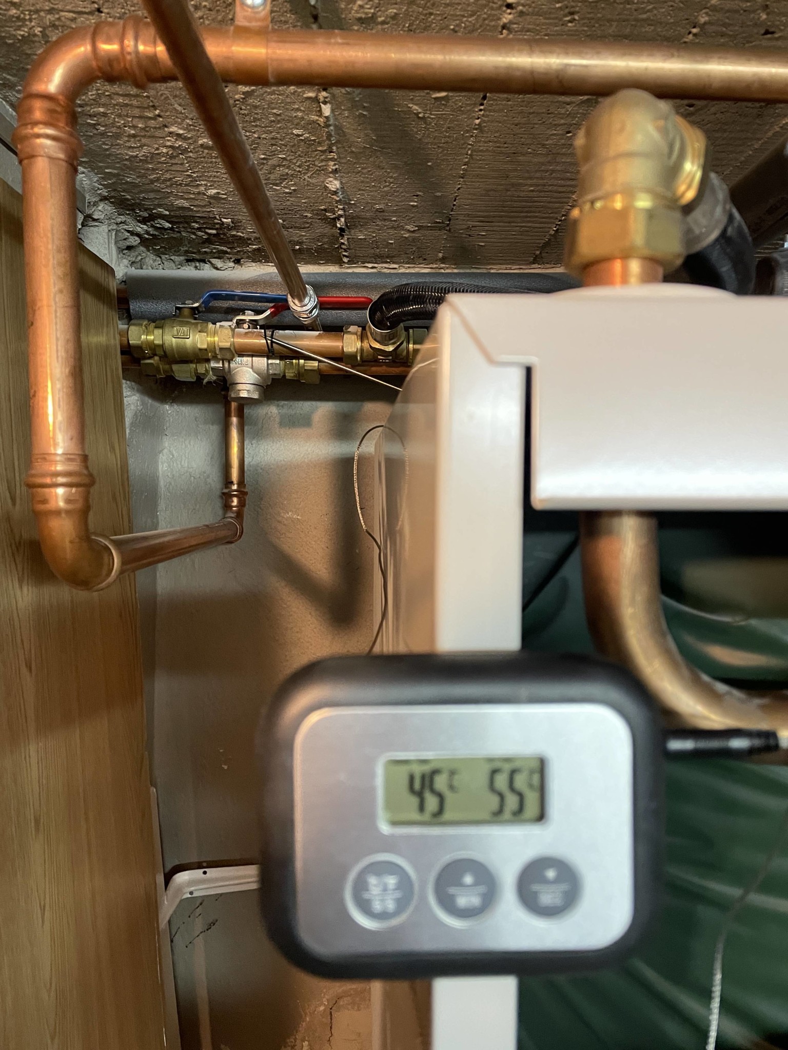

Framledningstempen är med pumpens inbyggda termometer via HMI, radiatortemp med ir-termometer, eventuellt kan ju pumpens inbyggda vara knasig? Sedan är det väl vanskligt att mäta yt-temp med ir med...
För något år sedan har dessa lirat jämt dock vad jag kommer ihåg, dvs på pump angiven framledning ~ max diff 1-2 grader mot radiatortemp, inte 6-9 som nu.
Ingen vv produktion.
// JJS
se bilder, inget under av mätprecision men ändå… 49 grader framledning enligt vp, ca 44 på raddar i källare, 40-42 på entréplan…J jonjoh skrev:
