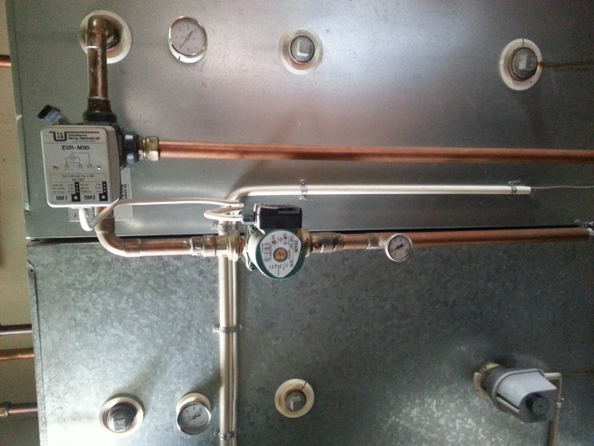

Acktankstyrning behöver du nog komplettera med.

brännarstyrning (smidigt men troligen inte nödvändigt, då du kan använda brännaren termostat)
Drag begränsare ,
Shunt styrning på acc tanken (men det är ju inte nödvändigt utan bara bekvämt)
