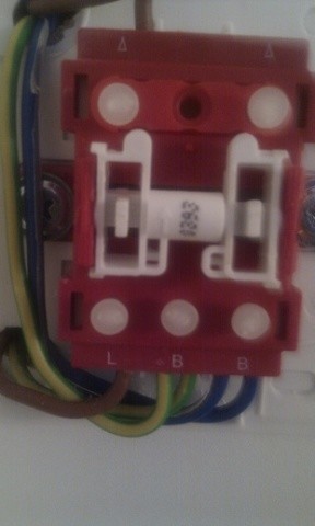

Skulle snabbt och lätt byta ut strömbrytaren till en dimmer hade jag tänkt men när jag öppnade upp strömbrytaren kändes det inte lika uppenbart längre.
Jag har 6 kablar inkopplade i strömbrytaren. 2 bruna 2 blå och 2 gulgrön. 1 av vardera färg kommer nerifrån och 1 färg av vardera går vidare uppåt till ett lamputtag. Nedanför strömbrytaren sitter ett jordat uttag med två kontakter. (se bifogat foto)

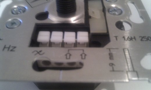

Dimmern har 4 uttag.(se bifogat foto)
Någon vänlig själ som kan beskriva för mig hur jag skall koppla in dimmern?

Tack Patrik men ram till dimmer kompletterade jag med idag.
Mitt problem är egentligen att jag bara har fyra kopplingar in till dimmern men jag har 6 kopplingar på strömbrytaren.
På strömbrytaren tror jag att det går en fas (brun), en blå (nolla) samt en jord (gulgrön) in och att dessa sen går ut, vidare till lamputtaget i taket. Jag har funderat på om kopplingarna på strömbrytaren på bilden för blå och gulgrön bara är en "loop".
Skulle det vara rätt att koppla ihop de blå sladdarna med varandra(alltså koppla dom förbi dimmern?
Och göra likadant med gulgrön? Och att bara koppla de två bruna som fas och tändtråd? Vad tror ni?
Har jordningen och blå någon funktion i dimmern?

Bara att göra som du tänkt. Dimmer i ditt fall kräver inte heller nolla, bara bruna trådarna ska du koppla dit, ena på någon av pilarna och andra på våg/pil.Anton13 skrev:På strömbrytaren tror jag att det går en fas (brun), en blå (nolla) samt en jord (gulgrön) in och att dessa sen går ut, vidare till lamputtaget i taket. Jag har funderat på om kopplingarna på strömbrytaren på bilden för blå och gulgrön bara är en "loop".
Ja , det är bara en förbikoppling för blå och gul/grön.
Helt korrekt.
Också rätt, det tror i varje fall jag.
Nej, inte i fallet du beskriver och visar på bilden.

TS har nog redan fått svar på frågan men tilläggas kan att märkningen B på originalströmbrytaren står för "Blind" och används enbart för att skarva skyddsjord respektive nolla. De har ingen funktion för brytaren utan är enbart en hjälp-kopplingsplint.
TS kan lika gärna skarva skyddsjord respektive nolla med lämplig Wago/Torix/U-båt.
