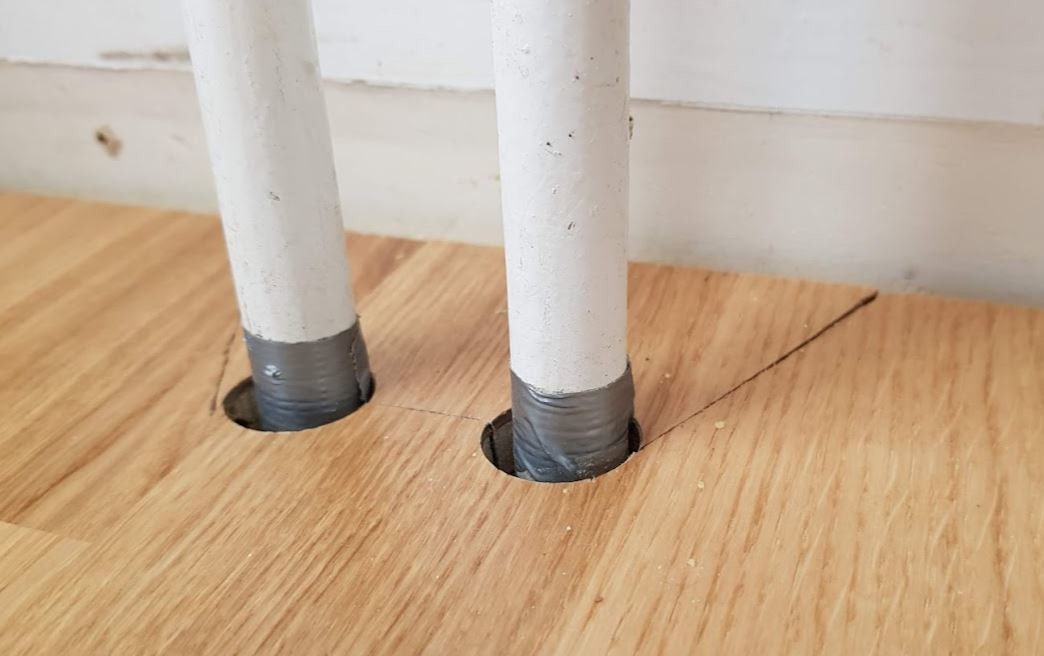

Jag har lagt mitt första parkettholv och blev inte alls nöjd med den första rörgenomföringen för elementen. Eftersom jag betraktar den här renoveringen som ett läroprojekt och vill göra det så bra som möjligt tänker jag försöka fixa till det, även om insatsen i tid och pengar kanske inte egentligen står i proportion till problemet.
Det enda som är uteslutet är att riva upp golvet och göra om. Det var helt enkelt många andra mycket mer komplicerade moment som följde, där jag tog god tid på mig, och där resultatet blev väldigt bra.
Det största problemet med rörgenomföringen var att jag inte applicerade tryck ovanifrån på kilen när jag limmade den. Så det blev en liten kant på en knapp millimeter i bakkant, närmast väggen. Kanten syns tydligt på denna bild.
Golvet är Kährs Lecco Ek och jag har beställt Kährs Repair Kit (med reparationsvax i olika nyanser) och en liten flaska med Kährs sidenmatt bättringslack.
Min fråga till er som är proffs på att lägga och reparera parkettgolv är om jag nu kan slipa ner kanten med en deltaslip, fylla springan med reparationsvax, pensla på bättringslacken och förvänta mig att resultatet i alla fall inte blir sämre än det är nu.

Är det massivt trä så går det ju. Laminat däremot går inte.

Kährs Lecco är ett 3-stavs lamellparkettgolv med 2,6 mm slitskikt. Det ska alltså gå att slipa ner en bit utan problem. Min fundering gäller om det är utmanande att få den slipade och reparationslackade ytan att smälta ihop med den fabrikslackade. Jag antar att jag helt enkelt får prova först på en spillbit av parketten.ricebridge skrev:
Har du limmat kilarna mot underlaget eller ligger de lösa? Det ser ju ut som att du skulle kunna få mindre springor genom att bara trycka ut kilarna lite längre från väggen. Och så länge du får det plant så torde själva springorna vara ganska enkla att fylla med vanligt träspackel (woodfiller) eller reparationsvax om du vill vara riktigt noggrann.Norrlandet skrev:

Hej! Jag har 13mm som diameter på rören men problemetet är att i princip alla manchetter har en ytterdiameter som är för stor. Mina rör sitter nämligen hyffsat tätt. Nästan alla jag har hittat har en ytterdiameter på 50mm medans jag kan ha 27mm för att de inte ska gå i varandra.
