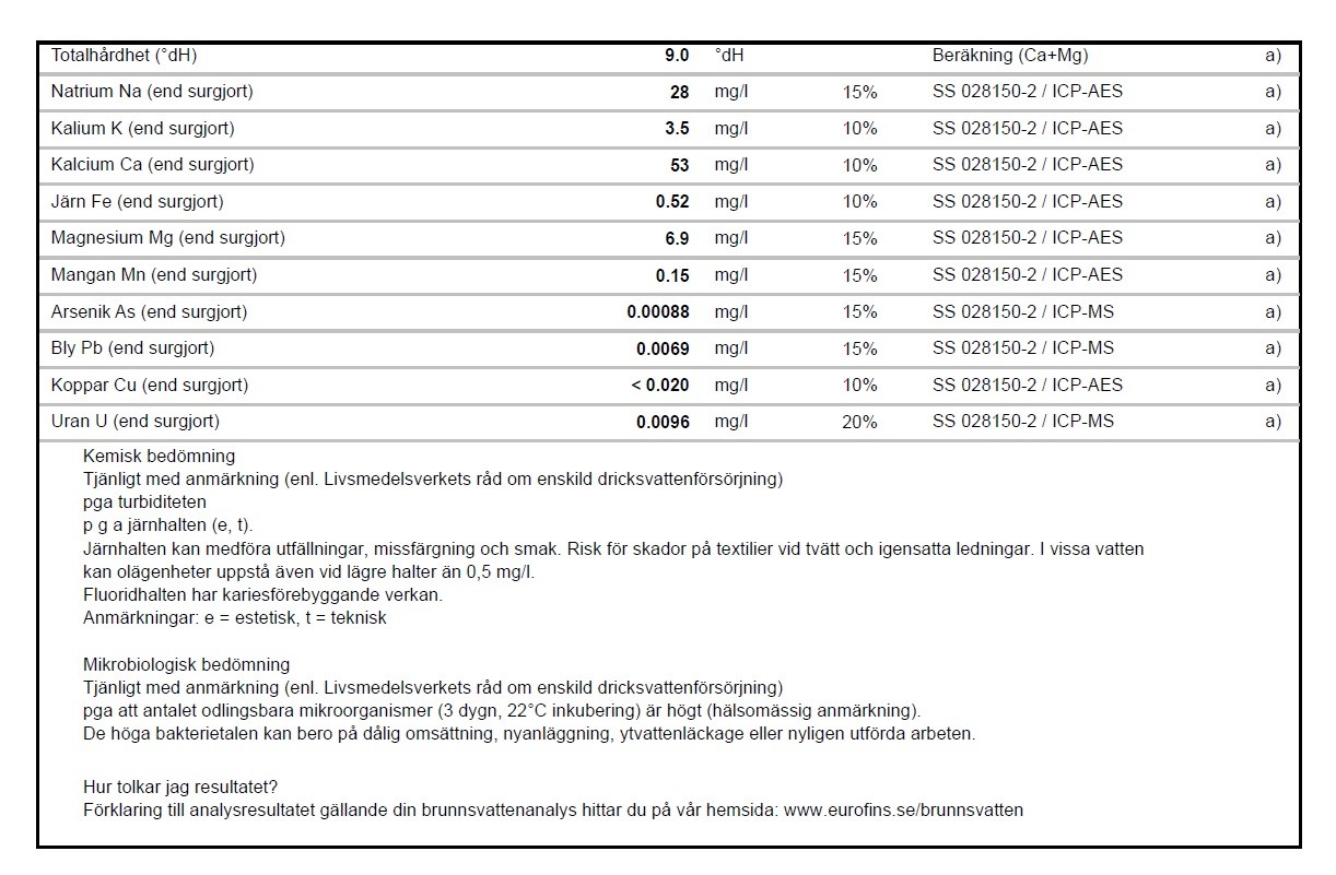

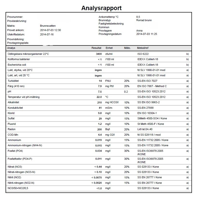

Jag har precis borrat en brunn och gjort en vattenanalys hos Eurofins. Har skickat analysresultaten till några firmor som säljer vattenfilter och fått lite olika svar på vad jag behöver. Någon som är bra på vattenrening och kan ge mig råd på vilket sorts filter jag behöver. Att jag behöver ett järnfilter förstår jag, men behövs något mer?
Bifogar en kopia på mitt analysresultat.
Ett joniseringsfilter fungerar bra på det vattnet, finns det någon lukt (svavel) på vattnet?
Det finns flera olika filter som löser detta, viktigaste är att titta på flödestekniken i filtren.
Det kan skilja 2-3 kg i saltförbrukning från ett filter till ett annat. Vatten förbrukningen likaså vilket ger stora pengar på tio år.
