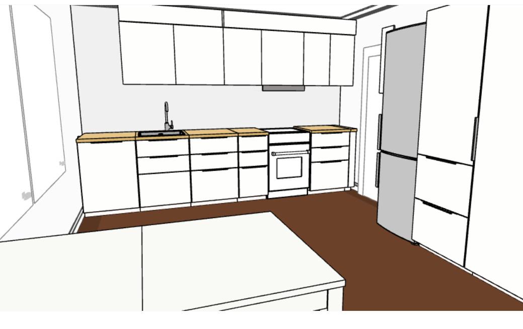

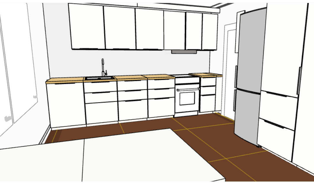

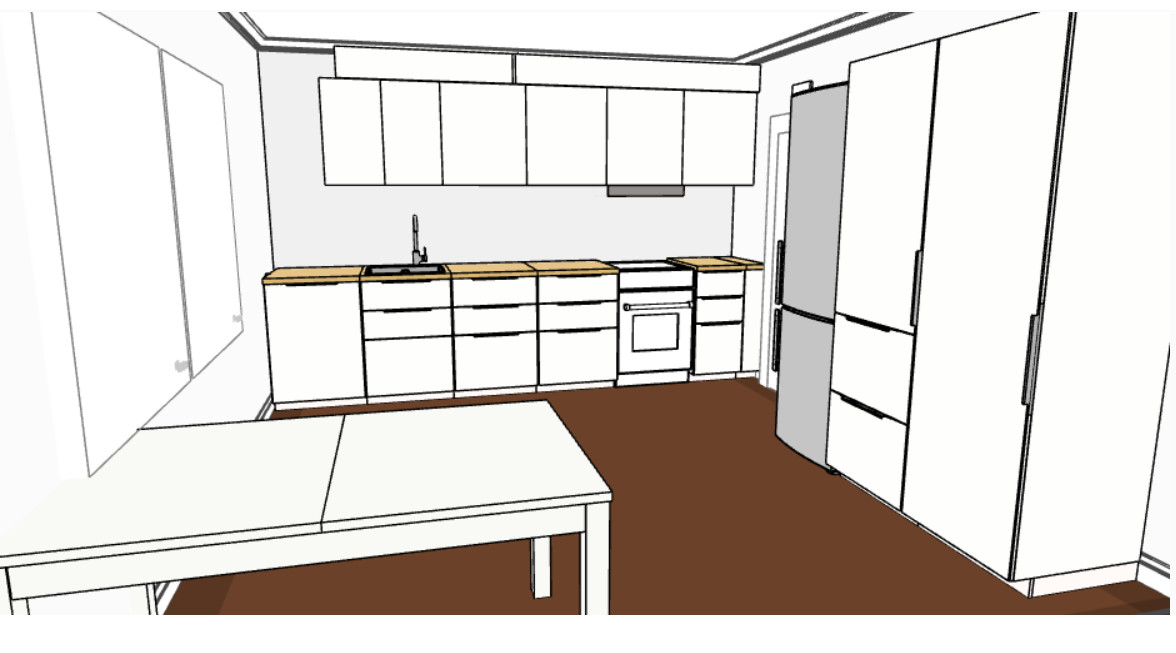

Vi har fått tag på ett kök och försöker nu malla in den optimalt i nya huset.
Köket är i väldigt bra skick och det känns inte lönsamt att fixa nya delar utan vi vill få in det som vi har
Kraven från början varit att få mer arbetsyta i mitten (från 85 nu) och lådor nere t.ex.
Det är tex. 80 cm till höger som aldrig riktig används utan bli förvaringsplats mest.
Problemmet nu är att vi är låsta till den kökskåpan som sitter i, med en stor fläkt bakom som driver ventilatoinen.
Så vi har några val.
Alt 1
+ och -: Symmetri mellan över/underskåp, Men hur viktig är det?
+ Låter kåpa och fläkten orörd, dvs mindre krångel.
- 105cm arbetstya, dock mindre än vad som är möjligt
Alt2:
-/+Osymmetrisk mellan ovan/underskåp
- Kåpan hamnar inte helt i synk med skåpet
Dock mer jämfördelat på de undre.
++ ca 125cm arbetsyta
Alt 3:
-Jäkla krångel med att flytta fläkten, kapa och skarva spiralrör med flexrör osv.
+, helt symmetriskt typ?
+stor arbetsyta

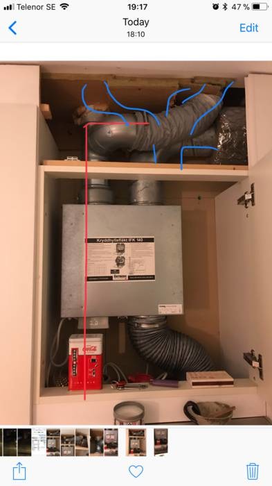

Bifogar en vild på fläkten och hur rören går.
Enl vad jag har kollat upp så är det ok att flytta och skrava med flexrör sen?

Jag tycker inte det är viktigt. Har aldrig tyckt det varit konstigt när över- och underskåp inte varit rakt över varandra vare sig i de kök jag har haft eller hos dem jag har besökt.M Murdoc12 skrev:
Rekommenderat avstånd mellan ho och spis är 80-120 cm. Om det blir mer blir det svårt att nå enkelt över ytan. Men hur kan du få 105 resp. 125 cm med vanliga skåp?
Det sitter väl inget element eller annat under fönstret som kan göra att det inte går att öppna diskmaskinsluckan?
Men man bör nog ha ett par cm mellan diskmaskinen och väggen så man kan komma åt att hålla rent på sidan av luckan.

Okej, det vanliga är nog att man bara räknar bredden på skåpen mellan diskbänksskåpet och spisen, sen är det underförstått att själva hon är innanför sidan av diskbänksskåpets stomme. Man klarar att stå två stycken bredvid varandra på 100 cm arbetsbänk, så har vi haft det under många år men visst är det lite trångt ibland.
